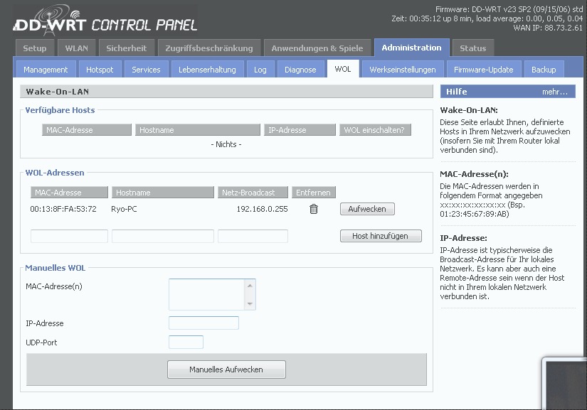

So habe jetzt DD-WRT Firmware aufgespielt.
Dort gibt es die option WOL.
WOL an/aus
Intervall in Sekunden:
Hostname:
SecureOn-Passwort:
Mac-Adressen:
Habe mal testweise intervall 20s eingestellt und meine MAC Adresse reingesetzt.
Aber dadurch ist mein PC auch nicht "aufgewacht"
Nachtrag: es gibt unter dem Adminbereich eine extra WOL funktion, klappt leider auch nicht.
