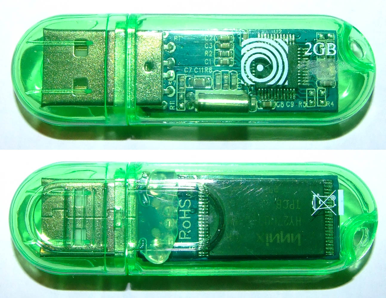

Hallo leute,
ich war heute im MediaMarkt und habe meinen Emtec-Stick gegen einen echten 2GB Emtec -Stick getauscht. Ich habe auch herausgefunden woran man erkennen kann:
Also die Originalen 2GB Emtec Sticks haben auf beiden!! Seiten den Hynix Flashspeicher.
BTW: wie tauscht man den USB-Stick, wenn man keinen Kassenzettel mehr hat: Also ich bin hin hab mir nen echten Stick rausgesucht und den danach mit h2testw getestet und hab dann mit dem neuen Kassenzettel den falschen Stick zurückgegeben. Ein schlechtes Gewissen habe ich nicht, denn meine Versuche dem MediaMarkt Mitarbeiter das Problem zu erklären stießen auf taube Ohren!
Vielleicht könnte auch jemand nen Foto von beiden Seiten von einem 1GB EMTEC Stick machen, damit man das Original und die Fälschung unterscheiden kann.

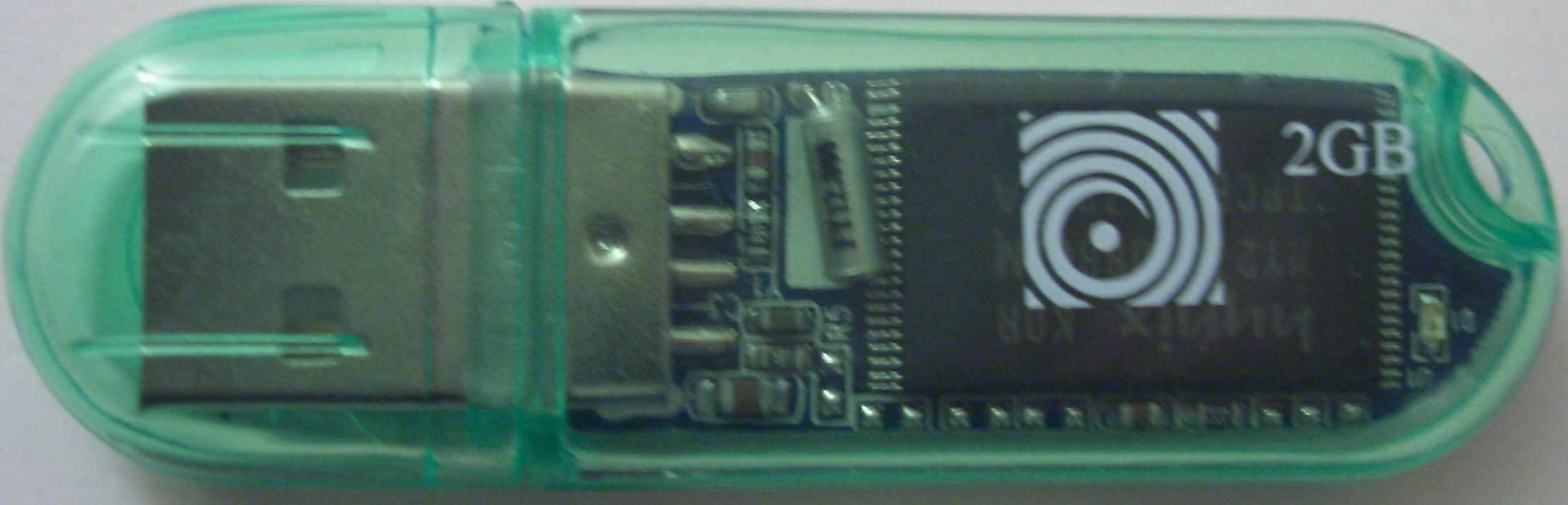

Danke für den Hinweis, eins_zwo!
Ich habe der Vollständigkeit halber noch ein Bild von der Fälschung hochgeladen, um den Unterschied zu erkennen, kann den leider erst nächste Woche an reichelt zurückschicken.
