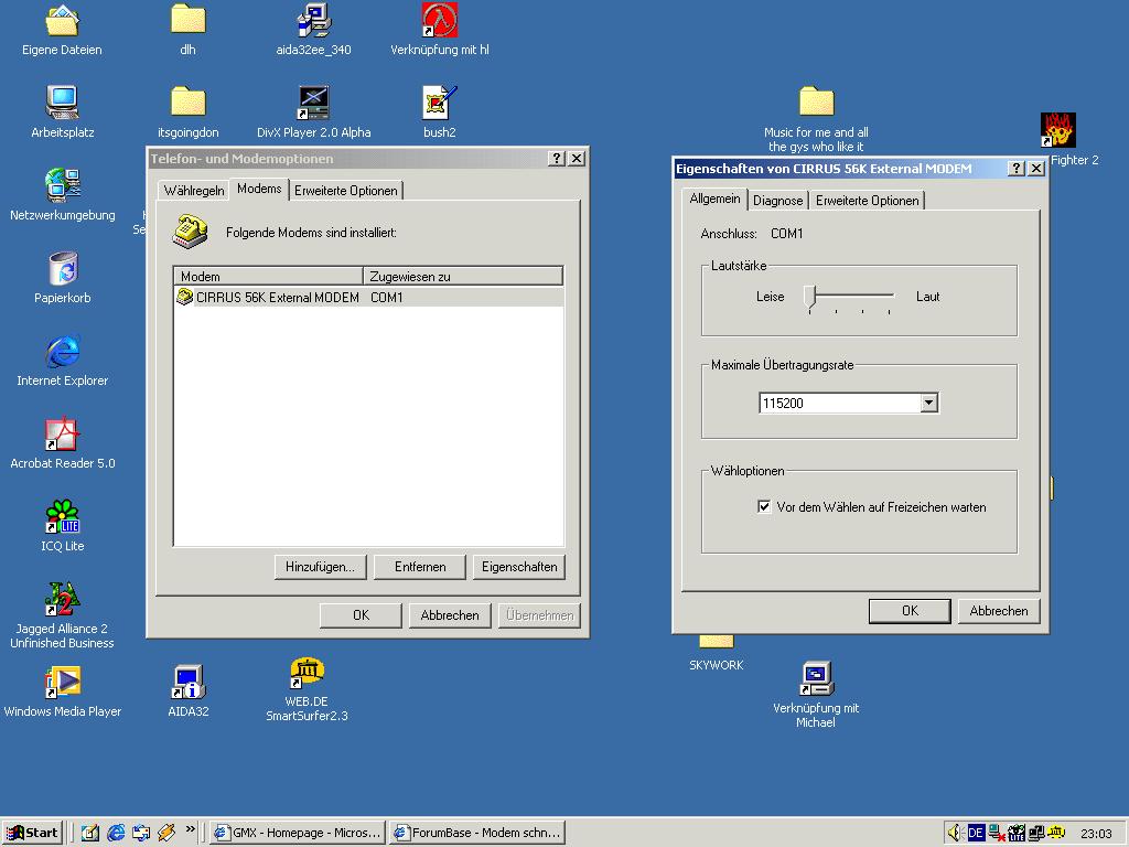

ich hatte mit meinem 56k das ich jetzt grade noch benutze schon mal 112kb wie das möglich ist weiß ich nicht hatte mal nen beweisbild hab ich aber vertüddelt aber ihr dürft mir glauben REAL!!!!NOFAKE!!!!!RARE!!!!REAL!!!!!!

Man will mir mal wieder nicht glauben aber warum kann ich dann bei meinem 56k als maxgeschwindigkeit 112 angeben hier FOTO -HOT!!!!REAL!!!!!NOFAKE!!!!!! (wie bei KAzaa)

Angeben und einstellen kannst du es ja ABER es wird nichts an der Geschwindigkeit ändern da das Modem, unter den entsprechenden Umständen nicht mehr schafft.
Bei einem Kollega zeigt es 112KBit/sec an und er downloadet ne MP3 langsamer als ich mit ~30K (mit dem alten Modem).
Das liegt daran dass das Modem die Geschwindigkeit nicht errechnen kann und somit wird einfach die Maximale Geschwindigkeit angezeigt.
Du solltest dir den Post von werkam mal genauer durchlesen.
Ist doch ganz einfach, wenn du DSL dein Eigen nennst hast du auch mit jeder Netzwerkkarte eine Verbindung von 10 MBit/s zum DSL-Modem, deswegen kannst du aber noch lange nicht mit 10 MBit surfen, sondern beispielsweise nur mit 768KBit/s.
10MBit -> 768KBit
115KBit -> 56KBit
Jetzt verstanden?

Das Modem ist technisch dazu in der Lage bis zu 115200bits/sec an Datenverkehr vorzunehmen. Das gilt aber auch nur dann, wenn eine V.90-Verbindung zum Provider zustandekommt. Ansonsten ist sofort bei 56K schluss!
Was man da Einstellen kann ist Schall und Rauch und bringt einem rein garnichts, wenn einem die Möglichkeit zum Ausreizen der Hardware durch eine schlechte Leitung genommen wird.

Absolut falsch! Ein 56K-Modem arbeitet auch, bzw. gerade nach dem v.90-Standard mit maximal 56K (wovon bestenfalls etwa noch 42-53k wegen technischer Limits der Telefonleitung übrig bleiben), die 115200 Bit liegen nur vom PC zum Modem an.
Wer des englischen mächtig ist sollte sich folgende Erklärung von http://www.v90.com/ durchlesen.
Zitat:
"DTE vs DCE speed. Modem shoppers in stores like CompUSA often ask why they should buy a 56K modem, when their modem already says "connected at 57600" or "connected at 115200". Well, this is a common misunderstanding of what the reported connect speed means. These speeds are the DTE (Data Terminal Equipment) speed, which is the speed of the connection between your PC and your modem. The DCE (Data Communications Equipment) speed is the bottleneck. The DCE speed is the speed between your modem and the other modem you connect to. Prior to 56K modems, the best speed you could get between two modems was 33600 bits per second. Now using 56K technology, rates approaching 50000 bits per second are achievable."
