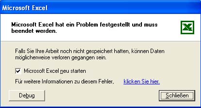

hab seit kurzem ein mittelprächtiges problem mit excel
wenn ich excel starten will, kommt folgender error (siehe pic)
ich habe schon versucht das office-paket zu reparieren, bzw. deinstalliert/installiert .... aber pustekuchen, bekomme immer wieder selben fehler!
hab auch schon mal im netz rumgegoogelt, aber bisher nix gescheites dazu gefunden!
kenn jemand dieses problem oder hat eine gute idee, wie ich mein excel wieder zu laufen bekomme ?!
PS: alle anderen office anwendungen funtionieren ohne problem !
Drück mal auf den "DEBUG" utton und schreibe rein welcher Fehler auftaucht. Den Fehlerbericht kannst Du auch mal ansehen und evtl hier posten. Dann kann man mehr erfahren. Passiert es auch wenn Du eine Excel Tabelle dierkt öffnest oder nur wenn Du das Programm aufrufst um eine neue Tabelle zu erstellen? Hast Du Macros installiert, z.B. von AVM das Serienfax oder ähnliche Programme, die mit Excel direkt gestartet werden?
1. es passiert auch, wenn ich ein excel file direkt öffne!
2. nein, ich habe keinerlei macros installiert .. bin ein "stinknormalo" anwender :cool_alt:
3. wenn ich auf "debug" drück, passiert gar nix !

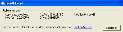

und wenn ich auf "klicken sie hier" geh, kommt zuerst dieses pic
edit: und danach ....... shice, ich kann nur ein pic hochladen, bzw. nicht auf meinen beitrag antworten :mad:

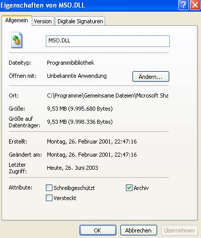

Du kannst auch versuchen die SP1 und 2 zu installieren, gibt es im DL bei M$. Die sollen angeblich diese Fehler beheben. Obwohl ich bei mir dieses Prob noch nie gehabt habe. Habe aber NAV 2002 drauf, da 2003 viele Probs hatte. Such mal die MSO.DLL auf Deinem Rechner und sieh nach wie groß und welche Versionsnummer die hat,
sollte 9.995.680 groß und die Version 10.0.2625 haben und vom 26.2.01 sein, sieh nach wann die letzte Änderung daran gewesen ist (Eigenschaften), kann sein das ein Trojaner die Datei verändert hat, letzte Änderung sollte das gleiche Datum haben wie das Erstellungsdatum.

von mso.dll hab ich ein pic gemacht!

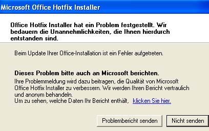

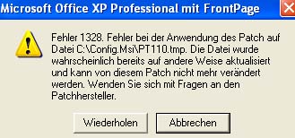

sp1 ließ sich nicht installieren, also auch nicht sp2 :(
siehe error
ich werd noch blöde hier ..... :mad:
Dann würde ich Office XP mal von der Original CD installieren. :daumen:
