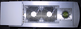

Ich hab einen Xaser 3 mit einen Evo 240 und einer Aquatube im Deckel. Du musst allerdings das Netzteil ein paar Zentimeter nach hinten verschieben. Sonst bekommst du das so nicht rein.
Unten passt eine Eheim 1046 locker reicht. Musst dir deshalk keine Sorgen machen.

jo so stell ich mir das vor.
was hat das bei dir gekostet ??
wie schwer war die montage ??

Gekostet...eh...hm...insgesamt 450 € :rolleyes: . Jetzt werden einige bestimmt umfallen und sich fragen wie man nur so viel für ne Wakü ausgegben kann :rolleyes: , na ja.
Der Einbau gestalltete sich wie jeder andere auch. War nur teils ein wenig eng, besonders oberhalb der 5 1/4 Zoll Laufwerke. Mit viel Geduld hab ich es aber hinbekommen und bin total zufrieden damit.
Nur wie man auf meinem Bild erkennen kann musste ich einen aderen Platz für den LiveDrive meiner Soundkarte suchen. Hab dazu ein Gestell aus Holz gebastelt und damit gleich das Netzteil befestigt. Mag zwar auf dem ersten Blick ein wenig exotisch aussehen, ist aber total praktisch :) .

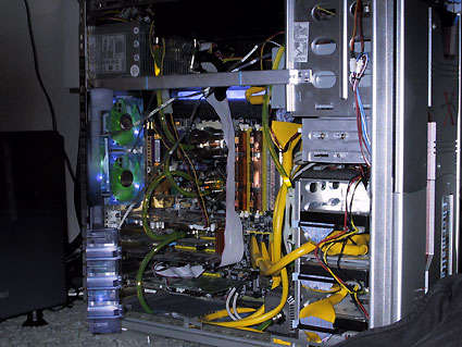

kannste bilder machen wie das innen ausschaut würd mich sehr interessieren
wie is es mit transport müsst ich dann immer wakü abstecken und neu drauf machen oder wasser rauslassen oder was ??
Wenn du alles intern verbaust kannste deinen Rechner sonst wo mit hinnehmen ohne Wasser rauszulassen o.ä. Da ist auch alles dicht und läuft nichts aus. Nur ist der Rechner ziemlich schwer, was aber nicht das Problem darstellen sollte.
Bilder, hm, ich gebt mal ein mit. ist aber nicht eine so genaue Innenaufnahme, sondern nur von der Seite. Wenn dir die Aufnahme nicht reicht kann ich ja noch eine andere machen. Schau dir aber erstmal dieses hier an.

jo das bild reicht.
kann man ne den radiator auch durchn boden rausmachen ??
würd dochh auch funtzen oder ??
muss man net extra die oberen anschluesse wegmachen
Das Xaser III ist 10 cm länger von der Tiefe her als das Xaser II (CS-601), dürfte also passen. Und die Laufwerksschächte sind auch noch längs eingebaut, also noch mehr Platz.
@Cannibal: Ausreichen tut er ja, aber nur eins bis zwei cm länger und das Netztei würde auch passen ;) .
@markusUpo16: Was ist den an den Anschlüssen so schade. Mich haben die eh gestört. Auf den Lüfter kannst getrost verzichten, da die 2 120er Päpste viel mehr saugen. Die Anschlüsse hab ich in den freien 3,5 Zoll Schacht verbaut. Die Blede musst du dir jedoch selber basteln. Ist aber auch nicht so schwer.
Aber wenn du willst kannste den Radi auch irgendwo extern legen. Nur sicht zu weit weg, da die Pumpenleistung dann stark nachlässt.
