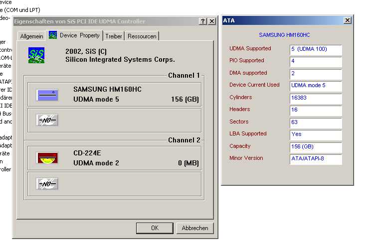

Also laut Gerätemanager läuft die Platte im UDMA Modus
Hier mal das Bild vom Gerätemanager und die Ergebnisse von HD Tune :

jo für den pio mode ist die cpu-last zu gering
scheint also echt im udma modus zu laufen
Stell mal auf den Standardtreiber von M$ um oder lade von SIS den IDE Treiber hier im Forum runter, evtl ändert der was.
