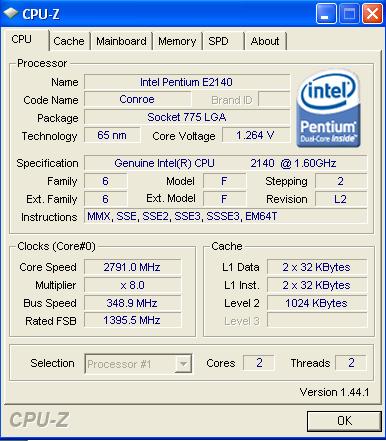

ich weiß garnicht welches stepping ich erwischt habe.
habs mal angehängt wsa cpu-z sagt, ich befürchte das schlechtere stepping.

Du hast leider das "schlechtere" Stepping L2 erwischt, was aber nicht weiter schlimm ist, denn du hast ja schon 2,8Ghz erreicht.
Mit der Drehzahl und den dazugehörigen Temperaturen musst du mal rumspielen, 70° Kerntemps sollten nicht überschritten werden.;)
