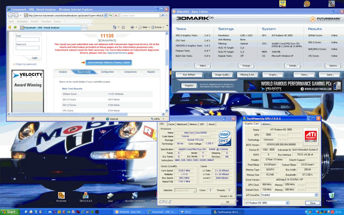

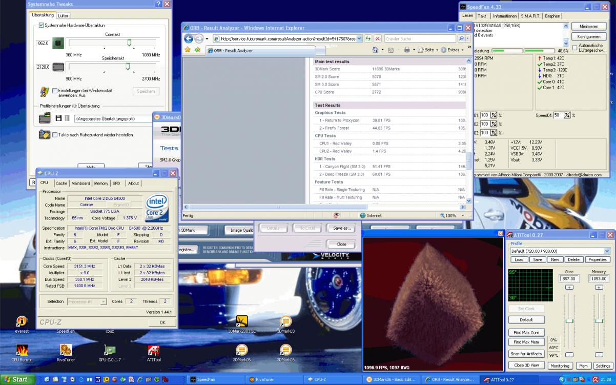

Die Unterschiede sind ja beeindruckend minimal. Bisher hab ich noch keine Vergleichsbenchmark mit dem PT880+Vista+3850 finden können. Das wäre echt noch genial. Kannst du mir deinen Eindruck bezüglich der Gesamtperformance zwischen VSTA und P35 mitteilen ?
Erstes Bild AsRock4CoreDualSata2@PCIeX4,ZweitesBild MSINeoFr@PCIeX16.
MFG seithknight
