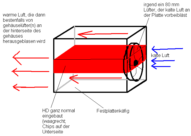

Das beste ist natürlich (wenn man nur mit stinknormalen 80er Lüftern kühlt) wenn man die HD in einem Festplattenkäfig (am Besten Aluminium; gibts überhaupt ander als Alu?) hat, die HD dort normal mit den beiden Seiten bombenfest am Käfig verschraubt ist (also möglichst viel Kontakt an den Seiten hat) und ein Lüfter so wie es PuppetMaster beschrieben hat die warme Luft über und unter der HD wegsaugt/-bläst.
Ich glaube das ist etwas verwirrend, deswegen hab ich mal ne Skizze gemacht.
Ich glaube so ist es die beste Kühlmöglichkeit die nur mit einem 80 mm Lüfter erreicht werden kann. Die Festplatte ist immer schön kalt und lebt so auch um einiges länger (vor allem die IBM/Hitachi-Vertreter
). Außerdem ist es schön leise (man kann ja notfalls den Lüfter runterregeln)
Wenn jemand einen Verbesserungsvorschlag oder Kommentare zu meiner Kühllösung hat, wäre mir das nur recht.
mfg, der Ömerich
P.S. ich hoffe meine Zeichnung ist nicht zu verwirrend (der Lüfter soll vor der HD sitzen)

Zur Kühlung: Für 7200 u/min Platten reicht ein normaler Lüfter der die warme Luft wegbläst völlig aus.
mfg, der Ömerich
