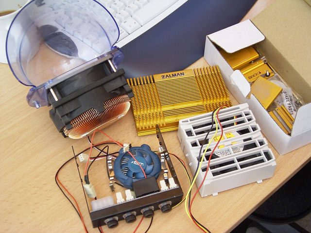

anbei noch ein Foto von dem plunder den ich nun nicht mehr brauche

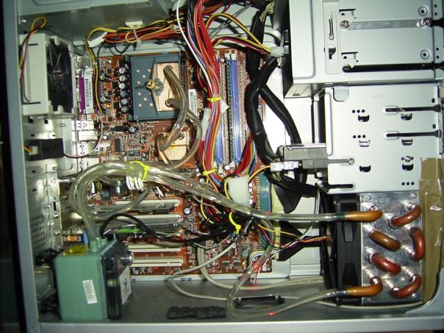

Ich denke auch so. hatte auch das problem mit dem radi. Ich hab das so gelöst.
Nicht ganz die fein Art. Aber passt schon.
Hier ein Bild im Anhang
UPPPPS noch einmal. Das Bild war zu groß:D

d.H. mein 300 Watt NT packt es??

@defind is ja lustig und das geht ?wie haste das mit der luftzirkulation gemacht was
hast du für temp. im Gehäuse?
hat deine auch 2 tage gebraucht fürs entlüften? ich hatte erst nach zwei tagen meine jetzigen temps
dabei ist der flüssigkeitsstand in der pumpe noch etwas gesunken.
gruß boeser
@broser
Meine Temps sind 38-40 bein normaler Last
und bei voller auslastung bis 45 Grad. Auf der CPU
Im System bzw auf dem Mainboard habe ich eine Temereatur ca. 30-32
jenachdem.
Die Lüftzirkulation geht so. (so habe ich mir das vorgestellt) ob das genau so ist habe ich noch nicht genau getestet (mit qualm)
Rein ins gehäuse durch den lufteinlaß an der Seite und vorne(unten)
Durch den Radi nach hinten. Von hinten nach oben zum Netzteil.
Zur sicherheit habe ich noch ein Gehäuselüfter eingebaut. Habe aber gemerkt das ich den nicht brauche. Deshalb ist er jetzt auch abgesteckt.
