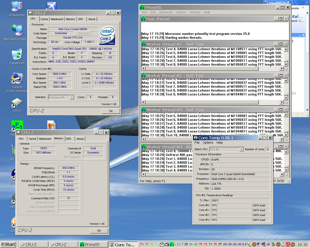

PS: Habe mal einen Screenshot von meinem QUAD auf 3,6 GHz hochgeladen, der bei 1,5 V auf unter 75° Kern- bei 21° Zimmertemperatur lief... Der Kühler war damals DEIN jetziger NV120...:rolleyes:
