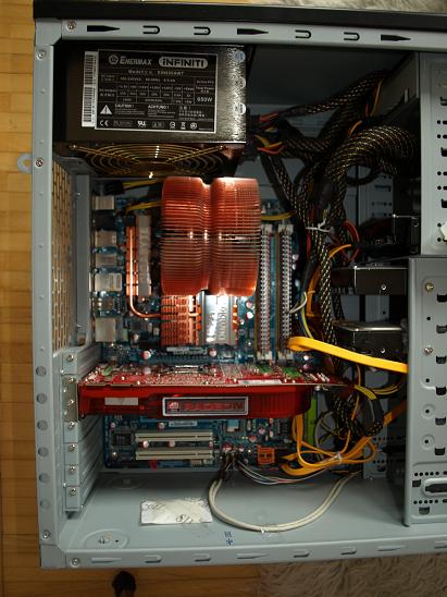

hier ein Foto von meinen Rechner..

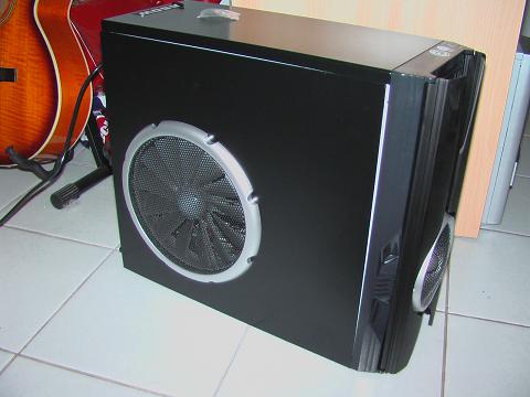

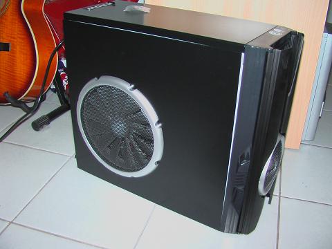

Ich hab das Aerocool 3T oder T3 ka. wie das etz heißt !
Jedenfalls ist ein sehr großer lüfter auf der Seitenfand der direkt aud den Noctura frischlut bläst.. darum hab ich auch nicht den seitlichen gekauft. ..

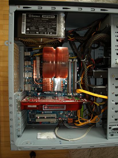

anhang ist noch mit dem alten Zalman ... rechts vorne bläst ein lüfter richtung Graka und links oben am gitter hab ich einen kleinen 1000U/m lüfter noch eingebaut der nach innen bläst .
Und dann halt noch der große an der seite .. das gibts doch keinen hitzestau .. ?

Ich würde den oberen Lüfter umdrehen , damit er die warme Luft rausbläst ( Thermodynamik ... warme Luft steigt auf ) . Sonst entsteht ein Wäremstau , wenn alle reinblasen und nichts rausgesaugt wird .
Wie viel wlp hast du denn aufgetragen ? Stecknadelkopfgroßer klecks reicht .
Sitzt der Kühler denn fest ?
Welches Stepping hat denn deine Cpu ? die b 3 er wurden immer recht warm ...
