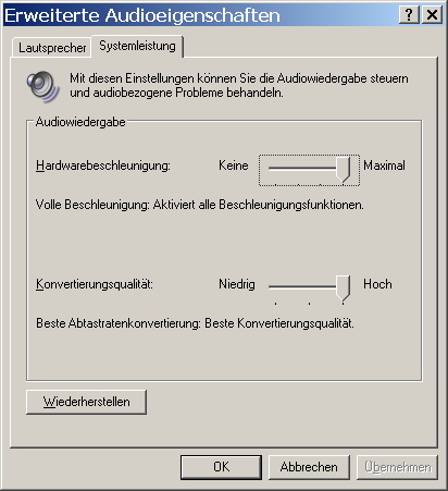

Welches BS hast du ? Ist für mich nicht zu erkennen ob du Vista drauf hast oder nicht.
Unter XP, vll auch unter Vista, gibts in der Systemsteuerung bei "Sounds und Audiogeräte" einen Tab in der man die Hardwarebeschleunigung auf Standard setzen kann, hat bei mir schon manchmal geholfen. ;)
Ich hab xp 32 bit, werde das mit der Hardwarebeschleunigung mal vesuchen Danke!
EDIT: Hat leider auch nichts gebracht!
