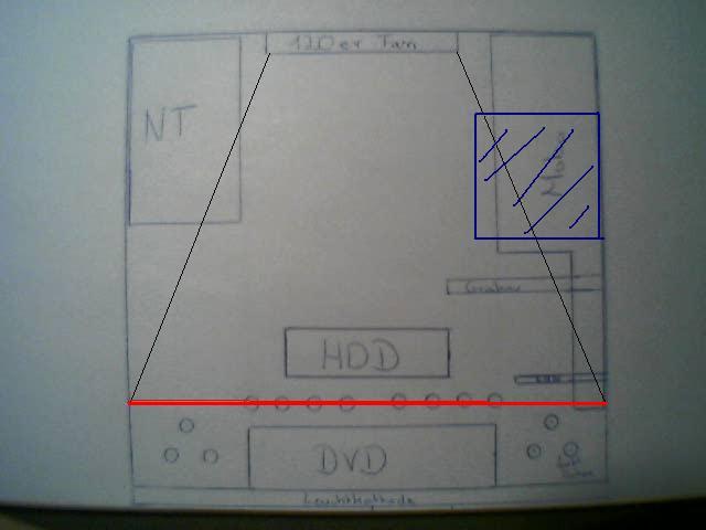

Ich hab mal ein Pic gemacht wie es in etwa aussehen soll. Das blaue ist der CPU Kühlkörper. Auf der Höhe der roten Linie werden rund herum im Gehäuse Luftlöcher gebohrt somit strömt die Luft von aussen nach innen in die Mitte (siehe schwarze Linie). Das sollte für eine ausreichende Kühlung reichen. Der LÜfter hat bei 2300 U/min (ca. 30dB) ein Durchsatz von 95m³/h das sind 1,58m³/min. Das Gehäuse hat 2,7l (30*30*30cm) also 0,0027m³. Wenn ich jetzt richtig gerechnet habe sollte das locker ausreichend sein. Kann aber auch sein das ich mich verrechnet habe!?!?
Bei 1800 U/min (22dB) kommt der Rechner auf 63m³/h also 1,05m³/Min. Sollte auch ausreichend sein.

Hab grad erfahren das mein Board sogar Coppermine CPU's unterstützt und deshalb soll jetzt ein P3 550MHz zum Einsatz kommen, der hat lediglich 14Watt und dürfte ohne Aufwand passiv zu kühlen sein. Trotzdem kommt ein 120er Enermax Lüfter in die Gehäuse Decke aber nur auf 7 Volt.
