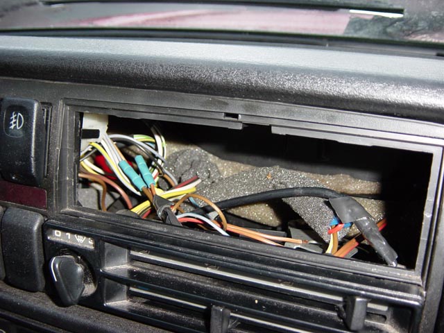

hab übrigens nachgeschaut, hinten scheinen keine boxen zu sein, hab keine kabel entdecken können, und schließlich im anhang noch n bild wie es im radioschacht aussieht... gehört da nich noch irgendein einbau rein oder etwa nich?

hab mich grad ins auto gesetzt und die ganze sache mal angeschaut... es sieht folgendermaßen aus:
hab mir, da im auto nur lose kabel rumhängen beim conrad nen ISO => lose kabel-stecker besorgt. nur leider hab ich im golf andere kabelfarben, damals hat man sich wohl nicht so an normen gehalten oder die ISO-norm hat noch nichtmal existiert :rolleyes:
jedenfalls hab ich schon die kabel für linke und rechte boxen gefunden, das war auch nicht wirklich schwer. leider hab ich jetz noch verschiedene andere kabel von denen ich keine ahnung hab. da wäre einmal ein dickes braunes kabel, ich vermute das wird wohl die erdung sein. dann noch ein dickes schwarzes mit stecker vorne, das is antenne :D aber dann gibts da noch ein halb-blaues und ein halb-gelbes... da hab ich wirklich kein plan! hab auch keine messinstrumente. hat einer vielleicht nen kabelplan vom 2er golf (baujahr '89, modell boston, da wirds aber wohl keine unterschiede geben)? ausserdem hab ich irgendwo im netz gelesen dass ich nen zündungsplus kabel brauch und dass das im golf schwarz wäre... so ein kabel gibts bei mir aber gar nicht...
in dem forum in dem ich das gelesen hab stand "wenn das bei dir nicht im radioschacht liegt, zieh es dir einfach von der zündung rüber" oder so ähnlich... also irgendwo gibts grenzen :freak: ...soviel trau ich mir dann nicht zu...
hilfe... :rolleyes:
