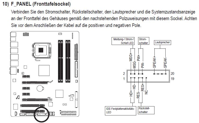

vieleicht hat der SW-Taster einen wackler? wenn du hochgefahren hast, zieh mal unten am mainboard den SW-Taster ab. es könnte ja sein das er bei erschütterung ein dauer-ein signal von sich gibt und so das mainboard dazu veranlasst den betriebsmodus ohne runterfahren zu beenden.

Das mit dem SW stecker werde ich mal ausprobieren.
Apropo SW Stecker, da hatte ich am anfang das problem das ich nicht wusste wohin der gehört, war schlecht beschrieben, aber falsch gesetzt haben kann ich ihn nicht sonst würde er gar nicht erst angehen oder?

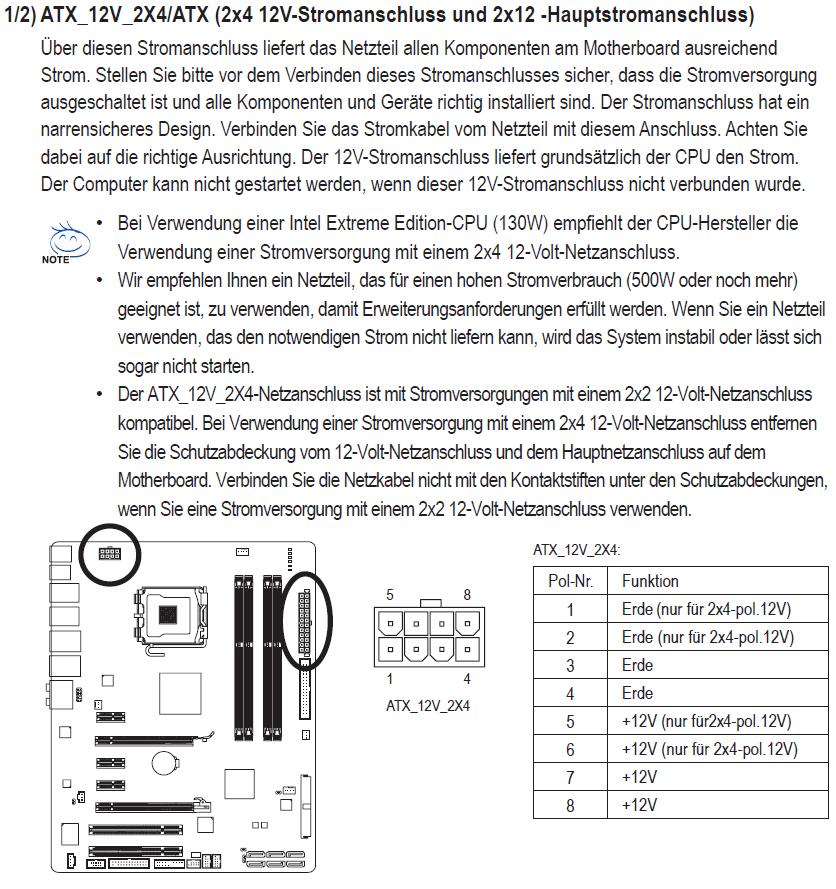

Schau mal hier ist es auf Deutsch (wegen den Steckern)!
Danke für das Bild, hab aber alles richtig angeschlossen.

PS: Hast du jetzt eigentlich alle Stromkabel(oben-links 2x4 und rechts 20+4) angeschlossen?
Alle Stecker sind jetzt an ihrer richtigen Stelle, also auch 20+4 pin stecker und der für die CPU.
