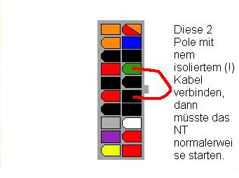

ich wollt mal mein netzteil einschalten ohne es an ein mainboard anzuschließen ,was muss ich dafür machen??

Des ist komisch. Der link, den ich oben angegeben habe, nach dieser Anleitung habe ich es auch mal ausprobiert. Bei mir klappts einwandsfrei!
ist das egal ,was ich da für ein kabel nehm??
Cya Icon_Master
Ein isoliertes sollte es schon sein (bin zwar kein Elektro-Medizinmann, aber sonst kanns dir eins draufhaun bzw. sicher ist sicher).
Und Strom sollte das Kabel auch leiten. :D
Ich hab im Anhang nochmal ein Bildchen wo es beschrieben ist, wie man ein NT alleine ohne Mobo starten kann. (So wie es auf der Zeichnung ist, ist es in meinem Wakü-Handbuch auch beschrieben; das brauch ich da, um das System luftfrei zu bekommen.)

Also ich habe jetzt schon die verschiedenen Threads hier durchgeschaut aber bei meinem ATX Netzteil mit 200Watt passiert garnichts wenn PS ON(Grün) mit Masse(schwarz) Verbinde. Unter last liegt das NT auch, da einen Lüfter dran habe. Kann ich sonst mit einem Multimeter testen ob das NT noch funktionstüchtig ist?
