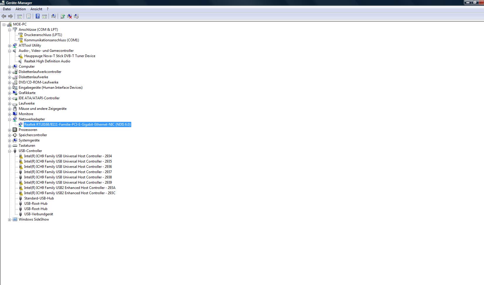

edit.2 Ich hab jetzt im Geräte Manager die Sachen, die eine Fehlermeldung aufwiesen de- und dann wieder aktiviert. Nun funktioniert es wieder. Ich hoffe auch nach einem Neustart. Wenn nicht postze ich nochmal.
edit.3 Nach dem Neustart hat nur ein USB-Hub funktioniert. Lan nicht und die anderen USB´s auch nicht.
Hat niemand ne lösung....:(
DEN INTEL CHIPSATZTREIBER INSTALLIEREN -

Hab eine Systemwiederherstellung gemacht (Danke an pampelmuse).
Funktioniert wieder alles.
