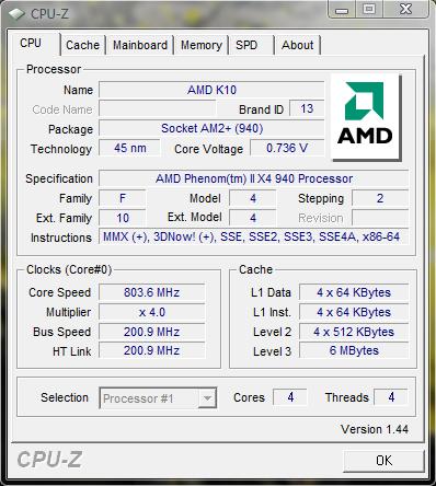

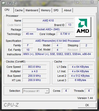

Der 940 BE vom Bruder läuft hier mit im Desktopbetrieb;)

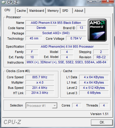

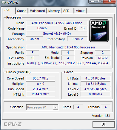

So eben kam der neue 955er bei mir an, gleich mal einbauen das gute Stück.:)
EDIT:
So eingebaut, wechsel lief problemlos, gleich mal untervoltet, läuft bei ~800Mhz bei 0.784V
