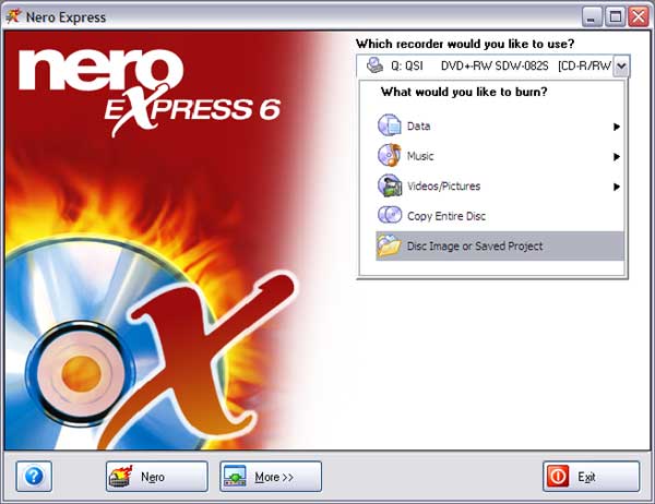

Nicht das .iso-File als Daten-CD brennen, da kann gar nichts passieren! :)
Du musst "Disc Image oder gespeichertes Projekt" bei Nero (Express) wählen und dann die Iso auswählen (siehe Anhang)!
Und dann natürlich von CD booten! ;)
Klick
