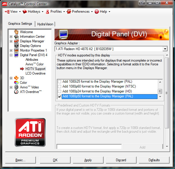

Der Schlüssel zur Lösung Deines Vorhabens heißt "HDTV Support". (Siehe Bild im Anhang) Dort den bei mir grau hinterlegten Text befolgen.

@Falcon: Hab ich schon probiert, ich konnte dann aber nur 1770x1000@50Hz(?) erzwingen.
Ich werde es aber nochmal versuchen.

Hast Du den Overscan am externen Monitor auf 0 gestellt/ausgeschaltet?

Nach langem versuchen (mit gemoddetem FireGL-Treiber) kann ich jetzt 50Hz einstellen.
Die Loesung war, auch 25i zu aktivieren. (?) ansonsten bleibt es weiterhin bei 1776x1000 oder 1680x1050@50Hz.
30 Hz funktioniert auch. 24/25 kann ich ausgeben, der Monitor bleibt dann aber schwarz.
Die Wiedergabe @50Hz ist fluessig, aber es ist ein leichtes flimmern spuerbar.
Die Einstellung wird unterstuezt, ist aber offenbar kein nativer Modus.
