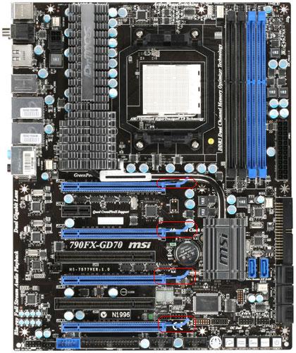

Evt. mache ich was beim Einstecken falsch.
Wozu dienen diese Plastikteile an den Slots ?
An meinem AM2 habe so etwas nicht !

Das sind die Fixierungen für die eingebauten Grafikkarten, die muß man einrasten lassen, bzw. beim Entfernen der Grafikkarten muß man die Hebel nach oben drücken um die Grafikkarte herausnehmen zu können.
Die Teile verfügen über keinen Hebel. Einfach nur Stück Plastik das steif am Slot zusammengeschweisst ist.
Was machst du denn grade ? Versuchst du die Grafikkarte raus zu bekommen, dann die Befestigungsschraube/n links lösen und dann die Grafikkarte mit der linken Hand packen und mit der rechten das blaue Plastik Stück :D nach oben drücken, dann kannst du die Grafikkarte problemlos entfernen.
Auf dem Kopf geht das auch. :)
Wenn du die Grafikkarte reindrücken willst, muß du leicht andrücken und auch das Plastik Stück :D nach oben drücken, dann die Grafikkarte komplett reindrücken, dann das Plastik Stück los lassen und einrasten lassen.
Nein, auch ohne PCI-Befestigungsleiste ! Bitte um praktische Erfahrungen !
Nope ich kann sie nicht tiefer eindrücken ... muss mir wohl n weiteres neues Board kaufen.
