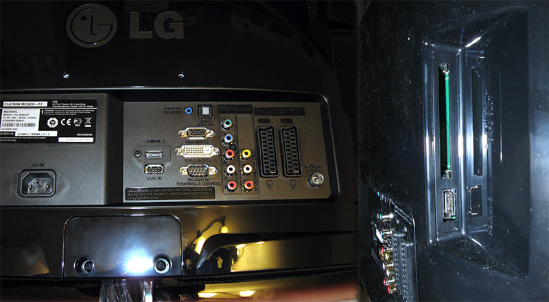

Videoanschlüsse: VGA, DVI, 2x HDMI, 2x SCART, FBAS, Komponente
Audioanschlüsse: 1x Klinke IN, 2x Stereo Cinch IN, 1x Toslink OUT
Sonstige Anschlüsse: USB, Antenne IN, CI-Slot

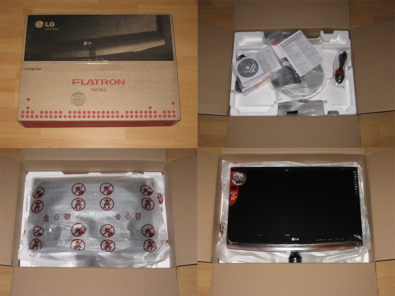

Wie üblich, kommt der Monitor in einer passgenauen Schachtel mit Styropor. Keine Probleme beim Auspacken.
Im Lieferumfang findet man:
1x VGA Kabel
1x Audiokabel (2x Klinke)
1x Stromkabel
1x Kabelbinder
1x Standfuß
1x Schnellanleitung
1x CD mit Handbuch
1x Fernbedienung + Batterien
Wo ist das DVI-Kabel? Gibts nicht!
Vielleicht HDMI, da er ja HDMI-Eingänge hat? Gibts auch nicht!
Sehr schlecht. Heutzutage wäre mindestens ein DVI-Kabel zu erwarten.

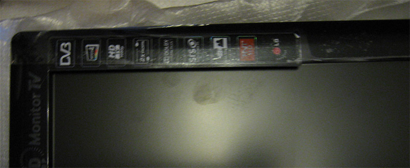

Etwas verwundert war ich, als ich an mehreren Stellen Fingerabdrücke auf dem Panel sah. Die Packung sah auch nicht bereits geöffnet aus, also eher keine B-Ware oder ähnliches. Auch alles andere sah noch sehr "neu und originalverpackt" aus. Also haben das schon die LG Leute beim Einpacken verbrochen. Nicht sehr prickelnd...

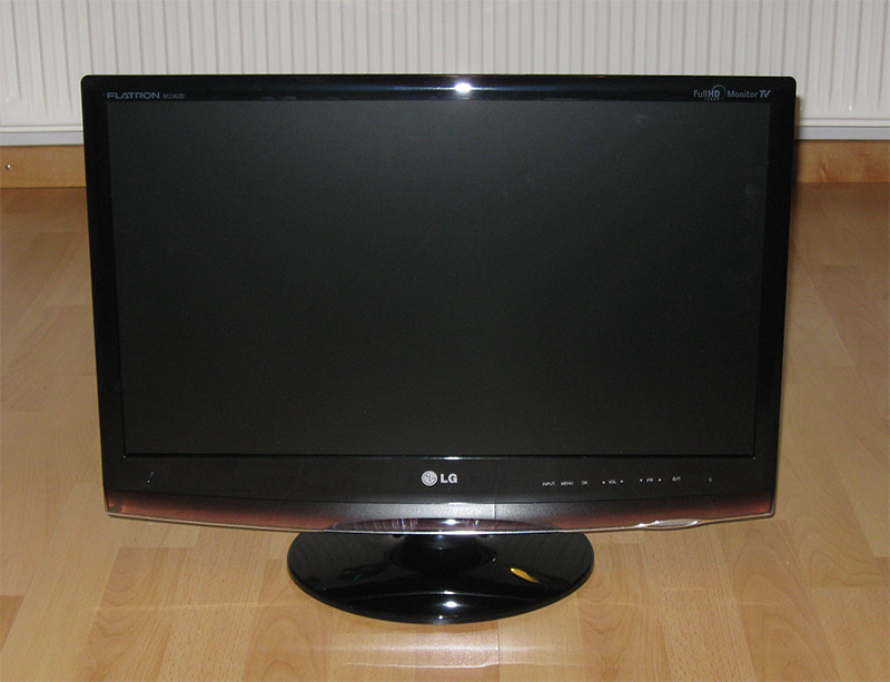

Das Design des M2362D ist Geschmackssache.
Leider kommt der Monitor in diesem aktuell typischen Pimp-Design mit jeder Menge Glossy. Auch diese rötliche, transparente und billig wirkende Plastik-Leiste unten hätte sich LG sparen können. Ich finde das Design sehr unprofessionell, billig und absolut besch...
Die Tasten sind Touch-Sensoren; im Dunkeln nicht zu sehen, nicht zu fühlen.
Ein Fingerabdruckfänger.

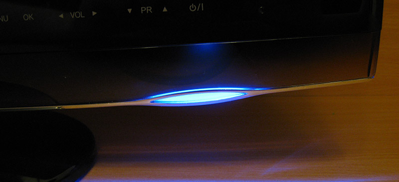

Die Status-LED leuchtet im eingeschalteten Zustand blau (viel dunkler als auf dem Foto), im Standby blinkt sie orange. Nicht blendend hell, aber durch die Größe könnte man es als störend empfinden. Die LED lässt sich aber deaktivieren.

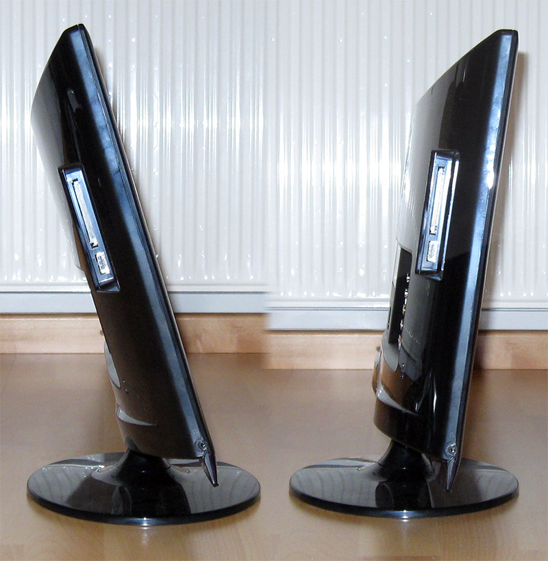

Der Standfuß lässt sich problemlos installieren; Standfuß hinstellen, den Monitor drauf stecken, fertig.
Der Fuß ist natürlich voll-glossy und durch die sehr kleine Haltefläche zum Monitor ist es auch sehr wackelig und wirkt nach China-Billig-Ware.
Der M2362D ist nicht höhenverstellbar. Bei fast allen aktuellen Monitoren eine traurige Angelegenheit. Er lässt sich aber neigen.

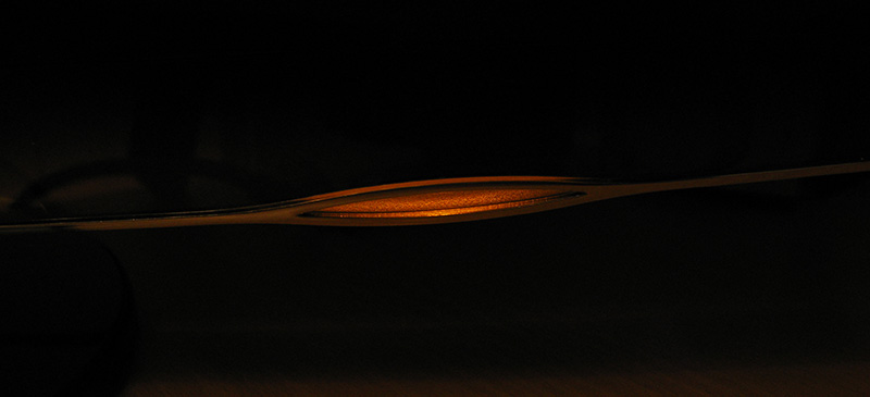

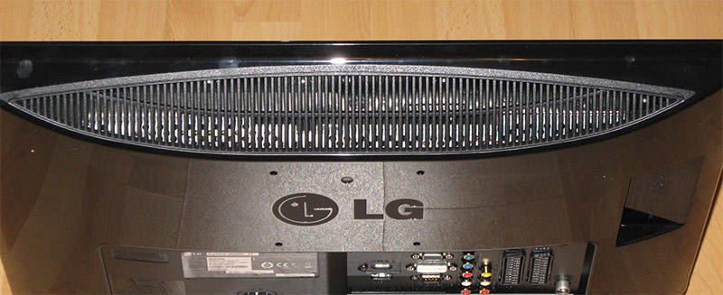

Die Lüftungsschlitze befinden sich oben und unten am Monitor und sind sehr groß. Welcome, Gewittertierchen.
Klar kommen die kleinen Insekten auch bei Monitoren mit sehr kleinen Schlitzen rein, aber so groß muss es nun auch nicht sein.

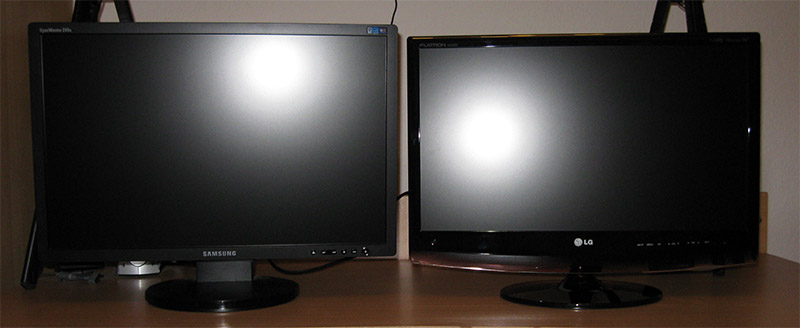

Ein Größenvergleich zwischen meinem Samsung 245B und dem LG M2362D:
Die fehlenden 120 Pixel in der Höhe aufgrund des 16:9 Formats machen sich in Programmen durchaus bemerkbar. Keine Katastrophe, aber zum Arbeiten ist ein 16:10 Monitor definitiv die bessere Wahl.

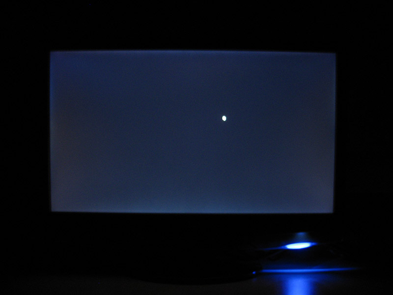

Die Ausleuchtung ist nicht gut; große Lichthöfe und Wolkenbildung. Bei Filmen im Cinemascope Format (also 16:9 mit Balken) sieht man unten immer einen hellen Lichthof. Das kann mein Samsung 245B besser.

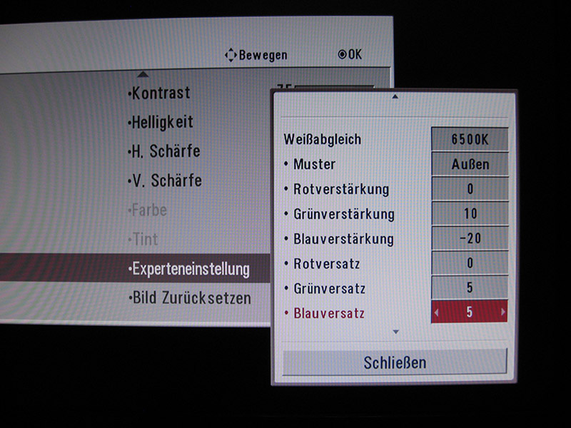

Farben & Banding
Die gesamte Bildcharakteristik ist bei Standardeinstellungen sehr blau- und magentastichig, kalt und sehr unangenehm und unnatürlich.
Durch zu viele Bildregler wurde es aber sehr schwierig gemacht, das zu optimieren. Es dauert sehr lange, bis man was Vernünftiges eingestellt hat. Die schlechte Bedienung verschlimmert es, doch dazu später.
Folgende Einstellungen habe ich benutzt:
Weißabgleich: 6500K
Rotverstärkung: 0
Grünverstärkung: 10
Blauverstärkung: -20
Rotversatz: 0
Grünversatz: 5
Blauversatz: 5
Damit wirkt das Bild insgesamt natürlicher, aber manchmal habe ich immer noch das Gefühl, dass es etwas zu kalt ist. Da bin ich von meinem Samsung 245B viel Besseres gewohnt!
Die Farben wirken insgesamt leicht blasser als beim Samsung 245B. Was ich beim LG vermisse, wäre eine Möglichkeit der Regelung der Farbsättigung. Das gibts beim 245B zwar nicht, allerdings hat er die MagicColor-Schaltung, wodurch Farben noch stärker wirken. Verglichen habe ich die Farben natürlich mit ausgeschaltetem MagicColor!
Man kann beim LG zwar die RGB Werte in "Verstärkung" und "Versatz" verändern, die Verstärkung der RGB-Farben hellen das Bild aber nur auf und wirkt sich nicht auf die Farbsättigung aus. Der Versatz lässt einen Farbstich hinzufügen oder korrigieren.

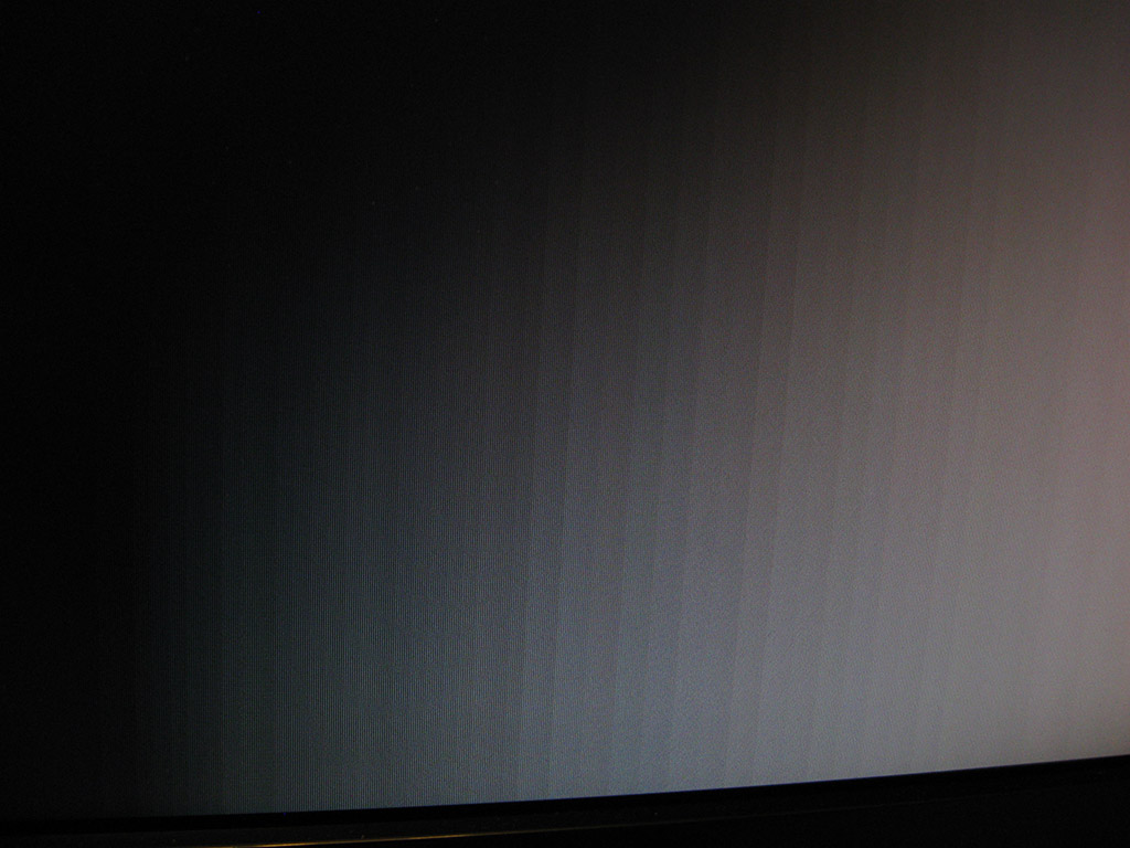

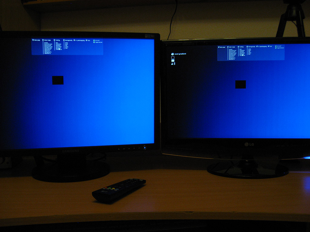

Leider zeigt der M2362D ein deutliches Banding.
Ein Verlauf von schwarz zu weiß zeigt ein sehr grobes und ungleichmäßiges Banding.
Am Beispiel eines Blauverlaufes sieht man auch ein stärkeres Banding als beim Samsung 245B. Dabei verschluckt der LG wieder mehr Details in dunklen Bereichen.

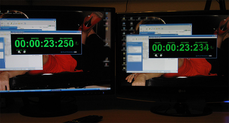

Der M2362D hat einen absolut merklichen Input-Lag! Spielen unmöglich!
Als ich COD4 zum ersten Mal auf dem M2362D spielte, dachte ich zuerst, irgendwas stimmt mit der Maus nicht. Doch erst kurz danach viel mir der berühmte Input-Lag ein. So etwas habe ich persönlich nämlich bisher nicht wahrgenommen.
Links Samsung 245B, rechts LG M2362D:
Ich habe mehrere Bilder gemacht. Hier das Ergebnis der Millisekunden-Differenzen:
245B | M2362D | Diff
906 | 875 | 31
250 | 234 | 16
078 | 063 | 15
266 | 025 | 16
109 | 094 | 15
438 | 422 | 16
984 | 953 | 31
344 | 328 | 16
063 | 047 | 16
Schnitt: 19,11
Man beachte: TFT vs. TFT!! Der Samsung 245B hat natürlich auch eine gewisse (aber nicht spürbare) Latenz. Daher ist die Latenz des LG noch höher als die durchschnittlich ermittelten 19,1ms!!
Subjektiv ist er jedenfalls als absolut nicht spieletauglich einzustufen.

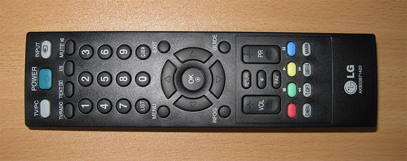

Besser geht es da mit der Fernbedienung mit dem Steuerkreuz.

Mit der Q.View Taste auf der Fernbedienung und dem darauf folgendem kleinen Q.Menü lässt sich dann leicht zwischen den Profilen umschalten.

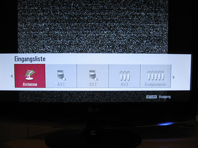

Sehr gut ist die Eingangswahltaste. Damit öffnet sich eine separate Menüleiste, aus der man die verschiedenen Eingänge wählen kann.
Dabei ist der LG sehr intelligent und erkennt sofort, wo etwas angeschlossen ist und graut nicht genutzte Anschlüsse aus. Man kann dann mit dem Steuerkreuz manuell einen Eingang wählen oder mit einem weiteren Druck auf die Input-Taste schaltet er in der Leiste dann direkt zum nächsten Anschluss, an dem was dran hängt. Super, so lässt sich schnell zwischen Eingängen schalten, ohne lange suchen zu müssen. Die Eingangserkennung hat bei mir auch immer geklappt.

Die AV-Anschlüsse
Nicht getestet habe ich: Komponente und HDMI.
Die vielen Video-Eingänge machen den Monitor theoretisch zum TV-Ersatz. Jedoch auch nur theoretisch.

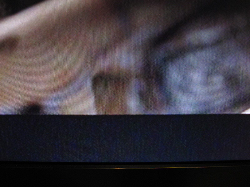

An den SCART- und Composite-Anschlüssen erhält man eine durchweg unterdurchschnittliche Bildqualität. Viele Details gehen verloren, das Bild wirkt unscharf.
Das Deinterlacing ist mangelhaft, überall flimmert und stottert es.
Das beherrschen "echte" Fernseher besser.
Die Formaterkennung versagt aber bei den Videoeingängen, man muss manuell zu den verschiedenen Zoom-Profilen im Q.Menü greifen, dies geschieht aber recht schnell und einfach.
Der erste SCART Anschluss ist außerdem für die Katz!
Es zeigt ein sehr starkes Rauschen. Steckt man das TV-Kabel ein, verschwindet das Rauschen, aber man sieht Geisterbilder vom zuletzt aufgerufenen TV-Sender.
Sehr seltsam. Beim zweiten SCART Anschluss besteht das Phänomen nicht, dort gibt es kein derartiges Rauschen und keine Geisterbilder.
1x VGA Kabel
1x Stromkabel
1x Kabelbinder
1x Standfuß
1x Schnellanleitung
1x CD mit Handbuch
Weißabgleich: 6500K
Rotverstärkung: 0
Grünverstärkung: 10
Rotversatz: 0
Grünversatz: 5
Blauversatz: 5
906 | 875 | 31
250 | 234 | 16
078 | 063 | 15
266 | 025 | 16
109 | 094 | 15
438 | 422 | 16
984 | 953 | 31
344 | 328 | 16
063 | 047 | 16
Schnitt: 19,11
Der optische Digitalausgang
Ein ganz nettes Feature: sämtlicher Ton, der über die analogen Eingänge reinkommt, wird digitalisiert und über den SPDIF ausgegeben. So kann man alle Quellen dann indirekt über ein Toslink Kabel zu einem Dolby ProLogic Decoder schicken. Das funktioniert sehr gut.

Der USB-Port
Leider ist der USB-Port hinten platziert, wodurch er eben schlecht erreichbar ist. Besser wäre der USB seitlich, anstelle des zweiten HDMIs. So muss man umständlich den Monitor bewegen, kippen etc., um einen Stick reinzutreffen. Da wäre ein drehbarer Standfuß auch von Vorteil gewesen.
