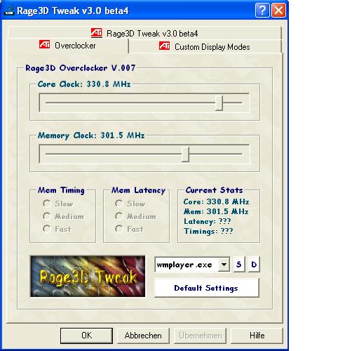

  12. #11
    Dabei seit
    Dez 2001
    3
    Thumbs up
    Original erstellt von palooza
    @nracer
    heftig, heftig. post doch mal nen screenie vom rage tweaker, ich würds gern sehen
    denk nich, daß ich dir nich glaube, fänds nur cool das zu sehen
    schönen gruß
    palo
    Hi ..
    Ich hab mal einen Screenshoot angeängt ... mit den sicheren einstellungen
    Gruß NRacer

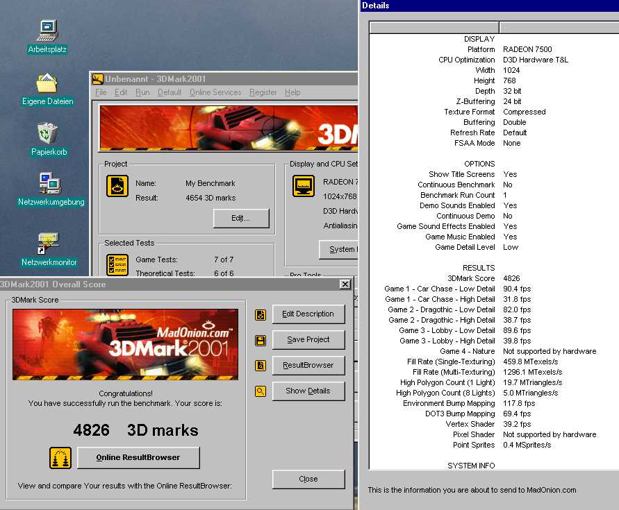

    Original erstellt von Unregistered
    Meine ATi Radeon 7500 Retail built by ATi läuft ebenfalls ohne zusätzliche Kühlung einwandfrei mit 330/300. Höher traue ich mich bisher nicht. Dazu wäre vielleicht sicherheitshalber doch eine weitere Kühlung ganz gut.
    Die Karte hat allerdings 3,6 ns Speicherchips von Hynix.
    Komme aber trotzdem nur auf etwa 4200 in 3DMark 2001.
    Hi !
    Was für Treiber hast du drauf?
    Ich habe nochmals durchgebencht.
    Also mit 1380 Mhz habe ich folgene 3D-Mark 2001 werte:
    mit Orginaltakt 290/460: 4654
    mit Über-takt 330/600: 4826
    Ich wußte gar nicht mehr, daß meinen 3D-Mark-wert
    so hoch war - hatte nur noch was mit 47xx im Kopf ..
    Habe ein Screenshoot angehängt :-))
    Gruß NRacer
