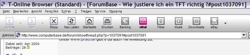

Ich habe 1280x1024 eingestellt. Mein 19 Zoll-Röhrenmonitor habe ich mit 1024x768 betrieben und das Bild war viel schärfer. Im Anhang habe ich mal ein Bild wie der TFT meinen T-Onlinebrowser wiedergibt - 100% ohne Komprimierung. Die Schrift bei "Datei, Bearbeiten,..." finde ich sehr pixelig, der Rest geht eigentlich. Bei E-Mail ist alles etwas Rot-verwischt - ist denn das normal? Ich habe den Nokia-Bildschirmtest gemacht, da wird alles sauber wiedergegeben.

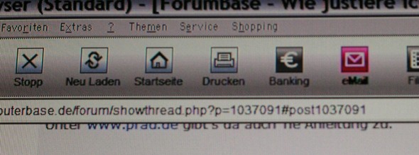

Screenshots gehen nicht, die werden bei mir ja nur so angezeigt - bei Euch sehen die bestimmt anders aus. Ich hab ein ein Digi-Foto gemacht. Hierkann man schön die roten "Schriftschatten" sehen (bei meinem Rückpro-Fernseher ist das ein Kovergenzfehler, bei einem Monitor kann man sowas nicht einstellen oder?), eMail ist verwischt/unscharf und bei Favoriten... finde ich die Schrift pixelig - obwohl es auf dem Foto nicht so schlimm rüberkommt.
Sobald ich Cleattype einschalte habe ich diesen roten Textschatten. Wenn ich Cleartype aktiviert habe, werden nicht alle Schriften geändert - sie sehen so aus wie vorher - pixelig - und diesist der Fall bei - siehe Bild -Favoriten, Extras,... Warum werden nicht alle Schriften geändert?

Merkwürdig. Im Nokia-Test oder den anderen Proggis von prad.de konntest Du diese Fehler nicht feststellen? Rote Schriftschatten hören sich für mich ja erst einmal nach einem fehlerhaften Farbprofil an. Hast Du das Hyundai Farbprofil ausprobiert? Ich hab jedenfalls überhaut keine Konvergenz-Probleme oder Fehlfarben... hast Du mal andere Leute draufsehen lassen? Vielleicht musst Du ihn wirklich umtauschen. Oder schlepp den gesamten Rechner mit Moni zum kleinen Computer-Fachhändler Deines Vertrauens und lass deren Techniker einen Blick drauf werfen. Sonst keine Fehler dran? :(
