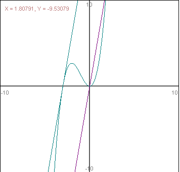

f(x)=(x-n1)*(x-n2)*(x-n3), wobei n1,n2,n3 die x-Werte der Nullstellen sind. Zwei Nullstellen haben wir ja schon:
n1=0; n2=-3
f(x)=x*(x+3)*(x-n3)
Jetzt mußt du diese nur noch ausmultiplizieren und dann ableiten, dann hast du:
f'(x)= irgendwas mit x und einem n3
Mit der Info f'(-3)=6 kannst du dann n3 ausrechen. n3 oben eingesetzt, nochmal ausmultiplizieren, fertig.
n1=0; n2=-3
f(x)=x*(x+3)*(x-n3)
Verdammt! Ich merke grad wie ich im Zivildienst verblöde.Also da Du 4 Unbekannte hast...brauchst Du auch 4 Bedingungen!
1. f(0)=0
2.f'(0)=0
3.f(-3)=0
4.f'(-3)=6
Nun musste einsetzen.
1. eingesetzt ergibt: d=0
2 eingesetzt ergibt: c=0
3.eingesetzt ergibt :b=3a
4 eingesetzt ergibt: 27a-6b=6
Nun 3+4 verbinden...dass es: 27a-18a=6 ergibt...daraus folgt a=2/3! Nun setzt du a= 2/3 in die 3te ein und bekommst für b=2.
Nun haste alle Unbekannten ausgerechnet d=0 c=0 b=2 a=2/3 ...nun folgt die Kontrolle! Du setzt a und b in die 4te Funktion ein und bekommst herraus 6=6...also stimmt was gerechnet wurde.
ALso ist die Funtion 2/3x^3+2x^2=0
Hoffe ich zumindest...also bitte keinen Kopf abschlagen hab die Sache länger nimmer gemacht und kann wohl nun den ganzen Abend nimmer pennen...weil ich jetzt nimmer weiss ob ich nen Studium schaffe
Man vergisst man schnell *ächz*

Mir ist es ja gar nicht aufgefallen, aber wie kommst du auf die zweite Bedingung? Da setzt Du ja eine doppelte Nullstelle voraus. Das ist aber nicht gegeben.
Wie Du schon sagst, benötigt man für 4 Variablen 4 Bedingungen. Wir haben aber nur 3:
f(0)=0
f(-3)=0
f'(-3)=6
Also ist Deine Lösung nur eine von unendlich vielen. Deswegen kommt k7power auch nicht weiter.
Wenn er die Aufgabe nicht falsch gelesen hat, und dort wirklich nur 3 Bedingungen stehen, dann muss er wohl auf den Algorithmus von (c) zurückgreifen und n3 in Abhängigkeit von n1 und n2 berechnen.

Martin Schultze schrieb:f(0) = 0
f´(0) = 0 (1. Ableitung der Funktion)
sind zwei unterschiedliche Bedingungen, also haat man insgesamt 4 Bedingungen.
Obwohl wir k7power offenbar schon erfolgreich vertrieben haben, schlauche ich hier nochmal einen Post:
Der eben erwähnte hat in seiner Aufgabe die Bedingung f'(0)=0 gar nicht erwähnt. Also LaNa19 hat entweder eine funktionierende Glaskugel oder diese Bedingung erfunden.
Hi Jungs,
vielen Dank für eure Antworten. Habe die Aufgabe aber schon längst gelöst. Mir hat nur die Bedingung f`(0) gefehlt, dann würde ich auch weiterkommen, denn um eine gleichung 3. Grades zu lösen, sind mindestens 4 Bedingungen nötig. Trotzdem danke
Also da in im Punkt (0/0) eine Nullstelle ist hab ich da einfach zwei Bedingungen rausgelesen und zwar das die Funktion durch diesen Punkt gehen muss -> also 1. Bedingung f(0)=0 und die zweite Bedingung,dass in diesem Punkt ja keine Steigung vorhanden sein kann -> 2.f'(0)=0
