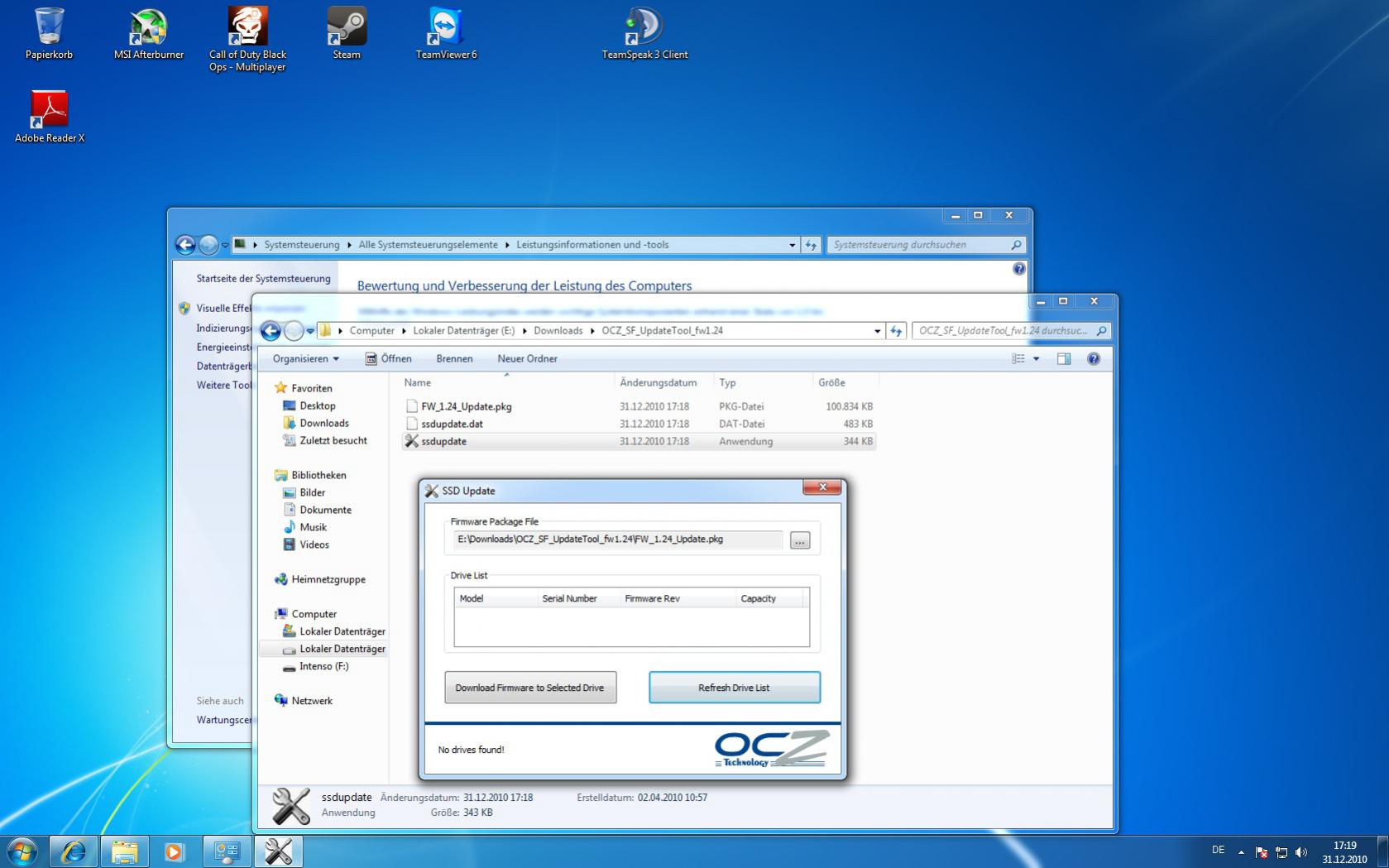

hab das mit dem Firmware update auch grade gesehen und wollte es machen, habe also die firmware geladen und wollt dann das update starten, doch meine platte wird nicht in der Drive list angezeigt! =(
im bios ist alles auf AHCI gestellt!

Lies dir den PDF Guide genau durch, dort wird auf etwas hingewiesen. Man kann sie mit IDE und direkt durch AHCI upgraden. Beide Wege unterscheiden sich leicht. Lies genau was in der PDF steht.
Nach dem Update bekommst du von Windows noch eine mitteilung in Bubbleform unten rechts.
Lies genau was da steht (glaub es war englisch)!
Greetz
ja dort steht nur das man das toll mit admin rechten ausführen soll und das man einen wert in der eg verändern soll habe nachgeguckt bei mir ist aber alles schon wie in dem guide ist!
