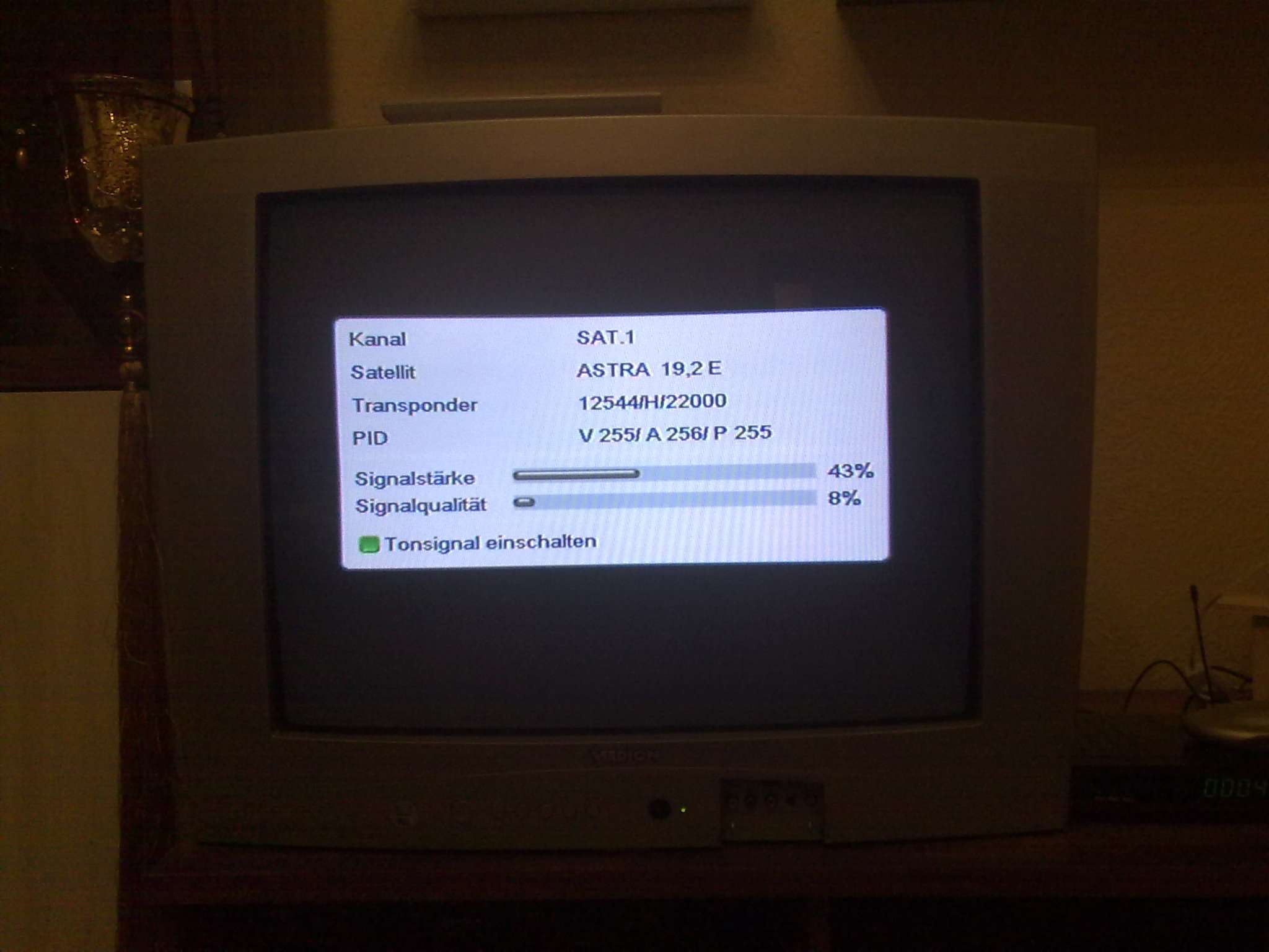

Habe hier mal ein Foto von SAT 1 beigefügt. Gleiche Qualität bei Pro 7.

schonmal sender neu suchen lassen? fehlen die dann immernoch?
Naja sie fehlen ja nicht. Habe aber auf diesem Satellit mal neu suchen lassen. Ist so wie ich das sehe alles unverändert geblieben.

Laut deinen Bild ist der Empfang aber nicht wirklich toll!
Folgende Frequenz manuell suchen: 12545 MHz, Polarisation H, Symbolrate 22000, FEC 5/6
und speichern.
Wenn das nichts hilft Satspiegel ausrichten. Ich habe mir dafür vom örtlichen Fernsehladen ein Messgerät dafür ausgeliehen.
