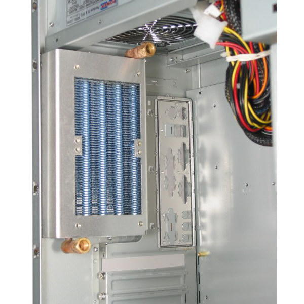

Das klingt doch schonmal recht ordentlich. Das Du ein Blick in die FAQ geworfen hast ist super. Wegen der 3 Hdds würde ich mir keine Sorgen machen. Vor dem HDD-Käfig kann man doch einen leisen Lüfter montieren, dass hab ich auch so gemacht. Denn ganz ohne Lüfter sollte ein Gehäuse nie sein.
Der Radi geht soweit in Ordnung. Wenn Dir dein Towerdeckel nicht zu schade ist, kannst Du auch dort einen Radi montieren. Ansonten gäbes noch diese alternative was die Radis angeht. http://www.cooled-cases.de/catalog/product_info.php?cPath=21_30&products_id=202&osCsid=e40feb7ebf82e272af5066e133f89b2c
Der Shop hat auch sehr gute fertige Systeme. Im Moment gibts da auch 2 Kühler im Sonderangebot.
Die 9800 würde ich gleich mit in den Kreislauf einbinden, die heitzt das Innere so nämlich enorm auf. Auf den Radi kannst du einen 12cm Lüfter mit 5v betreiben. Das ist dann sehr sehr leise. Auf die NB kannst Du auch erstma einen passiven setzen, die ist zweitrangig.
Hier mal ein Bild des eingebauten radis.

und mein nt meinste packt das?!
und vor allem mein ct midi chassi was jetz schon sehr zugaebaut ist?
also den radiator den du mir empfiehlst macht n besseren eindruck.(bis auf dass er innen montiert werden muss.) nur möchte ich das komplette system am besten in eins bestelln. aber die hamda auch alles oder.
