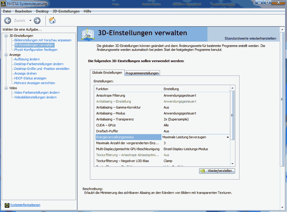

    weiss nicht obs das schon beim 197.45 gab aber in den nvidia 3d einstellungen gibt es einen eintrag energieverwaltungsmodus---den auf maximale leistung bevorzugen stellen.

    deinstallier trotzdem bitte zuerst den riva,denn der fährt über die anderen einstellungen drüber.
    rechtsklick desktop--nvidia systemsteuerung(in der linken spalte)--3d einstellungen
    Miniaturansichten angehängter Grafiken Miniaturansichten angehängter Grafiken Klicke auf die Grafik für eine größere Ansicht
Hits:	103
Größe:	20,5 KB
    Geändert von vascos (15.04.2011 um 09:18 Uhr)

    AW: Probleme mit dem 2D/3D Modus - Graka zum 3d Performance modus zwingen?!
    gut, hab ich mal so eingestellt. Hab grad vorher gezockt. Geile 5 minuten ^^ kein einziger Schuss wurde abgegeben ;( dann hats ihn wieder in den Modus ghaut. Also mit den neuen Einstellungen geht er beim Furmark nicht in den 3d perf. Modus
