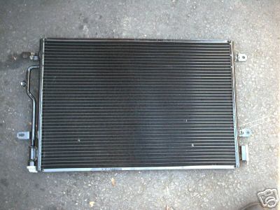

Ich habe nun endlich vor mir ne WaKü in mein nächstes Projekt einzubauen.
Ziel soll sein, das ganze System so leise wie möglich zu betreiben.
Problem 1: Der Radiator soll passiv arbeiten --> nicht vermeidbar ihn extern zu montieren
Problem 2: Da ich den kommenden P4 übertakten will und noch 'ne Radeon 9800 Pro, soll
außer den beiden noch der Chipsatz gekühlt werden. --> der Radi muss groß genug sein
um das passiv zu schaffen
Problem 3: Ich will keine 90,-€ für 'nen MoRa ausgeben --> günstige Alternative ist ein
Klimakondensator vom Auto, da der nicht nur groß genug sondern auch flach ist (siehe Anhang)
1.) Hat irgend jemand von euch, ob das so ok ist (wird meine erste WaKü)?
---Es soll also 3 Komponenten kühlen und durch nen Radi und nen AB (ca.
500ml) fließen---
2.) Hat jemand Erfahrung mit Kliakondensatoren? Oder gibts was besseres?
Wollte erst einen normalen Radiator für Wasserkühlungen extern verwenden,
da aber deren Größe nicht über 30x20cm hinaus kommt, dachte ich die Radia-
toren von Autos wären da die nächste Lösung! :rolleyes:
Hoffe auf eure Hilfe........will bald anfangen!!!!!

Der Radiator auf dem Bild ist eigentlich gut geeignet für den passiv Betrieb und sollte gute Temperaturen liefern.
Falls du den ihn aber aktiv betreiben willst muss ich dich leider enttäuschen, da dies so gut wie nicht möglich ist. :)
Ich habe bei meinen bisherigen Versuchen mit passiv-Radiatoren festgestellt, daß die Konvektion durch den Kamineffekt eine deutlich höhere Wassertepmeratur verursacht, als wenn man auch nur einen minimalen Luftstrom über bzw. durch den Radiator gehen lässt.
Was ich damit sagen will ist, daß durch die nicht angepaßte Konstruktion dieses Radiators nur ein schlechter Wärmeaustausch mit der Umgebungsluft stattfindet, da sie konstruktionsbedingt nur schwer "auf natürlichem Wege" an den Lamellen des Radiators vorbeiströmen kann. Wenn Du also die Möglichkeit hast, den Radiator einem kleinen Luftstrom auszusetzen, so würde das den Kühleffekt enorm verbessern.
Wir sprechen hier von Wassertemperatur-Unterschieden von 5-10°C.

Luft wirst durch den Radiator sowieso nicht bekommen, da ein normaler Lüfter nicht genügend Power hat.
Ich sag es immer wider, aber ein Radiator mit schwachen aber lautlosen Lüftern ist immer noch besser als ein passiver. ;)
Ein kleiner Luftstrom ist nötig um die angestrebten Temps zu ereichen. Für so ein Radi mußte dir aber dann ne befestigung für ein Lüfter selbst bauen dann ist auch der Aktive betrieb möglich
