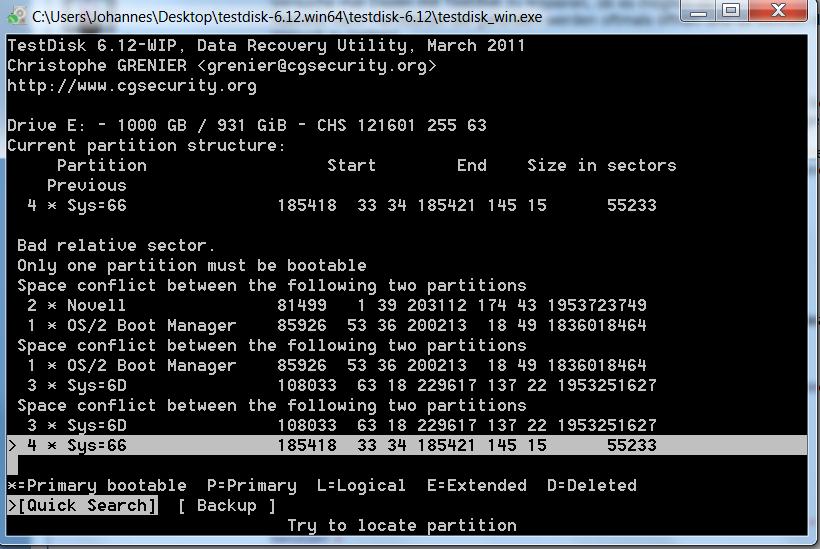

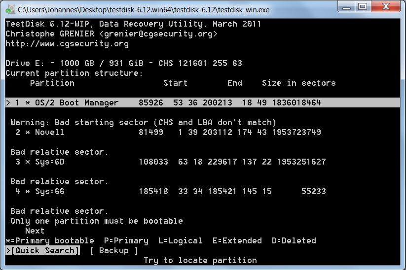

Meine 2. Festplatte wird seit gestern unter der Datenträgerverwaltung als RAW-Format angezeigt.
Wenn ich über Arbeitsplatz auf die Platte zugreifen will kommt folgende Fehlermeldung: Auf E:\ kann nicht zugegriffen werden. Falscher Parameter.
Ich habe zusätzlich noch eine SSD als Systemfestplatte in meinem PC. Der Fehler passierte, nachdem ich die Festplatte kurzzeitig abgestöpselt habe und eine andere Festplatte angeschlossen habe. Nachdem ich sie wieder angeschlossen hatte, konnte ich nicht mehr darauf zugreifen.
Ich habe Testdisk runtergeladen, weiß aber nicht genau, was ich damit machen soll. Ich habe auch die FAQ gelesen. Ich habe aber zwei Screenshots hochgeladen.
Was soll ich nun machen?

Du hättest die 64 bit-Version weglassen sollen.
Steht extra dabei nur für 64bit-System die auch keine 32bit-virtuelle maschine haben.
Nehme bitte die Version 6.13 beta.
Diese führt Testdisk automatisch mit Adminrechten aus.
Nehme dann nicht dein Laufwerk (Drive) sondern deine Platte (Disk).
Viele Grüße
Fiona
