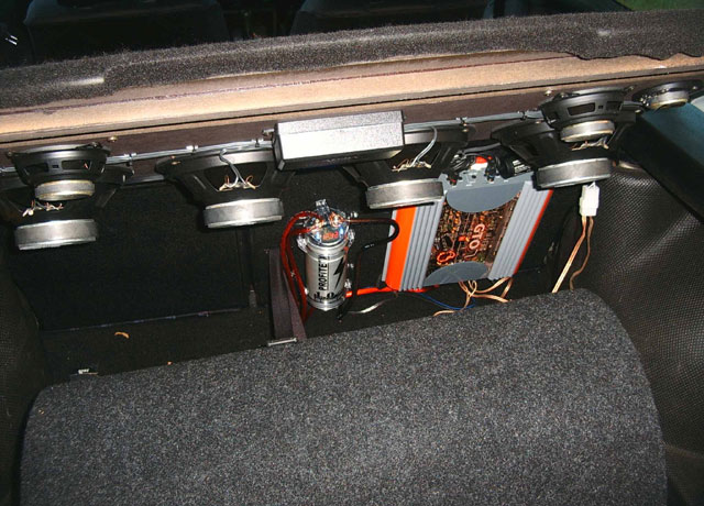

also ob 2 sub´s von nöten sind ? ich habe einen in meinem auto und das langt ( kommt drauf an was man für einen hat ).
zu dem powercap ( kondensator ), kann ich wirklich nur empfehlen.
seit ich den drinne habe kommt der bass bei hohen lautstärken noch knackiger, lohnt sich auf alle fälle auch bei kleinen systemen.
ganz wichtig sind aber die kabel, chinch aber auch plus und minus.
ich habe meinen 1 farat powercap bei e-bay gekauft, für 29,99 euronen ( der hat auch die wichtige e-norm ) und lade-elektronik.
hier mal ein link zu dem wo ich ihn gekauft habe:
http://cgi.ebay.de/ws/eBayISAPI.dll?ViewItem&category=45620&item=4501535507&rd=1
kostet jetzt leider 32,90 euronen ;)
sieht ausserdem nett aus und unterstützt die batterie, im anhang mal ein bild von meiner anlage mit powercap.
