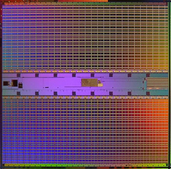

In 65 nm gefertigter 70 Mbit SRAM-Chip
Entsprechend skeptisch schauen wir auf die Fertigung der nächsten Generation. Am heutigen Tage hat Intel nun weitere, vielversprechende Informationen zum P1264 getauften 65-nm-Prozess bekannt gegeben. Freute man sich im letzten Jahr noch über einen 4-Mbit-Chip, sind es nun intakte 70 Mbit, die mit über 500 Millionen Transistoren realisiert werden. Auf der Spitze eines Kugelschreibers ließen sich in etwa 10 Millionen Transistoren unterbringen.
