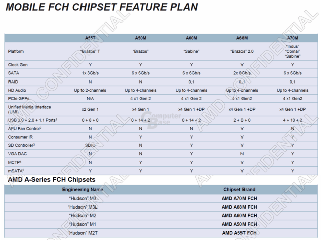

Als aufgewerteter Chipsatz geht der A68M ins Rennen. Dieser ist ein modifizierter bekannter Chipsatz, der zwar insgesamt weniger USB- und SATA-Ports als der Standard-Vorgänger (A50M) für die „Brazos“ bietet, dafür aber andere Dinge wie USB 3.0 und einen nativen DisplayPort, welche in kleinen Notebooks wichtiger sind und beim A70M von der Mainstream-Notebook-Plattform „Sabine“ geboten wurden, bereitstellen kann. Der Codename für dieses Modell ist folglich „Hudson M3L“, weil er mit diesen Features näher Richtung Mainstream-Plattform rückt, quasi eine „Light-Version“ des „Hudson M3“ darstellt.
AMD Chipsatz-Plan für Notebooks

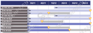

Nach aktuellem Plan soll Mitte Dezember die Produktionsreife erreicht werden, die dann mittels letzter Samples nochmals überprüft wird. Verlaufen die letzten Tests dann positiv, soll Mitte Februar 2012 die Serienproduktion starten. Ob diese kurze Zeitspanne wirklich reicht um noch im ersten Quartal 2012 das fertige Produkt in den Handel zu bringen, bleibt jedoch abzuwarten, denn wie immer können sich Roadmaps ganz schnell ändern.
Brazos-2.0-Produktion
