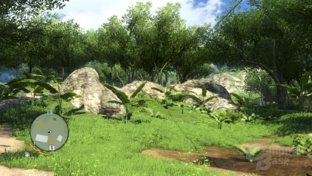

Apropos Kantenglättung: In Far Cry 3 ist ein durchweg aktives FXAA im Einsatz, was sich nicht abschalten lässt. Der Post-Processing-Filter scheint zwar minimal an Schärfe zu kosten, erledigt die Arbeit bezüglich der Geometrie aber ganz ordentlich, auffällige und störende Kanten gibt es nur selten. Aufgrund der DirectX-11-API hat Ubisoft zusätzlich Multi-Sampling-AA integriert, was sich bis hinauf zu 8xMSAA nutzen lässt. Der Effekt ist jedoch nur äußerst gering, optisch gibt es gegenüber reinem FXAA kaum einen Unterschied bei einem gleichzeitig spürbaren Leistungsverlust.
Ausschließlich MSAA in Far Cry 3 zu nutzen ist entsprechend wenig sinnvoll. Jedoch kann die Engine zusätzlich mit transparentem Super-Sampling-AA umgehen, was einen optisch großen Vorteil in dem First-Person-Shooter mit sich bringt. Denn die Vegetation in der Spielwelt ist riesig und es gibt überall flackernde Gräser, Büsche und Bäume die weder vom FXAA noch vom MSAA ergriffen werden und deswegen störend flackern. Transparentes SSAA, was im Spielmenü unter „Alpha To Coverage“ zu finden ist, geht gegen genau dieses Flimmern vor, ohne allzu viel zusätzliche Leistung zu beanspruchen.
Far Cry 3 - FXAA
Far Cry 3 - FXAA (Original-Download)
Far Cry 3 - 4xMSAA
Far Cry 3 - 4xMSAA (Original-Download)
Far Cry 3 - 4xMSAA + mit Alpha To Coverage
Far Cry 3 - 4xMSAA + mit Alpha To Coverage (Original-Download)
Genau den Effekt haben wir nicht nur auf Screenshots untersucht sondern genauso auf Videos, da der Effekt einfacher in Bewegung zu erkennen ist. Und es zeigt sich schnell, dass die Vegetation und damit beinahe das gesamte Bild bei ausschließlichem FXAA stark flimmern. MSAA ändert an dem Zustand überhaupt nichts (und auch ansonsten nicht viel). Mit Alpha To Coverage gibt es dagegen eine enorme Besserung, wobei das Flimmern nicht gänzlich verschwindet. Falls genügend Rechenleistung vorhanden ist, raten wir jedem Spieler dazu, Alpha To Coverage in Far Cry 3 zu benutzen. Dabei sollte direkt die „Erweiterte“ Einstellung gesetzt werden, die kaum mehr Geschwindigkeit als „Standard“ kostet, aber einen besseren Effekt auf die Bildqualität hat.
