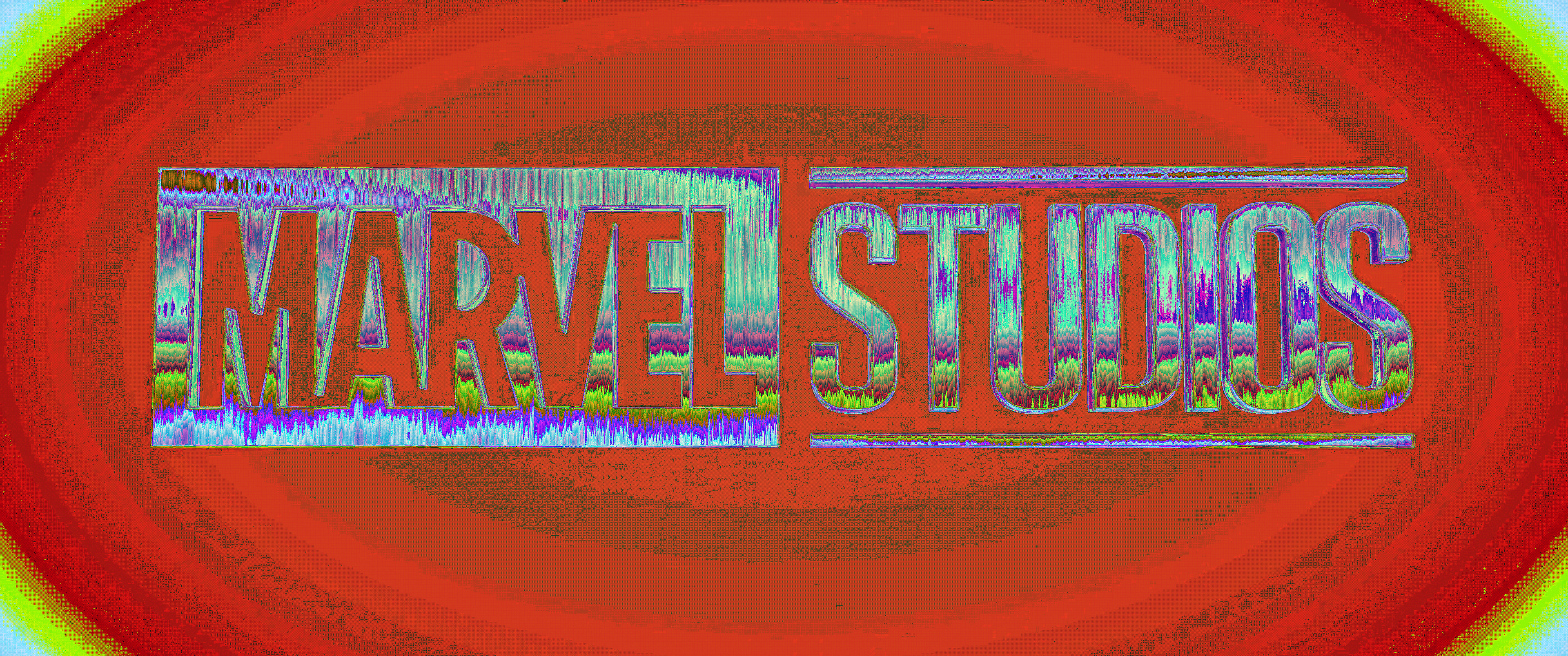

ich habe seit einiger Zeit bei PotPlayer das Problem, dass Screenshots die ich mit STRG+C aufnehme, so aussehen:

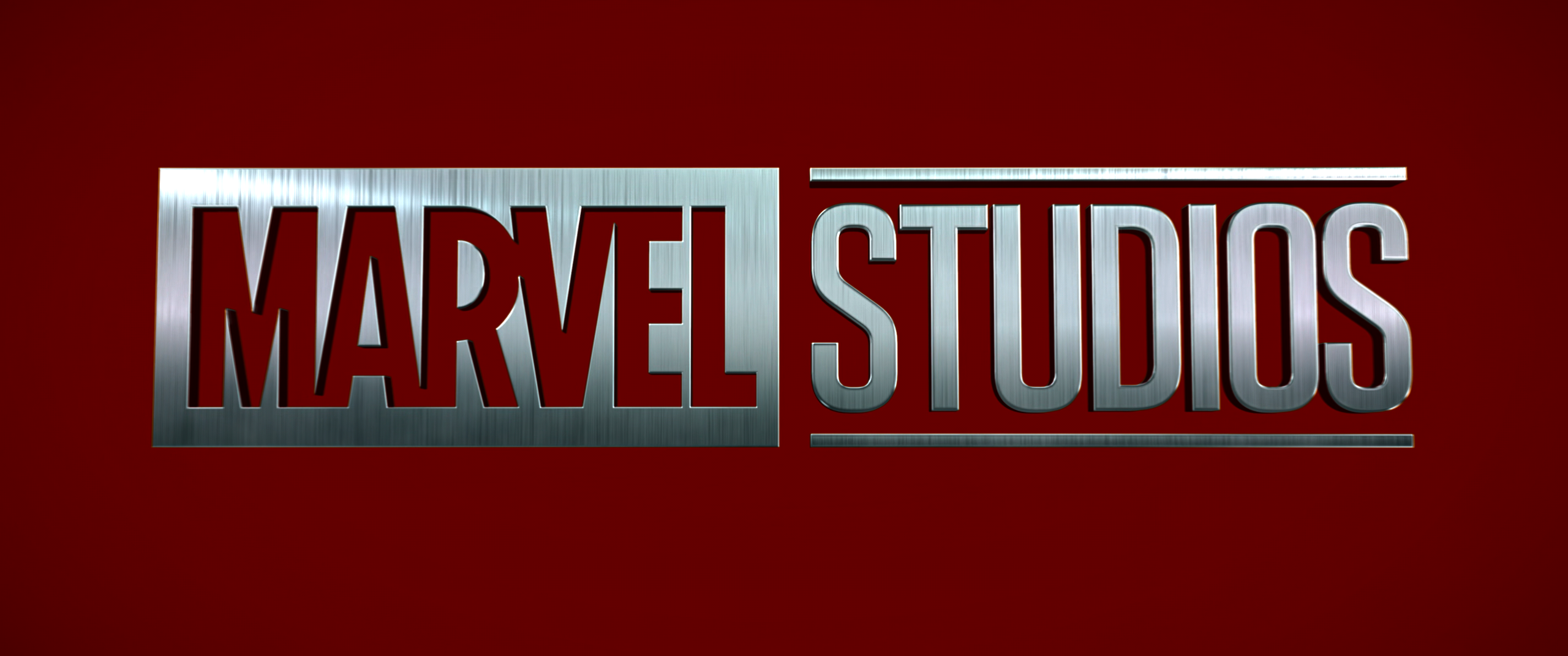

Wenn ich mit Snipping Tool einen Screenshot mache sieht es ganz normal aus:
ich habe 2 Computer mit der Software daheim, auf dem zweiten funktionieren STRG+C Screenshots ohne Probleme. ich hab auch schon versucht die .reg und die .ini vom Potplayer des funktionierenden PCs (2) auf dem anderen PC (1) einzufügen, aber es hat sich nichts verändert
PC1 hat eine AMD RX480 8GB eingebaut, PC2 eine Nvidia RTX4060. Es macht bei beiden keinen Unterschied, ob ich den built-in DXVA Video Decoder aktiviere oder deaktiviere.

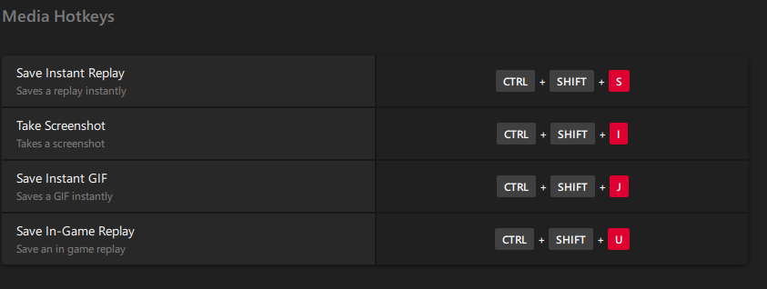

Diese Funktion gibt es im AMD Treiber.

Die AMD Funktion kopierts in irgendeinen Ordner, aus dem ichs dann wieder rausziehen muss um es dort zu schicken wo ich es haben will. Das dauert noch länger als mein aktueller Workaround mit dem Snipping Tool
Ich bin mir relativ sicher, dass man in den Einstellungen wählen kann wo AMD die Screenshots abspeichert.
Ordner ja, aber nicht Zwischenablage. und jeder Ordner dauert länger als Snipping Tool mit Zwischenablage
