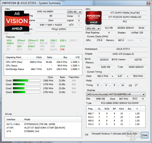

Eines der wichtigstes Features unseres Testmodells ist der neue Turbo-Modus von AMD. Im Falle des getesteten A6-3400M bedeutet dies, dass die vier CPU-Kerne mit jeweils einem Megabyte L2-Cache im Normalfall mit 1,4 Gigahertz arbeiten. In der Spitze kann aber einer der Kerne auf 2,3 Gigahertz getaktet werden, im Leerlauf sinkt die Taktrate auf minimal 800 Megahertz (Multiplikator 8). Je nach Auslastung reagiert die APU allerdings unterschiedlich. Lastet man einen einzelnen Kern zu 100 Prozent aus, wird hier der Takt auf das Maximum angehoben. Fordert man nun aber auch die Grafikeinheit, werden alle vier Prozessorkerne umgehend auf 1,4 Gigahertz beschränkt. Belastet man hingegen zwei Kerne voll, so werden lediglich 1,7 Gigahertz erreicht, die bei GPU-Last umgehend wieder auf den Nominaltakt reduziert werden. Auf Befehlssatzerweiterungen wie AES-NI, SSE4.1 oder VMX muss man verzichten, AMD bietet hier im wesentlichen nur SSE4A und EM64T. Ebenso kann jeder Kern lediglich einen Thread gleichzeitig abarbeiten.
Taktung bei Auslastung eines Kerns

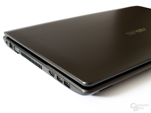

Asus K73TA
Asus K73TA
Die beiden anderen bereits erwähnten Komponenten sind die Controller für PCIe 2.0 und den Arbeitsspeicher. Letzterer kann maximal mit Modulen vom Typ DDR3-1600 umgehen, der größtmögliche Speicherausbau liegt beim Asus-Notebook allerdings nur bei 8 Gigabyte. Dieses Limit wird vom Test-Notebook mit zwei Modulen ausgereizt. Durch das große Gehäuse finden zwei Festplatten und ein optisches Laufwerk Platz. Bei den Massenspeichern handelt es sich um zwei Seagate-Modelle mit jeweils 7.200 Umdrehungen pro Minute und einem 16 Megabyte großem Cache, die Gesamtspeicherkapazität beträgt 1.250 Megabyte. Das dritte Laufwerk kann nicht nur mit CDs und DVDs umgehen, sondern auch Blu-rays lesen.
