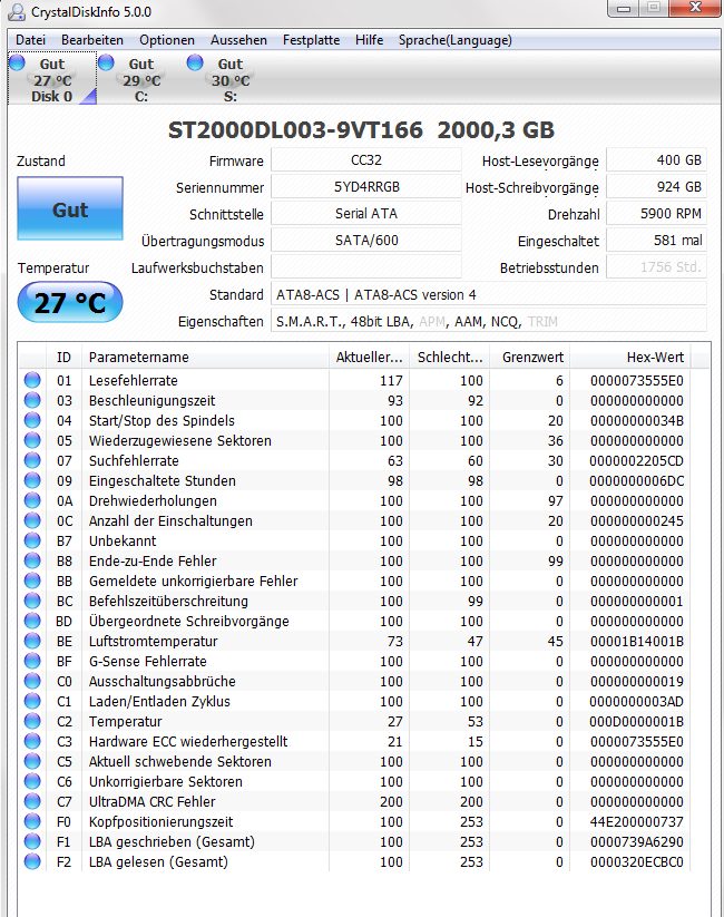

- SMART-Werte der Platte mit CrystalDiskInfo

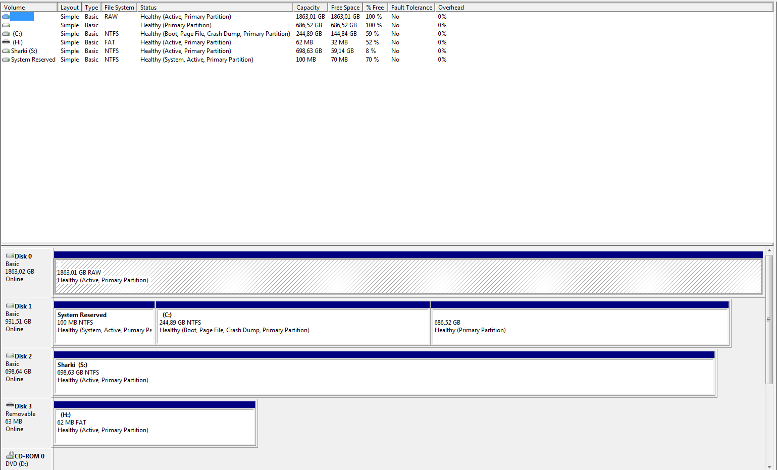

- Screenshot der Datenträgerverwaltung
- Screenshot des Kontextmenüs, welches Du im rechten Feld der grafischen Anzeige dieser 2TB Platte(wo "Datenträger ..." steht) mit Rechtsklick aufrufst.

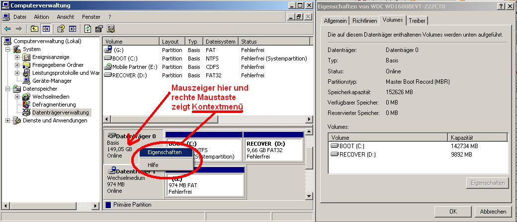

So ganz konnte Ich nicht nachvollziehen was du damit meinst.

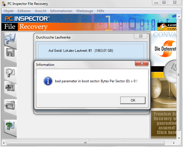

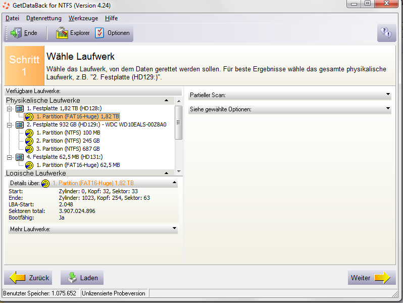

Ich habe diverse Tools zum Wiederherstellen ausprobiert: GetBackData, PC inspector, Find and Mount etc. Die Screenshots sind in der Zip zu finden.
Kein Erfolg soweit.

in den Anhang stellen sieht in diesem Forum so aus:
"Antworten"("Ändern"- "Erweitert") - "Anhänge verwalten...", Dateien auswählen und "Hochladen"
Da Du verschwiegen hast, dass Du eine Englische OS-Version hast, heißt das dort nicht "Datenträger ..."(siehe Bild im Anhang, das Kontextmenü sieht im Win7 anders aus), sondern "disk..."
Es reicht aber auch, wenn Du jetzt den Rechtsklick auf das Feld mit "disk 0" machst, schreibst, welche Felder da nicht ausgegraut sind, Properties wählst und schreibst, ob im Reiter "Volumes" unter Partition Type: ...(MBR) oder (GPT) steht.

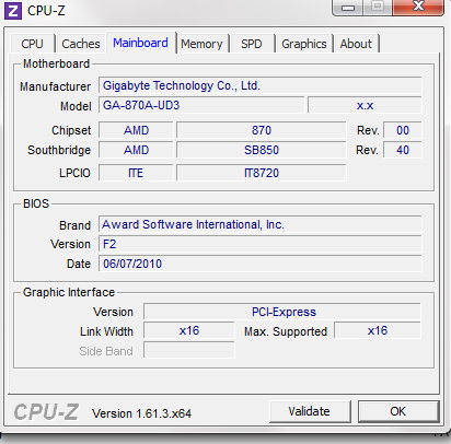

Jedenfalls hat die Glaskugel wieder Recht behalten, es ist ein GA-P35-DS3 (rev. 1.0)
BIOS-Versionen werden beim Post angezeigt, und haben das Format Fn oder Fnn und vielleicht hintendran noch einen Kleinbuchstaben. Diese Info brauch ich noch.

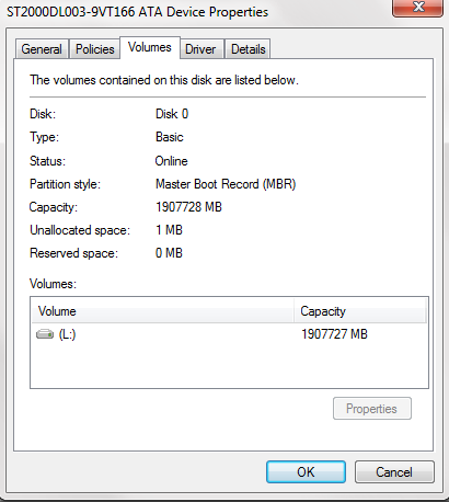

Danke vielmals für die Info :), habe alle Daten nun per Anhang hochgeladen.
Es ist ein MBR und ich sehe keine ausgegrauten Sektoren,...
Kannst du alles in den Screenshots sehen.

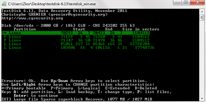

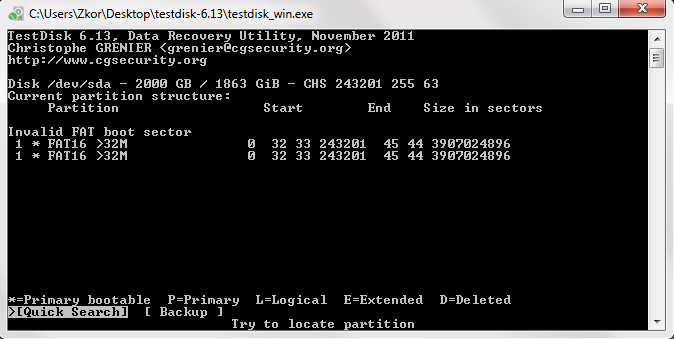

Die Testdisk-Analyse ist durch und ruft bei mir auf dem ersten Blick ein wenig Verwirrung auf.:D

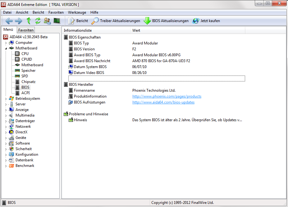

Du brauchst noch den Kleinbuchstaben der Versionsnummer? Leider verdeckt der Prozessorkühler meines Rechners ca. 85% meines Mainboards. 870-A-UD3 ist nur die Modellbezeichnung und nicht die Version, ich schau gleich mal ob ichs aus dem BIOS-Setup auslesen kann. Everst Home sagt nein.
EDIT: Danke für die neue Software ;) hat sich herausgestellt das es ein F2 ist.

Verwende mal CPU-Z oder AIDA 64 zum Auslesen.
Everest wird schon lange nicht mehr weiterentwickelt und ist hoffnungslos veraltet.
Das Zip enthielt einen Mainboard.txt, welcher mit einem Link auf das Board GA-P35-DS3 (rev. 1.0) deutete. Jetzt ist es aber, wie sich herausstellt, ein GA-870A-UD3, bei dem ist eine Schrumpfung der Platte auf 1000GB nicht mehr möglich. Ein Rätsel gelöst. Mit einer BIOS-Version F2 kann es nur ein Rev. 2.0 oder 2.1 Board sein. Hier würde ein neueres BIOS F5 zur Verfügung stehen. Hier sogar ein F5 mit neuem AMD-AHCi v.3.0.C.5 ROM.

Was ist denn nun mit dem testDisk-durchlauf? Was soll ich mit den verschiedenen Partitionen die mir angezeigt werden anfangen? Ich habe nie mit Linux auf diesem Rechner gearbeitet und bin mir eig ziemlich sicher das sie als NTFS formatiert war.
Im Anhang nochmal die .log.

Vielen lieben Dank :)
###EDIT:

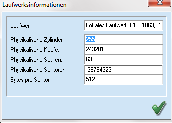

Ich habe die Anweisungen befolgt. Nur ist mir etwas immernoch nicht ganz klar.
Die Disk wird bei mir im DM als Disk0 angezeigt.
Die physikalische Festplatte 1 ist aber wie du sagst mit den 390er Sektoren ausgestattet.
Also habe ich die Platte 2 genommen.
Hoffe es ist alles korrekt soweit. Danke!

Bei AMD ist die Portzuordnung und die physikalischen Device Einträge im Win nicht konkret zuordenbar, hier scheint das BIOS anders als bei Intel zu arbeiten. Bin noch nicht dahintergekommen, welchen Regeln das folgt, zuletzt bei einem RAID10 mit 4 Platten war das das reinste Versteckspiel. Hab sonst kaum mit AMD zu tun. Leben wir einfach damit, bei Dir ist es ohnehin eindeutig anhand der verschiedenen Größen.
Wenn Du noch das P35 Board in Betrieb hast, nur zur Info - das hat mit altem BIOS noch viel schlimmere Macken, welche ab 1TB Freude bereiten. > Hier < gibt es seit 2009 eine F14 Version, welche den programmierten Fußpilz abschaltbar macht und in 2010 eine F15D für SSD Betrieb.
Ohne F14 oder höher passiert auf dem P35 Board das gleiche wie hier mit Platten ab 1TB.
Der Testdisk-Lauf hat nur lauter false-positive mögliche Partitionbeginne gefunden, die sind alle nicht relevant.
Die SMART Daten des CrystalDiskInfo sehen nicht rosig aus: Der aktuelle Wert für ECC recovered ist schon recht niedrig, d.h. es werden viele Sektoren schon mit Bitfehlern ausgelesen, die aber noch korrigiert werden können. Installiere Dir HD Sentinel, um den weiteren Verlauf dieses Attributes genau beobachten zu können.
Wieder ist eine Frage offen geblieben:
"Ist im BIOS-Menü "Advanced BIOS Features" das Abschalten des Schreibens eines BIOS-Image auf die Festplatte (Write BIOS image to disk) angeführt, und steht das auf enabled oder disabled?."
In diesem Fall ist nicht 1 dazuzuzählen, da ich die Daten von der, die mit "of 390..." Sekoren angezeigt wird, brauche. Also physical disk 1. Also bitte nochmals von dieser.
Was Du mir geschickt hast, war von der 1TB Platte, welche im HxD mit "of 195..." beginnt.
disabled
