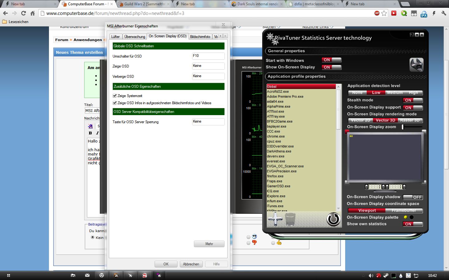

ich habe seit neuestem das Problem, dass das OSD vom Afterburner in so gut wie keinem Spiel mehr funktioniert, es zeigt sich einfach nicht. Ich habe gestern nach einem Tipp den Grafiktreiber komplett neu aufgesetzt und die Reste vorher entfernt, aber das hat mir auch nicht geholfen.
Habt ihr ähnliche Probleme oder vielleicht eine Lösung?
Anbei noch ein Screen vom OSDMenü

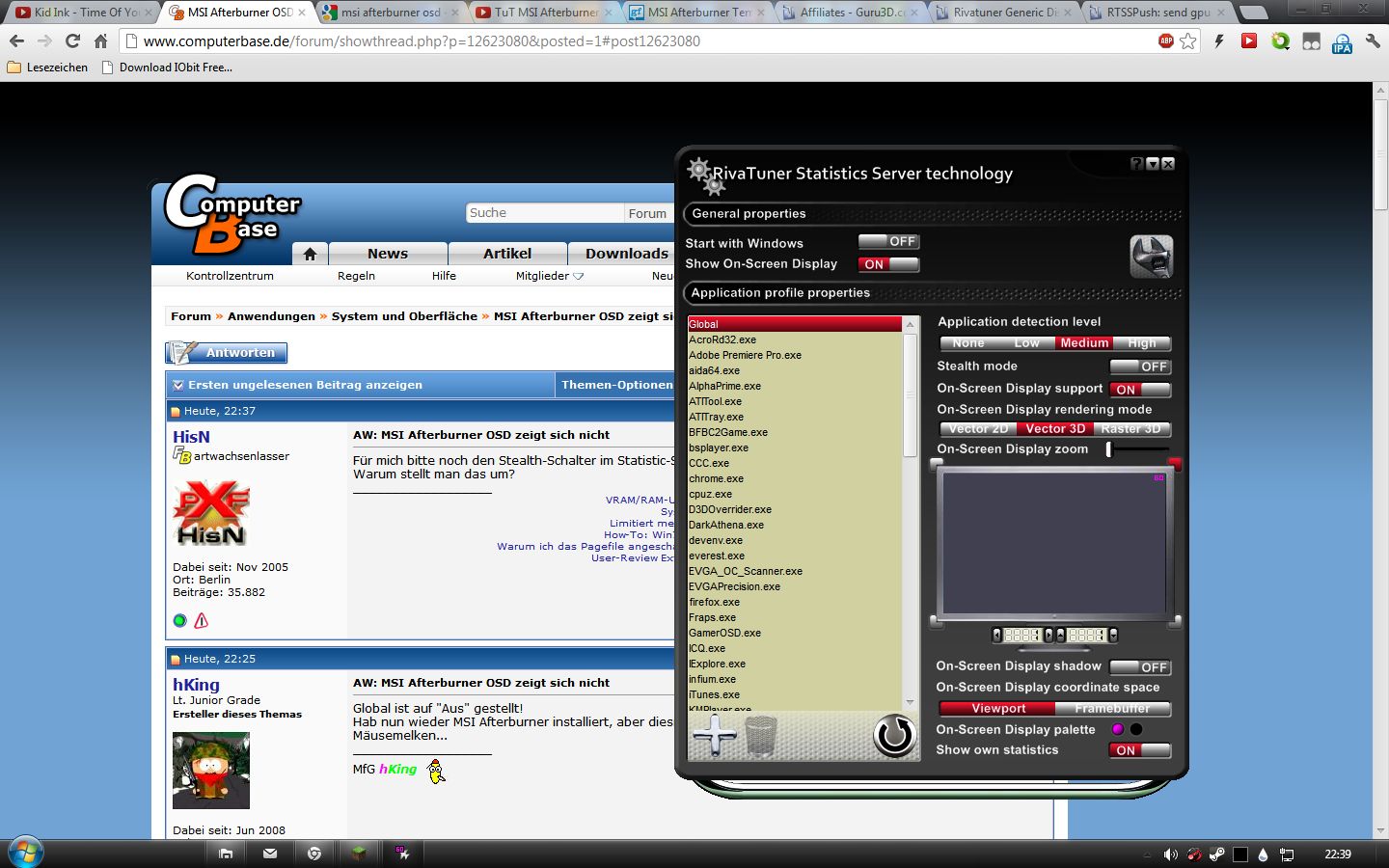

Für mich bitte noch den Stealth-Schalter im Statistic-Server auf OFF stellen. Das ist die Standard-Einstellung. Warum stellt man das um?
Im 1. Screen ist es noch umgestellt.
Und hat sich was geändert?
Naja es funktioniert halt nicht, egal was ich da ändere ...
zeig mal bitte noch die klatte "Überwachung" bei den settings .... wenn dort auch ALLES korrekt eingestellt ist,
müßte / sollte es funzen.
- wobei der "stealth mode" @ post#1 natürlich nicht dienlich ist. ^^
