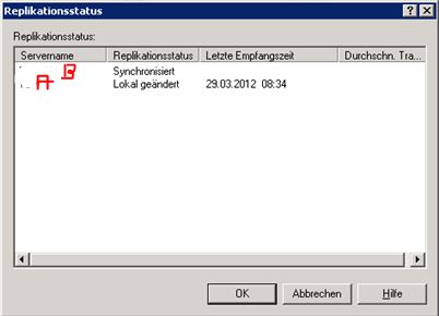

Folgendes habe ich allerdings in den Replikationsdetails des Ordners finden können:
unbenannt-jpg.275081
Blöderweise ist der, der Lokalgeändert ist, unser Hauptserver und derjenige, der die Postfächer der Mädels und den Ordner beherbergt.
Hat jemand eine Idee, wie ich dieses Problem lösen könnte?
Versuchen grade erstmal, Server B aus der Replikation dieses Ordners zu entfernen.

Sind mittlerweile soweit gekommen, als dass Wir vermuten, dass Server A das Postfach nicht findet und die Mails an B weitergibt. Bleibt die Frage, wieso er sie nicht findet...geändert an der Konfig wurde nichts.
