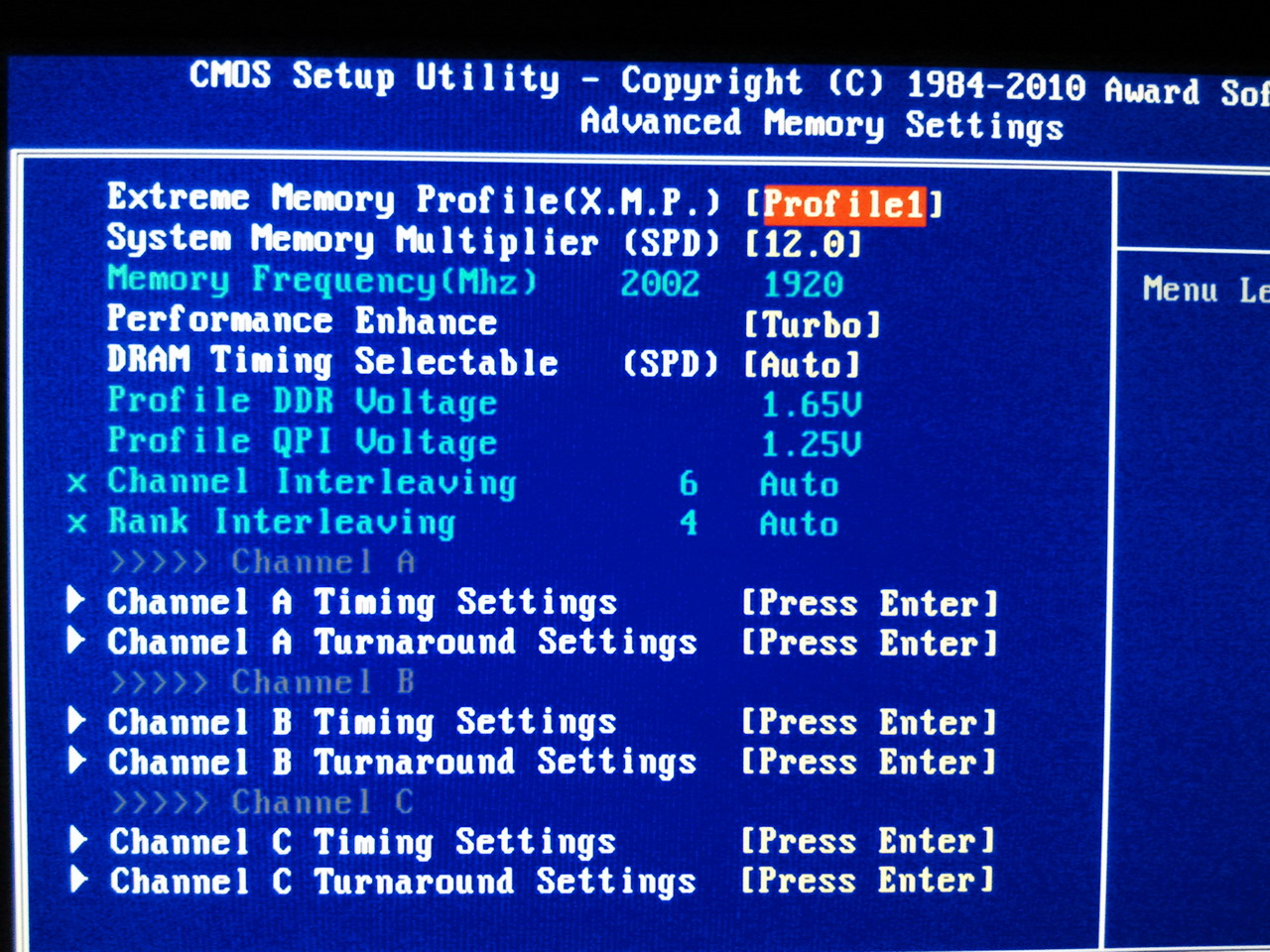

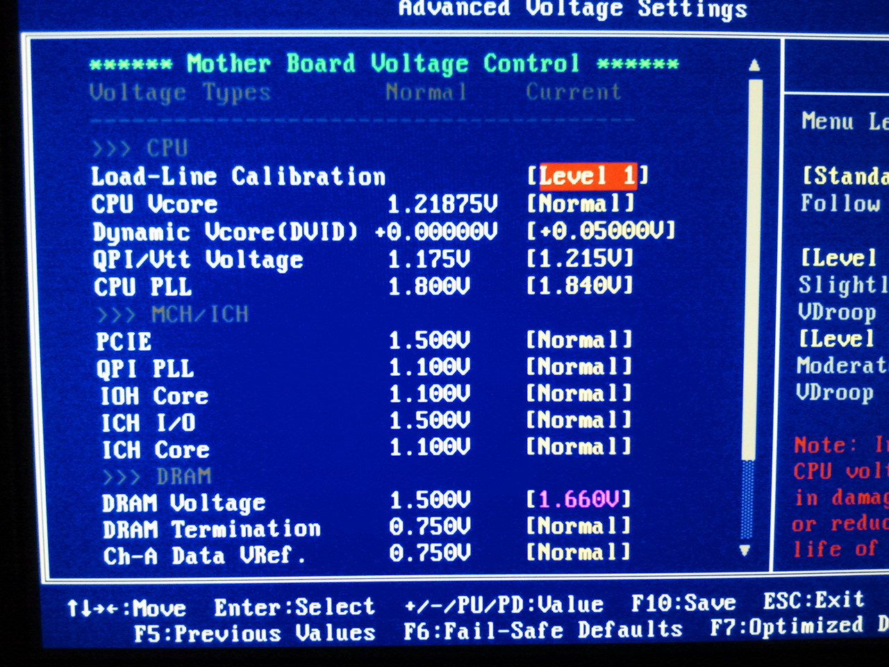

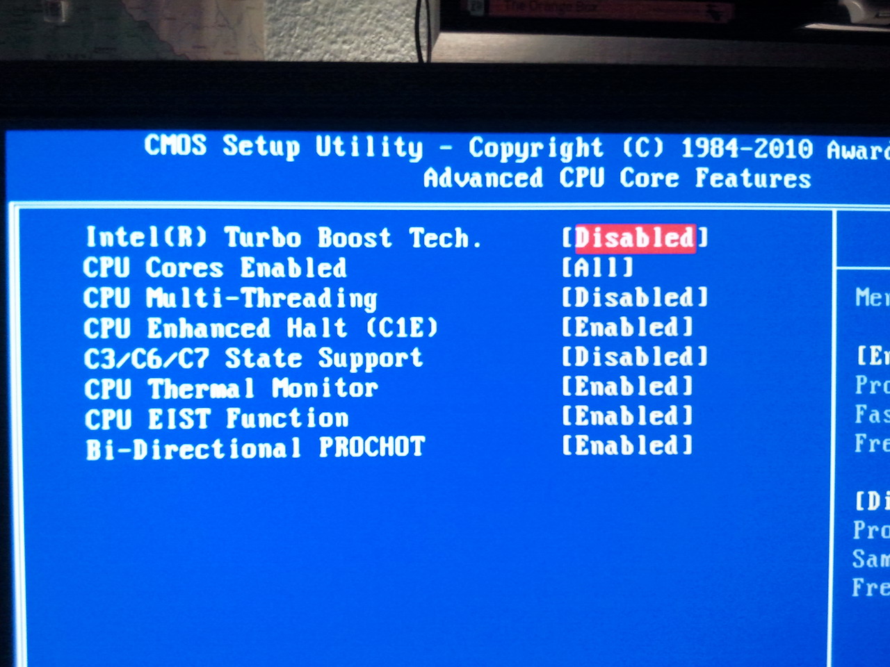

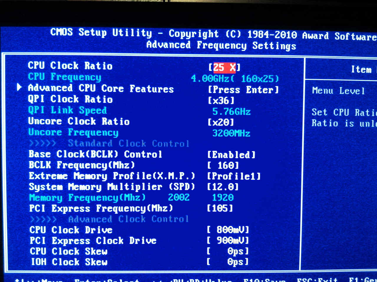

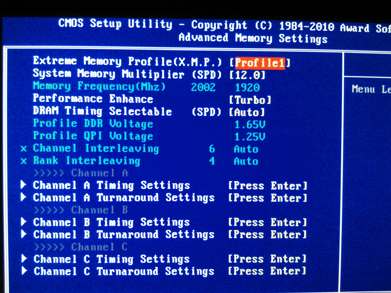

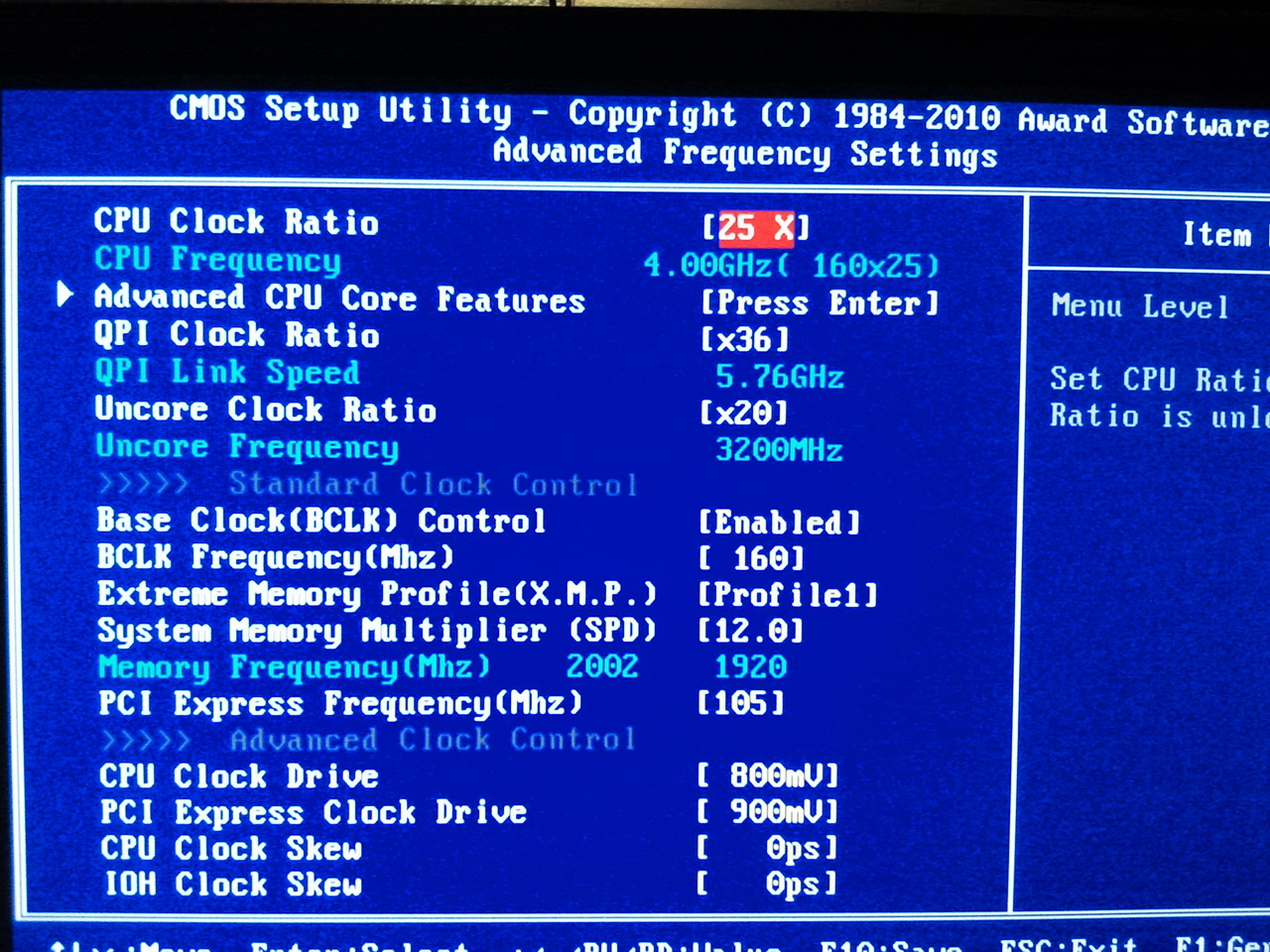

so, hier die Screens von meinen Einstellungen im Bios. Hoffe das hilft Dir etwas weiter. Wenn Du fragen hast, hier im Thread oder per PM.

Ich hatte bis vor Kurzem ein X58-UD-7.
Die VTT würde ich manuell auf 1,25V für's Erste einstellen. Mit wie viel Volt ist Dein RAM vom Hersteller spezifiziert?
Falls mit 1,65v würde ich dies auch einstellen.
Antwortet Dein System mit BSODs schon im Idle oder unter Last? Falls ja, ist der Bug-Check-Code wichtig.
