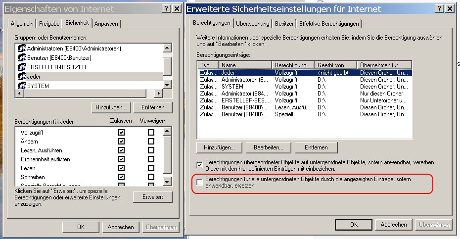

Rechte auf alle Unterordner übernehmen:
Korrekt. Und nicht wundern wenn der Haken wieder weg ist, wenn man das Fenster erneut öffnet.
Man löst durchs Setzen des Hakens eine einmalige Aktion aus. Es ist daher normal dass der Haken anschließend wieder weg ist.
Das Schlosssymbol bedeutet nur, daß nur der jeweilige Besitzer sowie Admins Zugriff auf die Dateien haben. Alle anderen Nutzer haben keinen Zugriff.
Nach dem Setzen der Rechte für die Gruppe Benutzer oder gleich Jeder ist das Schlosssymbol weg.
Vielen Dank, hat wohl funktioniert, teste das heute abend mal aus!
