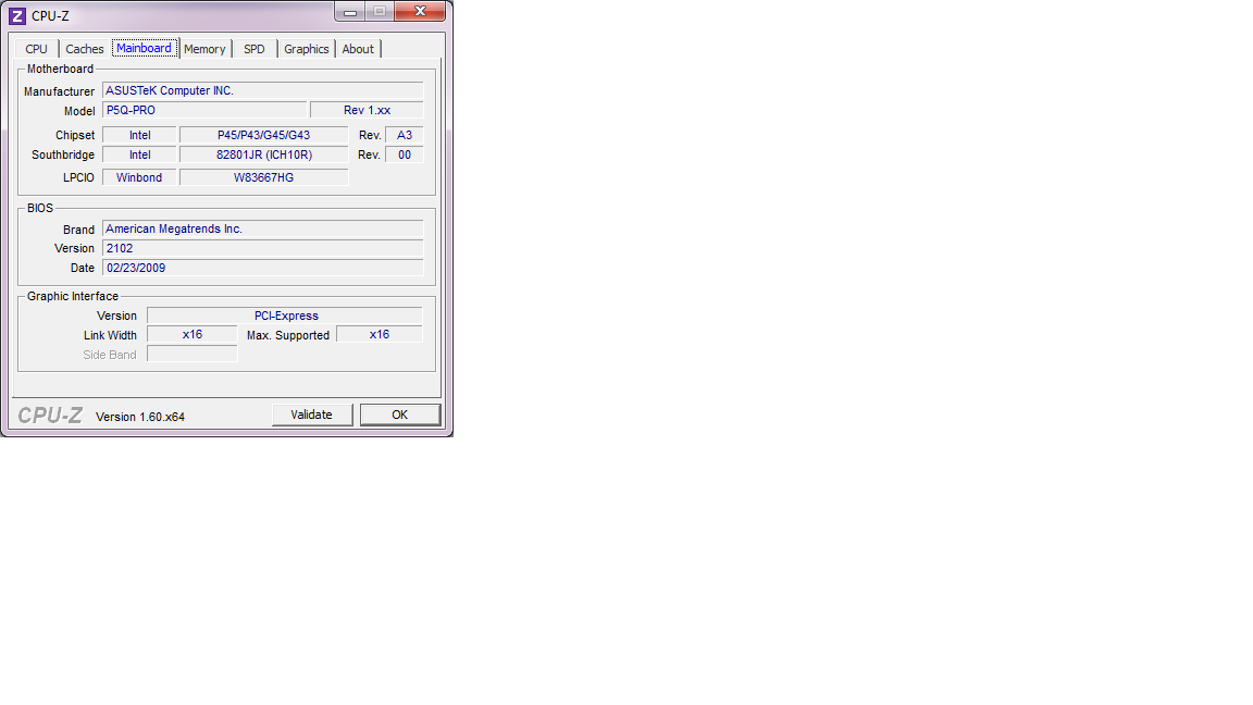

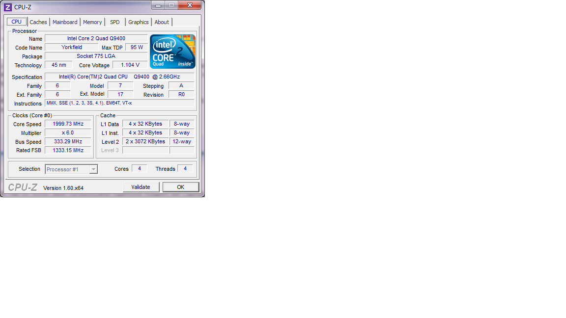

mainboard asus p5q pro

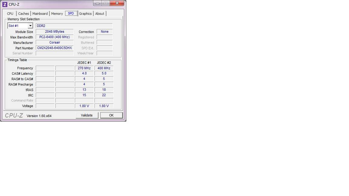

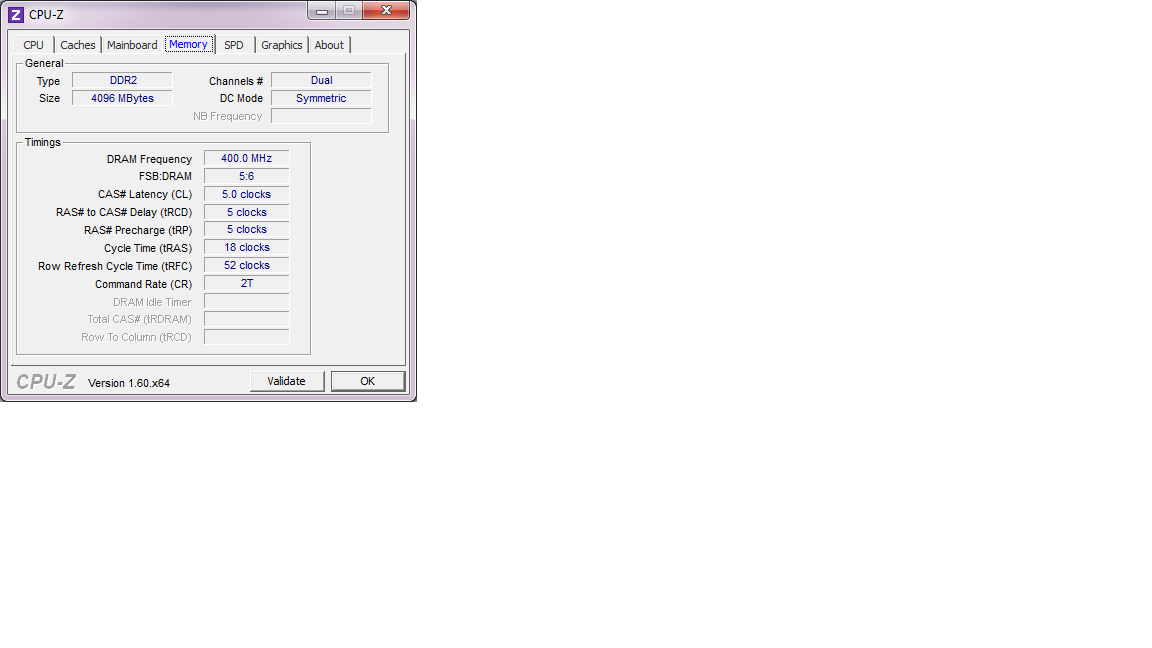

ram corsair c5dhx
nt corsair tx650w

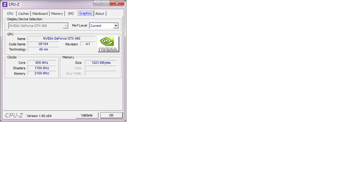

gpu n460gtx oc oc steht auf der verpackung

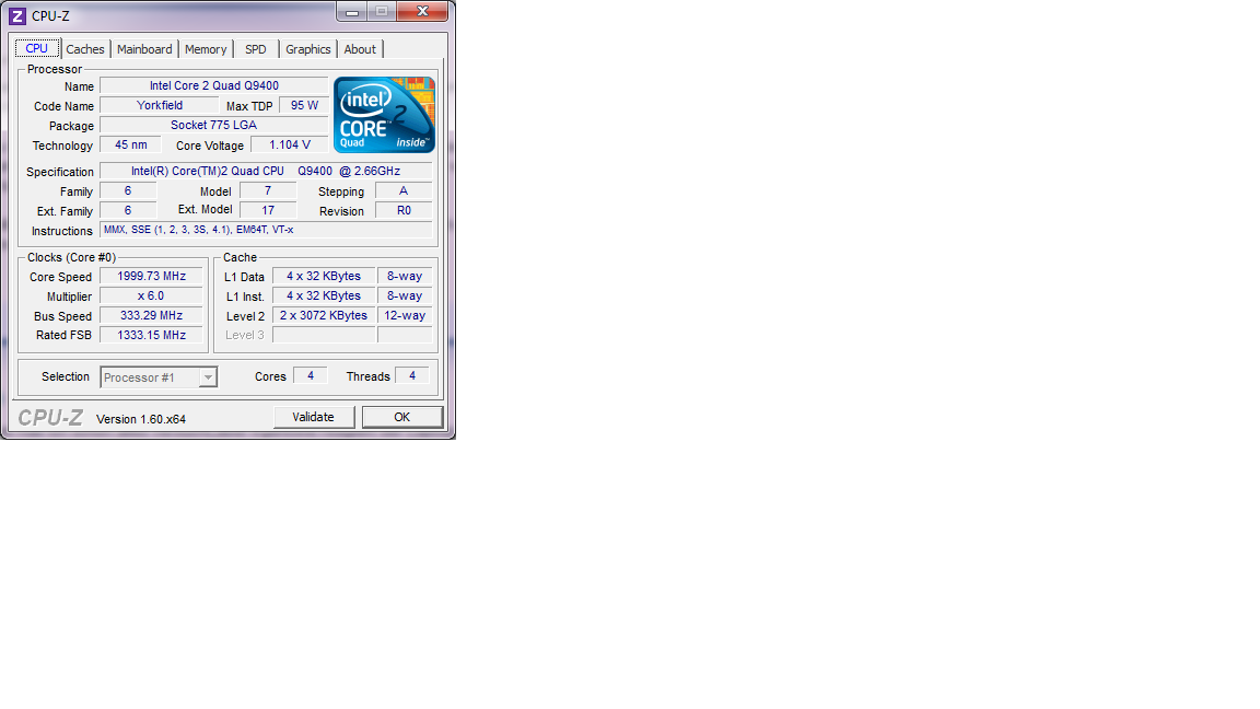

cpu intel q9400

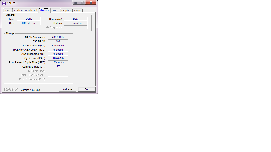

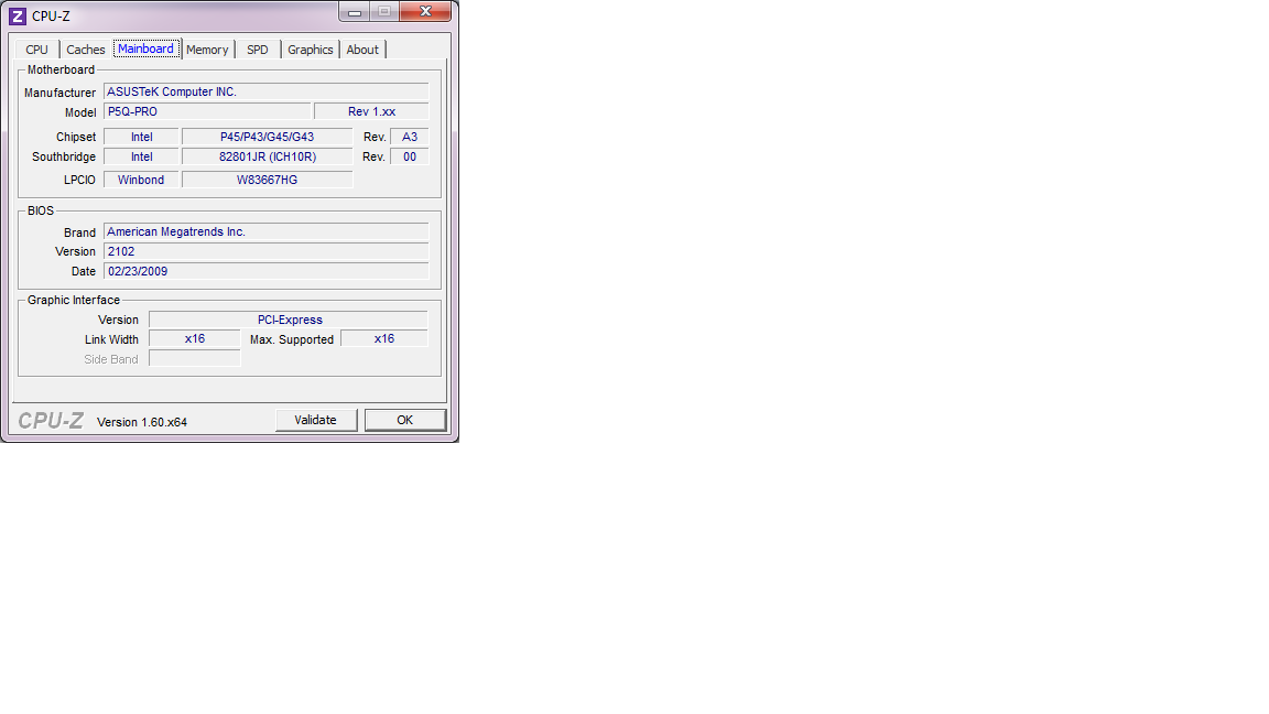

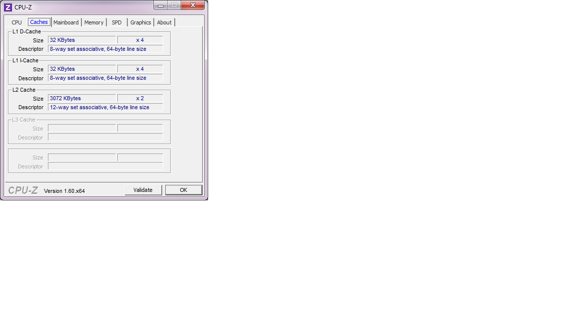

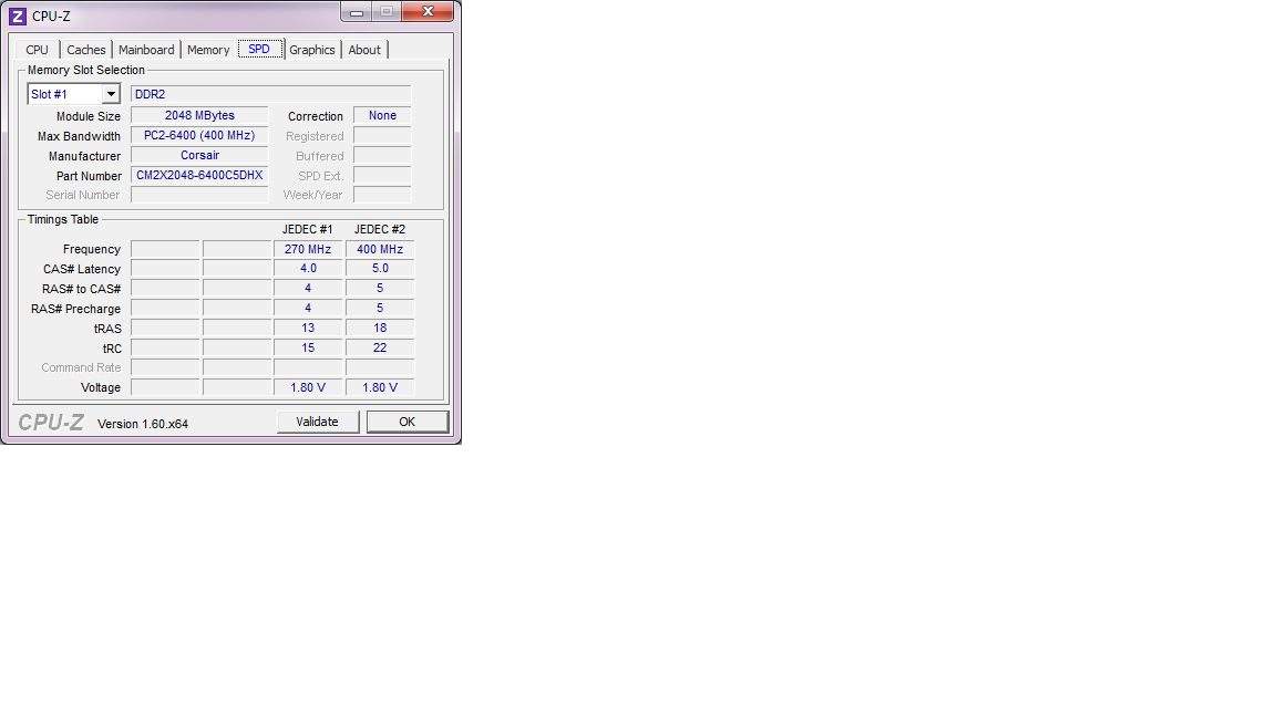

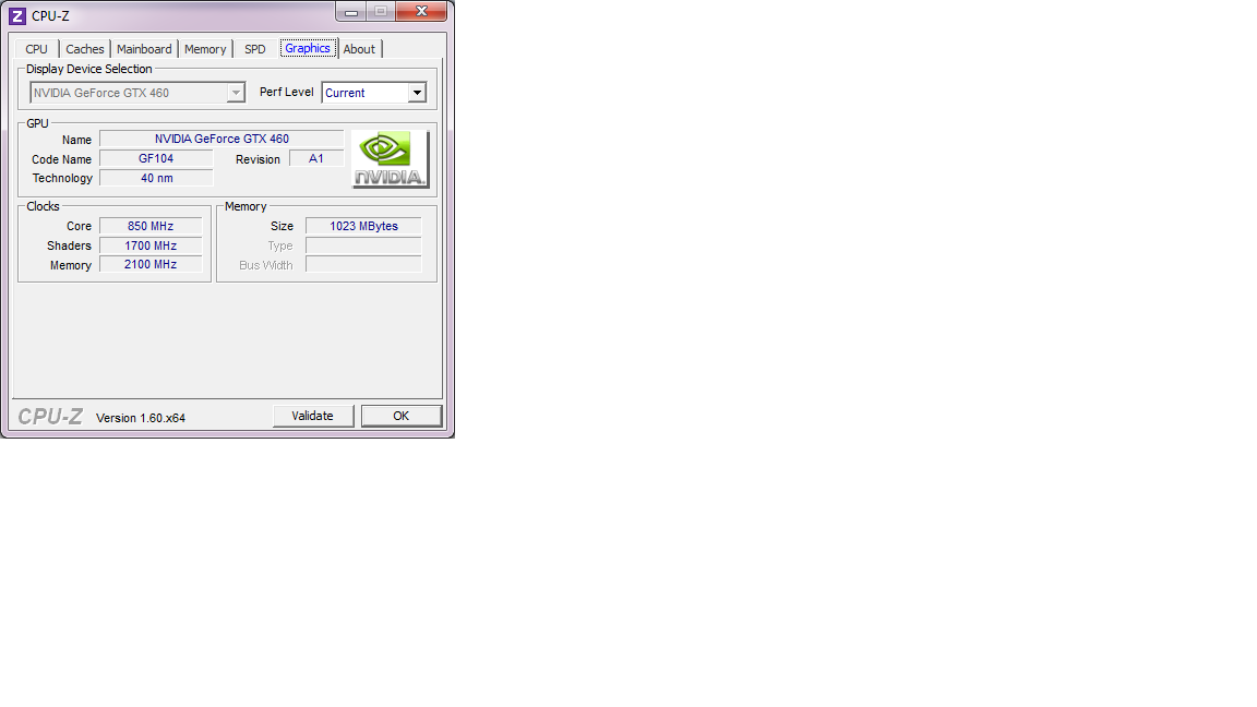

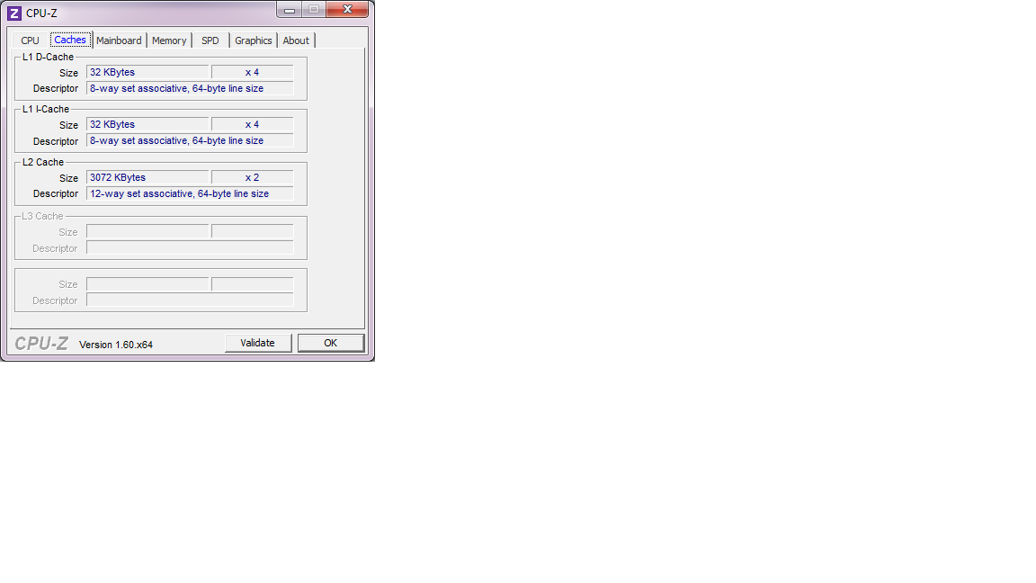

cpu z

ja die flasche blieb heil ich habe alles überprüft ich habe die ram timings noch richtig eingestelt und volt auf manuel auf 1.80 und die timings von 5 5 5 15 auf 5 5 5 18 hatte heute auch schon wieder ein absturtz
