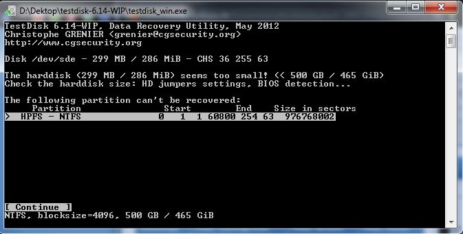

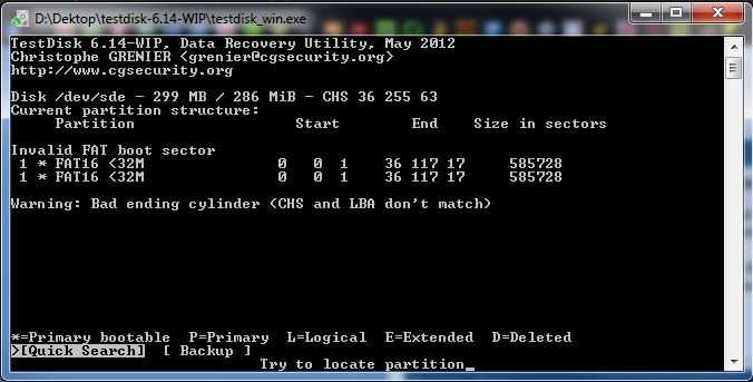

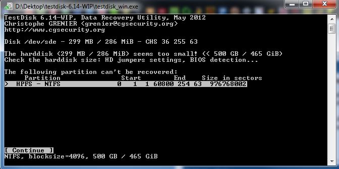

So ich habe mal alles gemacht wie beschrieben:(
Kann es sein das garnichts mehr auf der Festplatte drauf ist?

Deine Platte wird nur 299 MB groß erkannt.
Partition ist 500 GB.
Hast du ein Gigabyte Board?
Sollte im Bios und auch Kabel überprüft werden.
Solange die Festplatte richtig als Modell richtig erkannt wird, könnte die Platte vielleicht mit HD Capacity Restore Tool oder hdat2 mit SetMAX oder HDP (hidden protected Area) löaschen wieder zurück gesetzt werden.

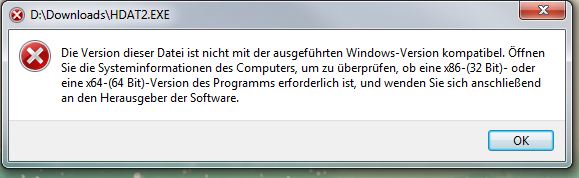

Bei dem Programm HDAT2 kommt immer folgender fehler:(
Wie kann ich denn jetzt sicherstellen das meine Festplatte die richtige Größe hat?
Ich habe schon versucht hier in dem Thread was zu finden jedoch bin ich nicht wirklich fündig geworden:(
