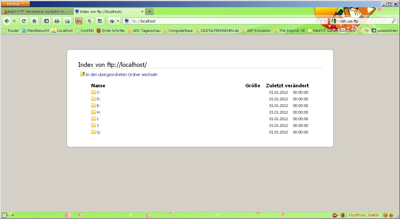

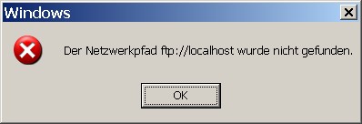

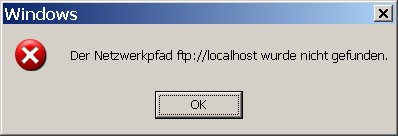

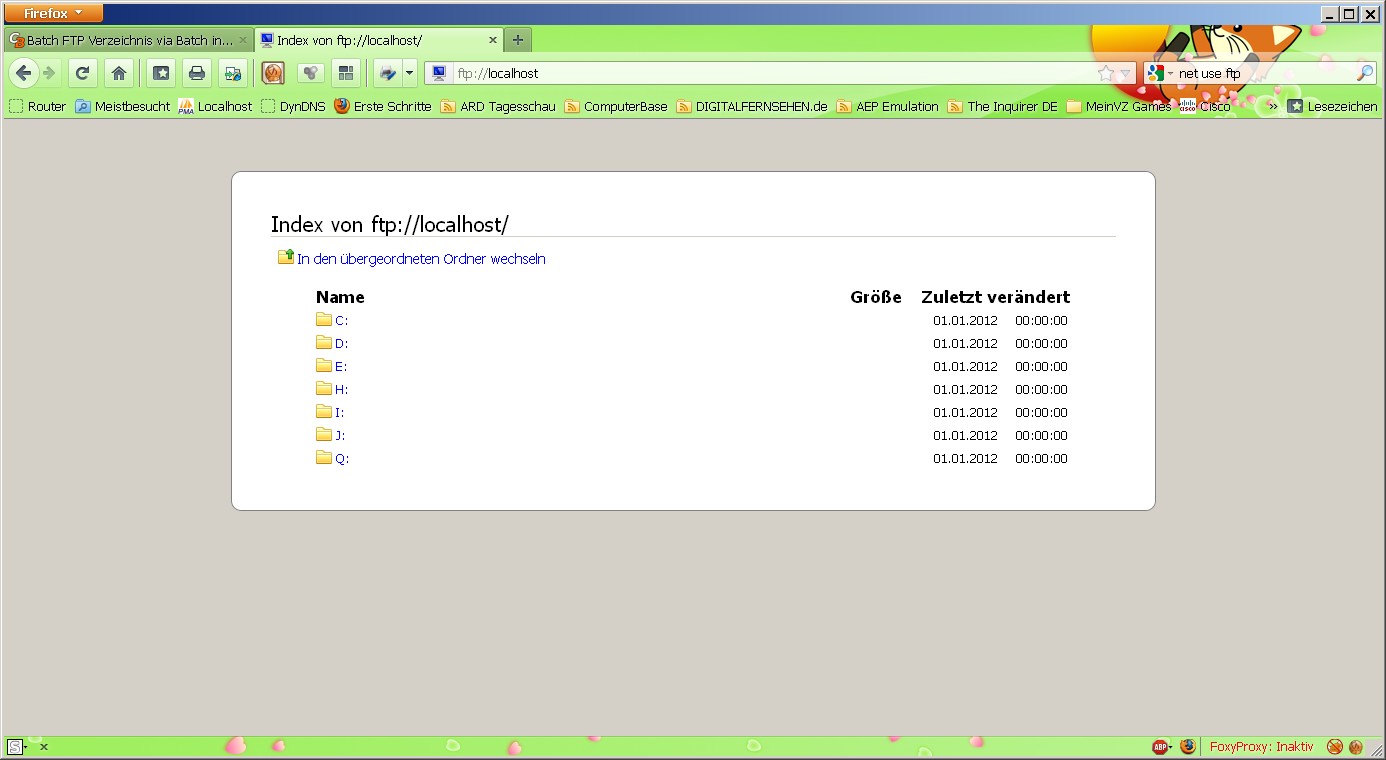

Also wenn ich im Explorer einen FTP Server als Laufwerk einbinden möchte kommt folgender Fehler:
#marcol1979
Ich habe es via IP Adresse eingebunden. Der FTP läuft ja nicht auf meinem PC.

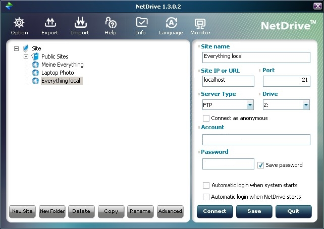

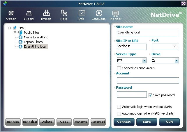

Das in Netzwerkumgebung versteht Windows, das mit den Laufwerksbuchstaben klappt von Windows aus nur mit SMB, nicht mit FTP.
Mit Netdrive sieht das ganze dann so aus und funktioniert.
