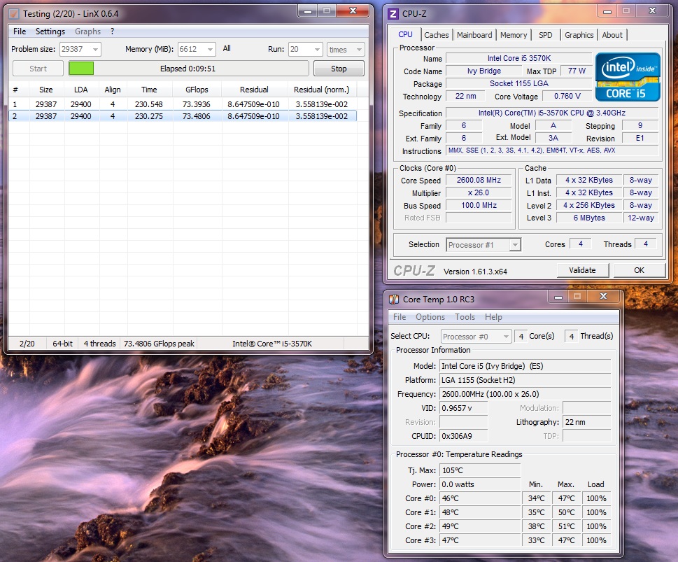

i5-3570K | 2600 | 1866 | 73.48 | 0.760 | 51 | L | HansOConner

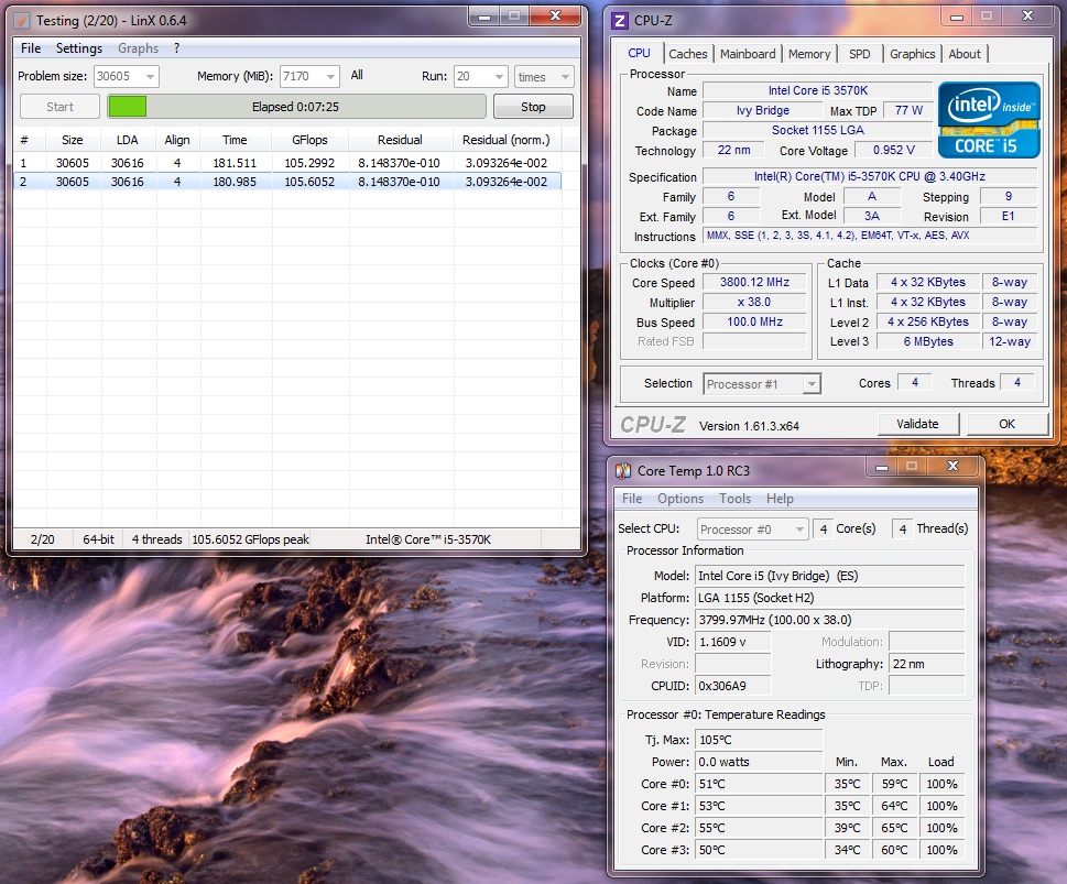

  • Kategorie 2 - Stock-Takt 3800 MHz - i5-3570K - G.Skill ARES 1866 MHz - CL 9-10-9-28-2T - LinX 0..jpg

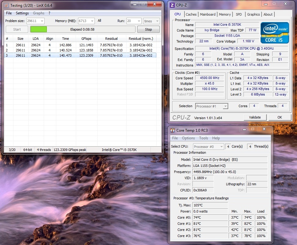

  • Kategorie 3 - OC 4500 MHz - i5-3570K - G.Skill ARES 1866 MHz - CL 9-10-9-28-2T - LinX 0.6.4 ALL.jpg
  • Kategorie 1 - Festtakt 2600 MHz - i5-3570K - G.Skill ARES 1866 MHz - CL 9-10-9-28-2T - LinX 0.6..jpg

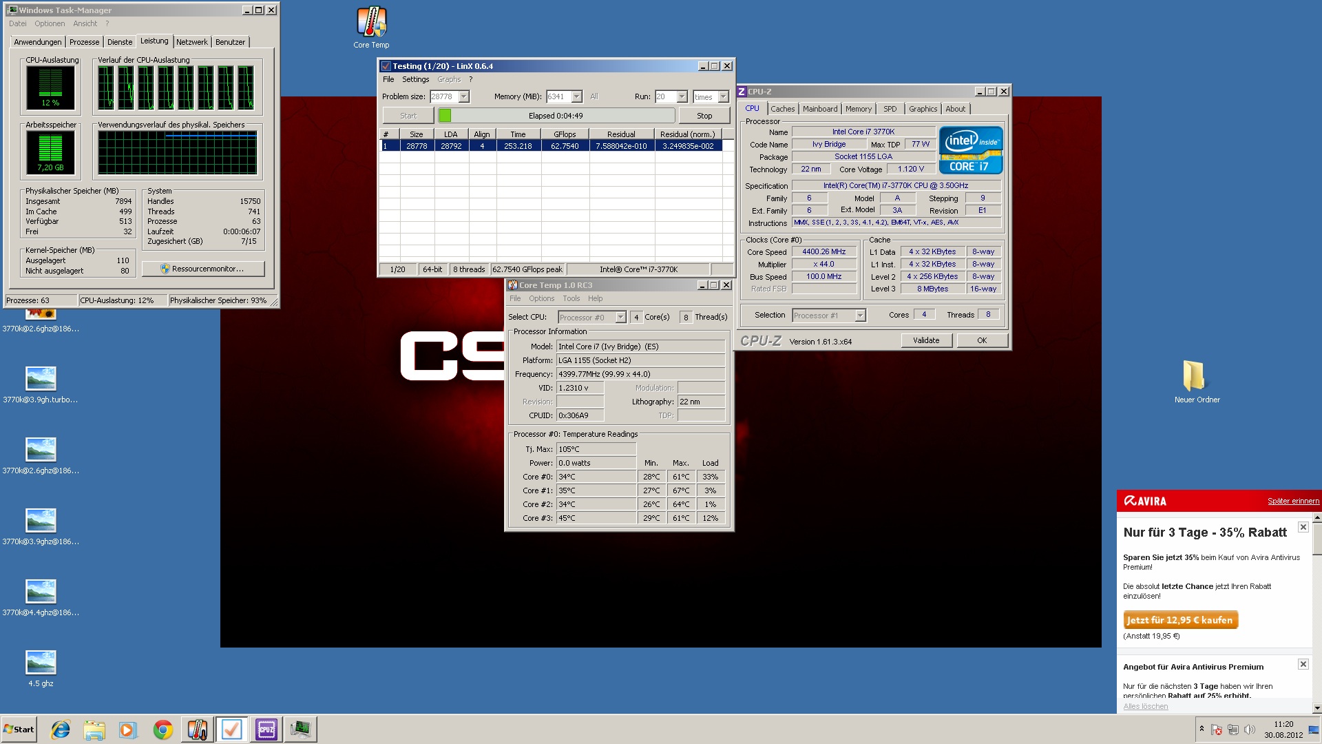

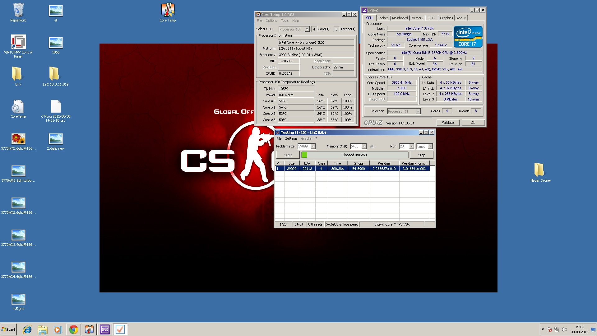

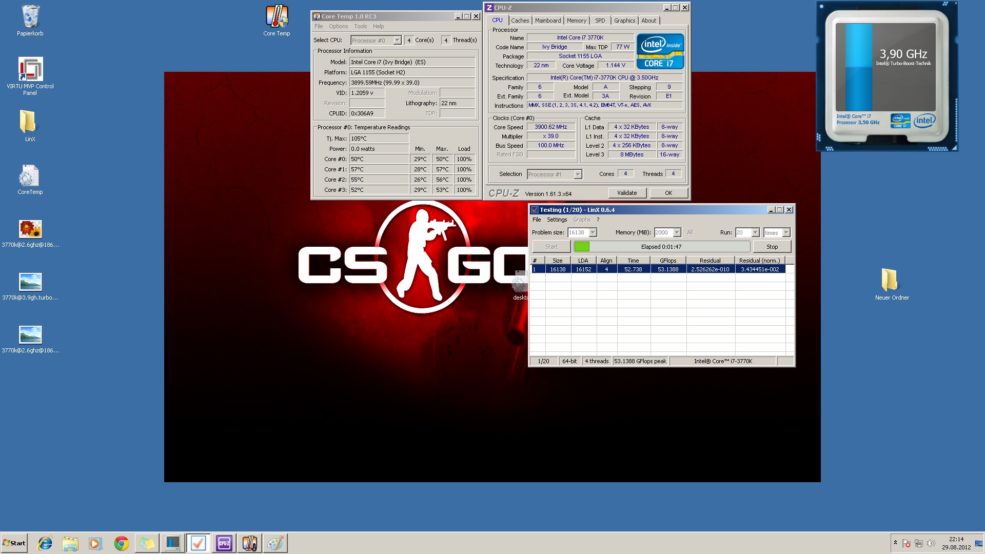

ich bekomme das nicht so hin -.-

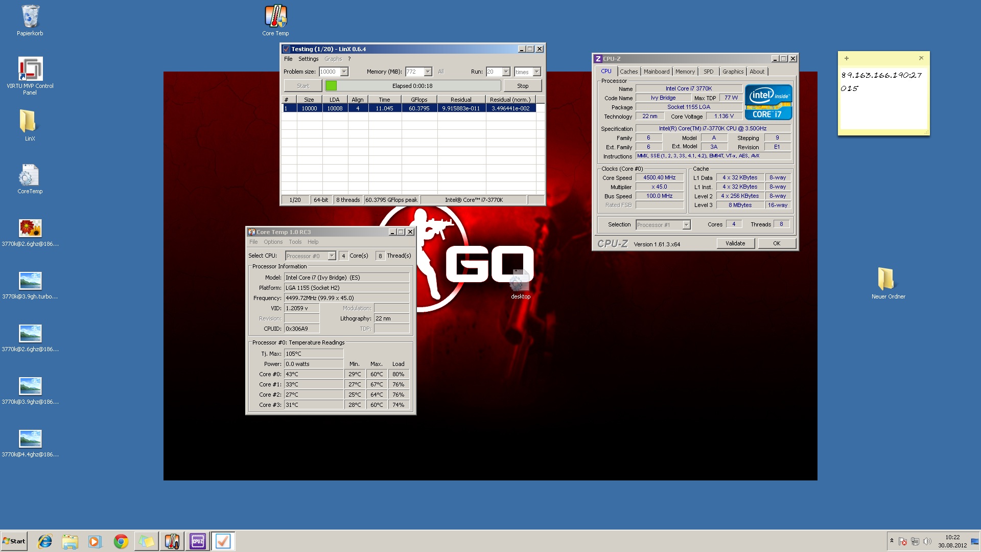

@3770k

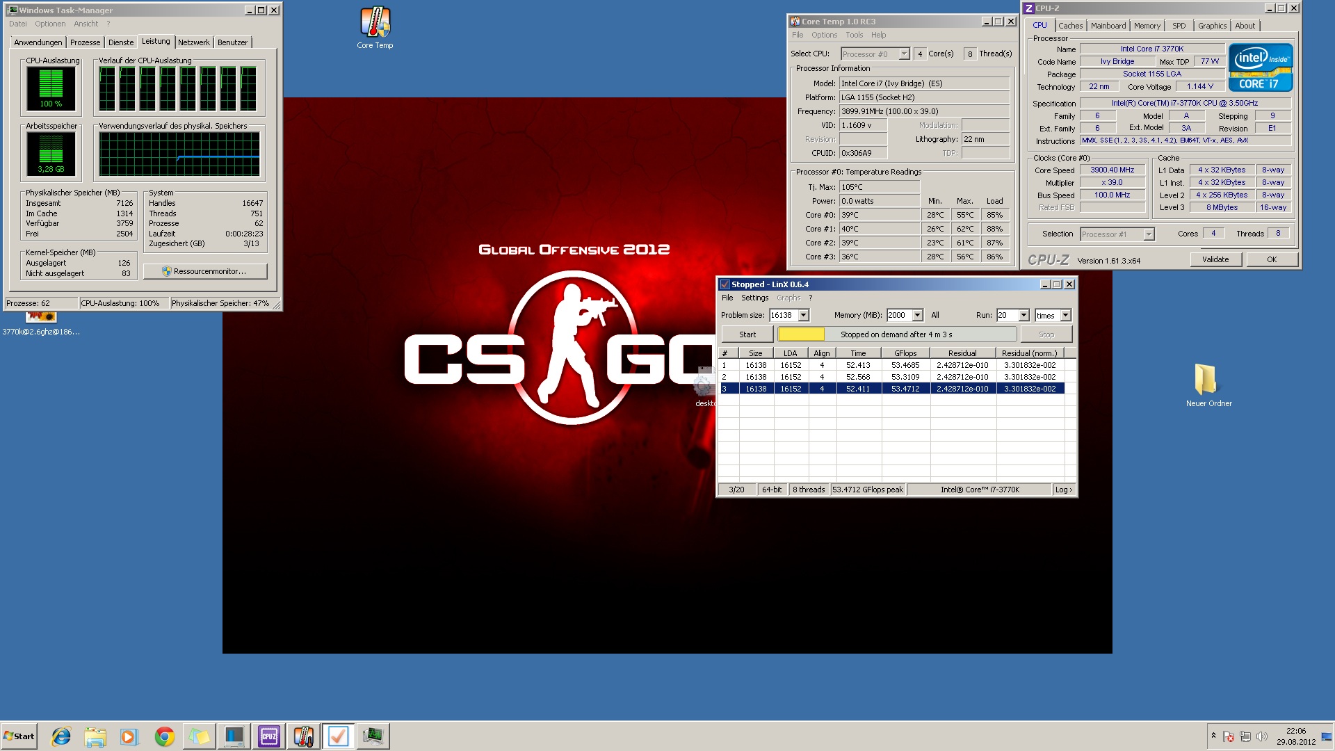

Ja habe hier auch nicht gepostet weil ich selbst auf 4,2 Ghz nicht auf die werte komme die du mit 3,6 Ghz hinbekommst. Muß mir das später nochmal genauer ankucken, komme auf ca 50 Gflops bei 4,2 Ghz kann auch mal höher gehen aber auf 100 Gflops schaffe ich es niemals, also für mich ist die sache immoment nicht vergleichbar.
@hekie89
So in etwa ist mein ergebniss auch du hast etwas mehr wegen den 4,4 gegen 4,2 Ghz aber gegen HansOConner´s werte bin ich Ratlos.
Hmm.. mindestens 4 Minuten? Da ist meiner ja schon fast durch :-)
Und "nix anfassen" scheint auch schwierig zu sein, mein Problem-Size ist da deutlich ein anderer als bei Dir (was aber nix an den Gflops ändert).
Ich hab zwar deutlich weniger GFLOPS, dafür ist meiner nach 4 Minuten mit 20 Tests fertig, während Deiner da noch bei Test7 ist.

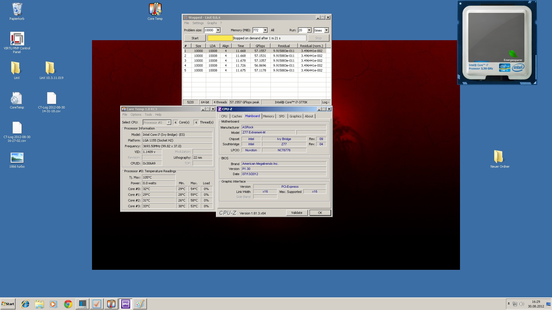

Moin habe nochmal mit 4.5 Ghz Probiert aber mehr als 60 sind nicht drin :(:(
System:

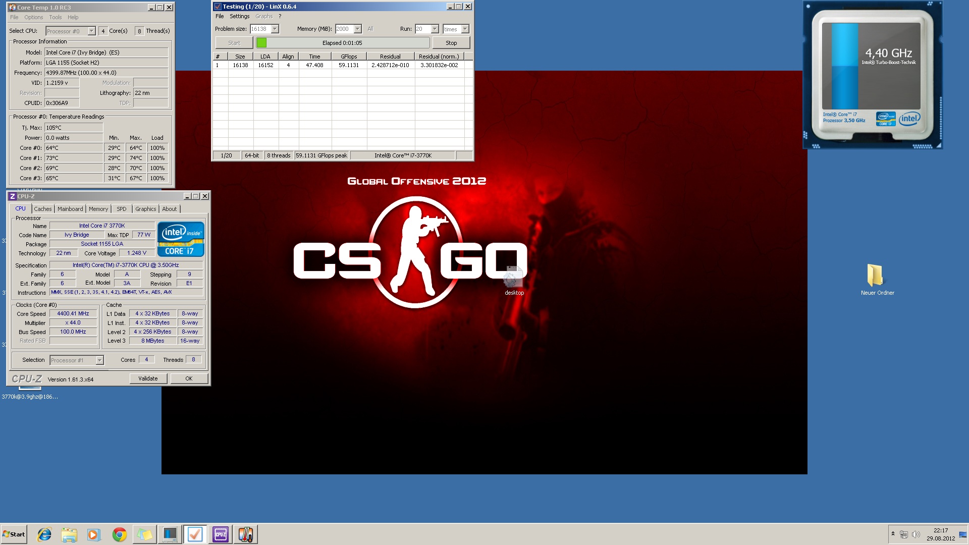

I7 3770k
Z77 Asrock Extreme 4M
8Gb 1600 im Test mit 1866 oc
64Gb SSD Corsair Force GT
Zur zeit Intel HD 4000 liegt es daran ????

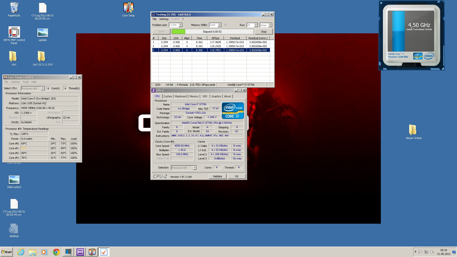

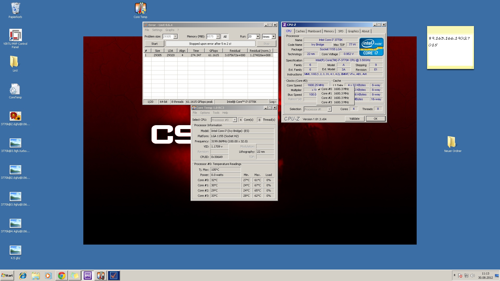

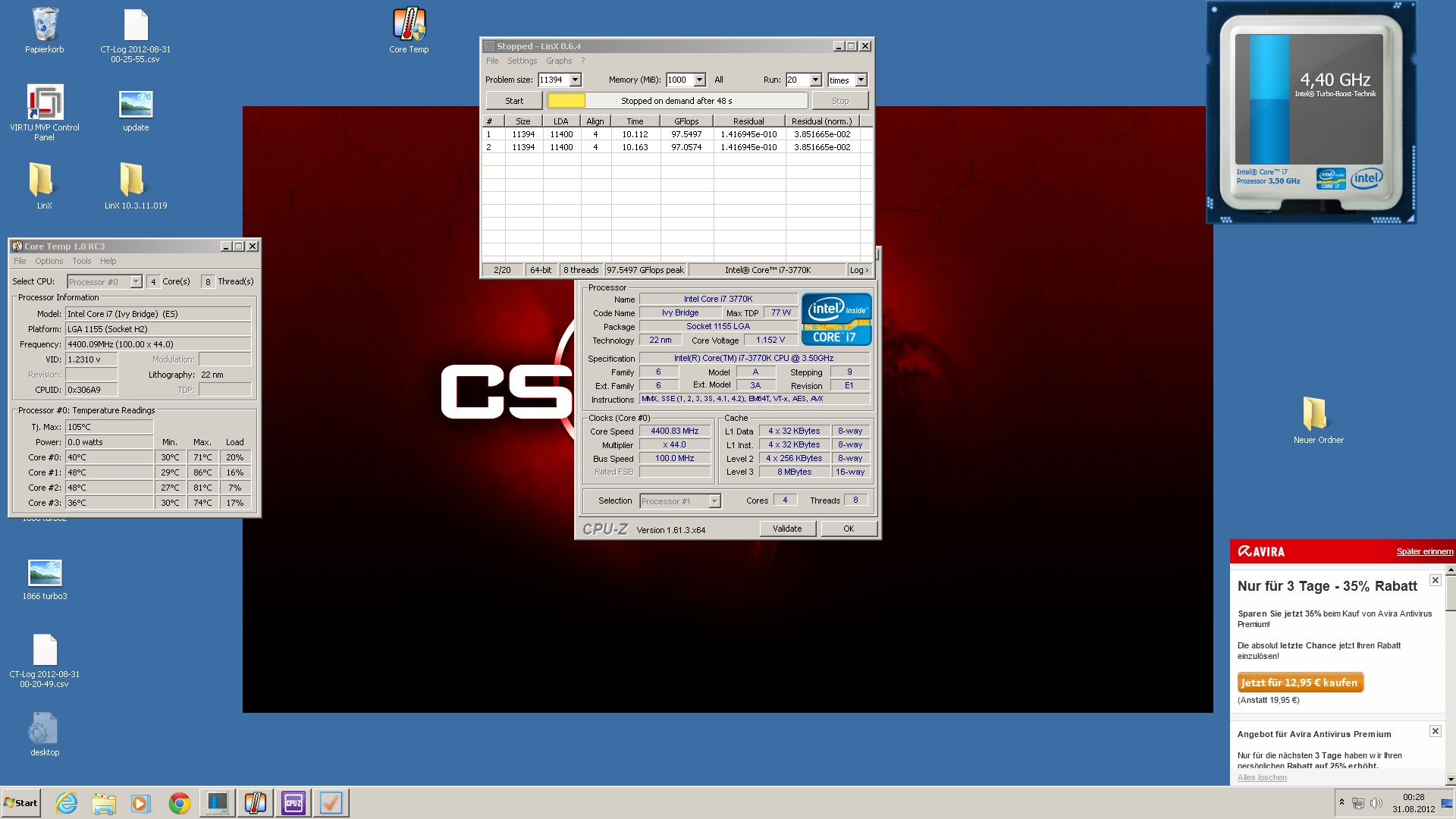

Hallo habe nochmals gestestet auf all;) mit 1600 Mhz und mit 1866 Mhz den Ram
ich glaube das der Cpu nicht genug Volt bekommt;) wegen den Error auf 1600Mhz
@ HisN
naja er hat einen i7 3930k auf 4.5 ghz und auch nur um die 73 GFlops;)

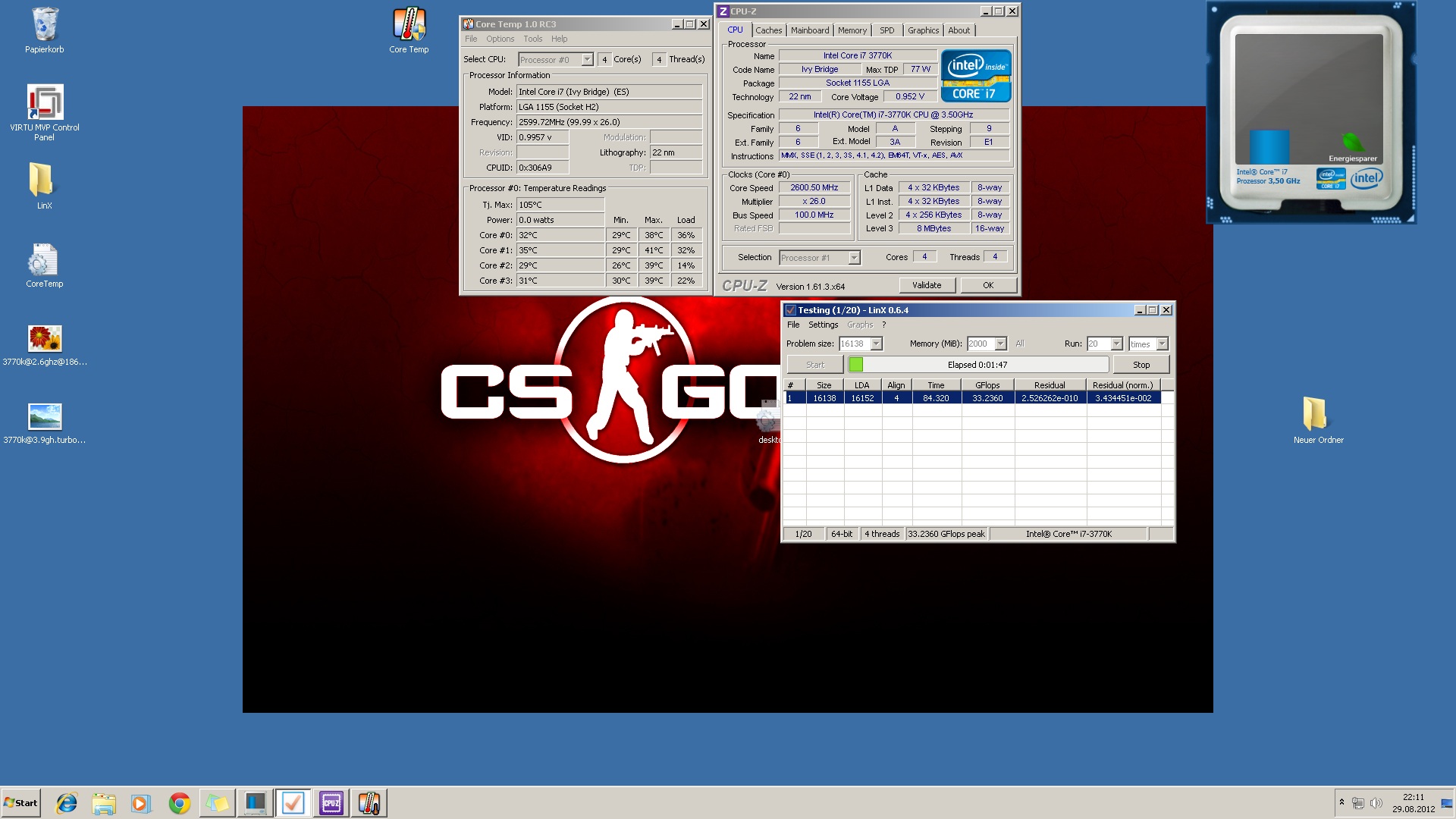

Habe es noch mal getestet mit der neuen Version hat leider auch nicht wirklich viel gebracht
Zur zeit diese Grafikkarte Intel HD 4000 liegt es daran ????

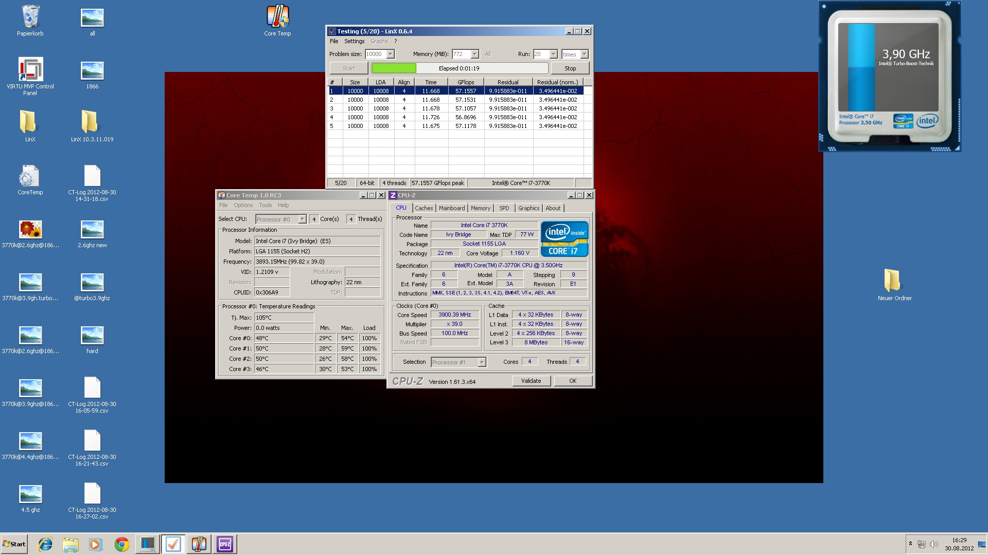

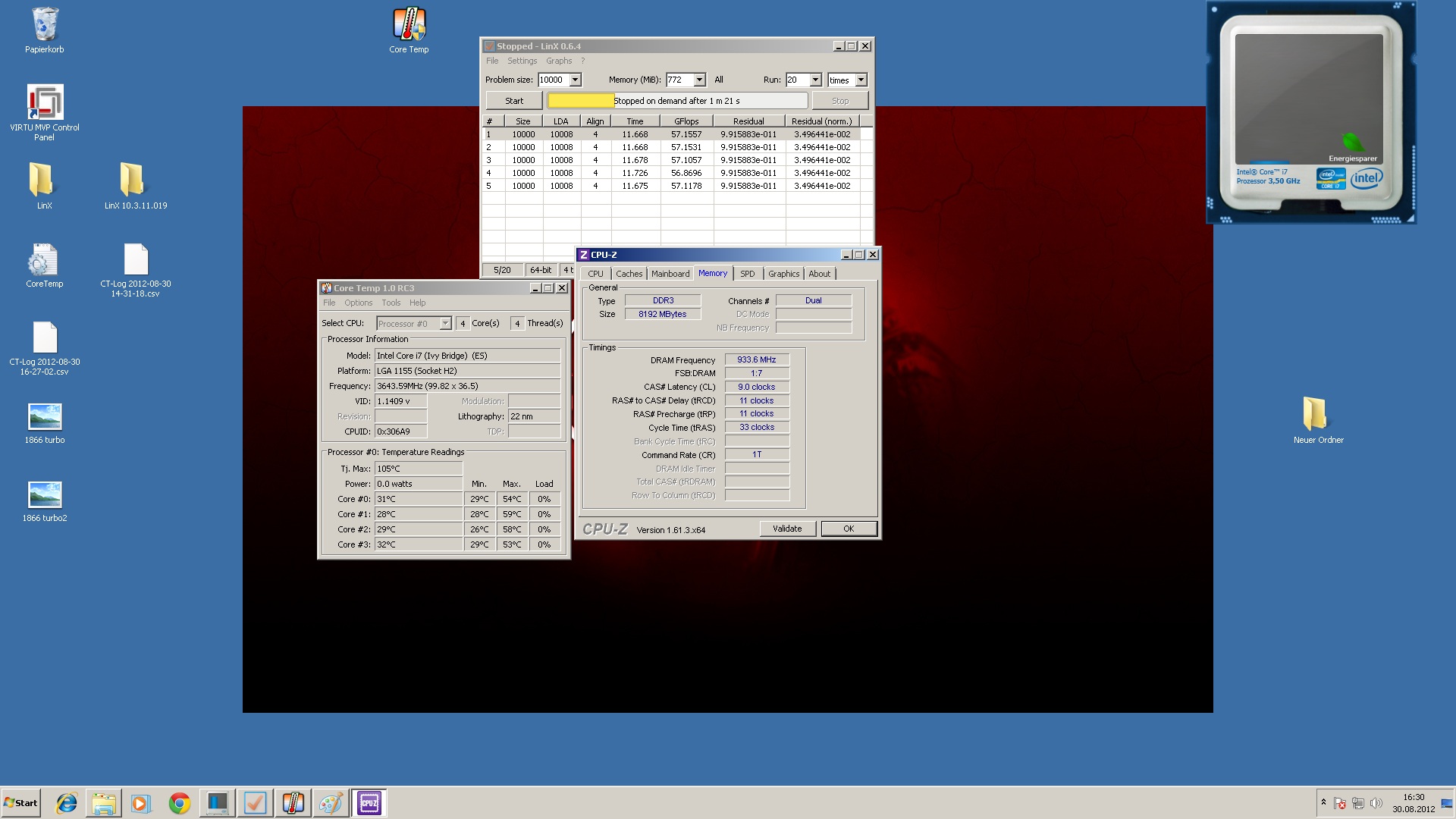

Hi habe nochmal´s getestet ohne Smt mit 1866 Mhz und Turbo,
habe aber immer noch die helfte von den 3570k
Wasserkühlung H60
Berechnet das Programm die Grafikkarte mit ??
Warum ist das so`?:rolleyes:

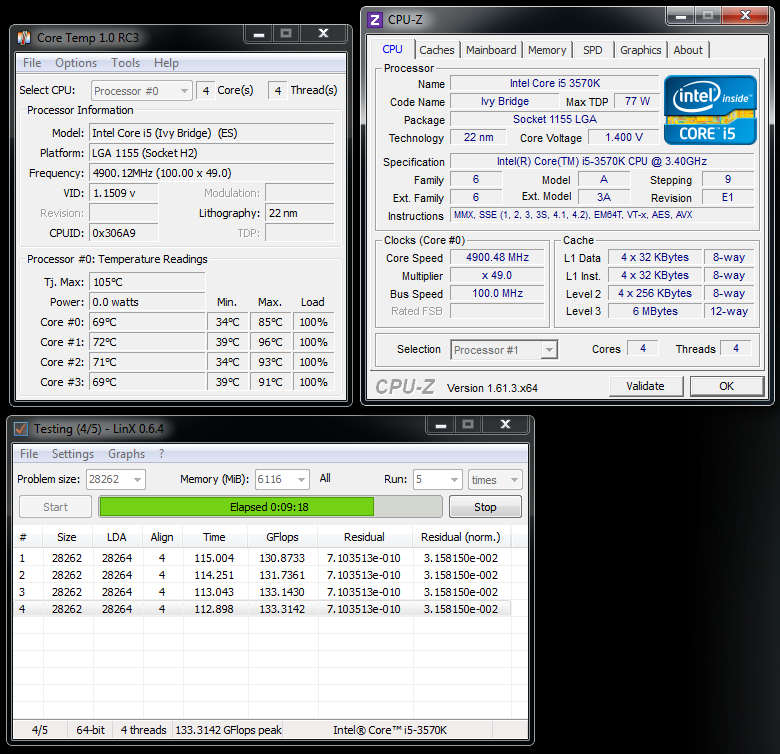

Kategorie 3 - OC:
i7-3570K | 4900 | 1600 | 133.31| 1.400 | 96 | L | SMT nv | Ulukay
