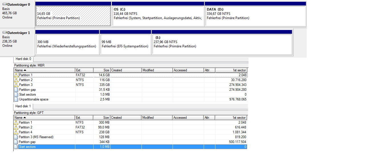

- Im UEFI mode wird auf der Festplatte ein GUID Partition Table (GPT) angelegt und 3 extra Partitionen
- Im oldschool mode eine MBR-Partitionstabelle und 2 extra Partitionen

Ich habe ein Asus pro64jq-jx003v Notebook mit APTIO EFI. Es besitzt 2 Disks. Auf der 500GB HDD mit MBR ist ein Win 7 x64 installiert.
Habe mir vor einer Woche eine 256GB Samsung 840 PRO ssd geholt und diese in den DVD-Schacht installiert. Auf diese blanke SSD
habe ich Win 8 x64 im UEFI Mode installiert. Installation ohne Fehler. Booten von Win 8 bricht jedoch immer wieder nach dem kurzen Erscheinen
des Windows Logo ab. Sobald ich die MBR HDD entferne klappt das Booten. Ich hatte eine erweiterte Partition auf der HDD, die ich nun in eine
primäre geändert habe. Keine Veränderung. Win 8 bootet nur solange die HDD abgesteck ist. Auch ein Vertauschen der Sata-ports bringt nichts.
Auch die Neu-Installation von Win 8 auf der SSD mit abgesteckter HDD hat keine Verbesserung gebracht.
Ich bin verzweifelt. Win 7 bootet problemlos über MBR.
Ich habe mal einen Screenshot von meinen Partitionen gemacht
die MSR Partition auf der SSD zeigt Windows jedoch nicht. Sie ist aber da. Wie die Bilder von Winhex darunter zeigen.
Hat jemand noch eine Idee was ich machen kann?
Hat jemand schon einmal probiert die MBR-Formatierung in GPT umzuwandeln? Das Problem was ich hier dann sehe ist
Win 7 zu booten. Ich kann unmöglich die zusätzlichen Partitionen noch erstellen die für eine separate UEFI boot-umgebung
