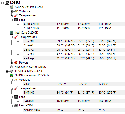

Ich habe einen Intel Core i5 2500k und mir gestern den Alpenföhn Brocken geholt. Nach der Installation vom Brocken habe ich meinen CPU sofort auf 4.5 Ghz übertaktet. Meine Frage ist jetzt ob die Temperaturen so ok sind Idle : ~40 Grad Beim Spielen: ~66 Grad
Sollte ich die Übertaktung weg machen oder einfach auf 4.0-.4.3 ghz übertakten ?

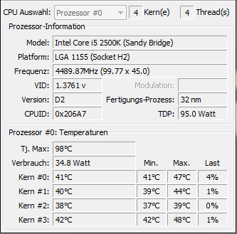

ich denke die Voltage ist zu hoch oder ?

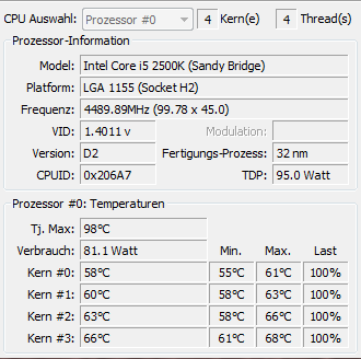

1.4V , wenn du selber per Offset Modus die Spannung optimierst geht das sicher niedrieger.

Ähm Leute das ist nicht die Vcore sondern die VID die bei seinen ganzen Screens angezeigt wird also zwei verschiedene Werte also kann keiner sagen die Vcore wäre zu hoch da sie keiner kennt. Coretemp zeigt meines Wissens gar keine Vcore an, check das mal mit CPU-Z, Aida oder HWinfo.
