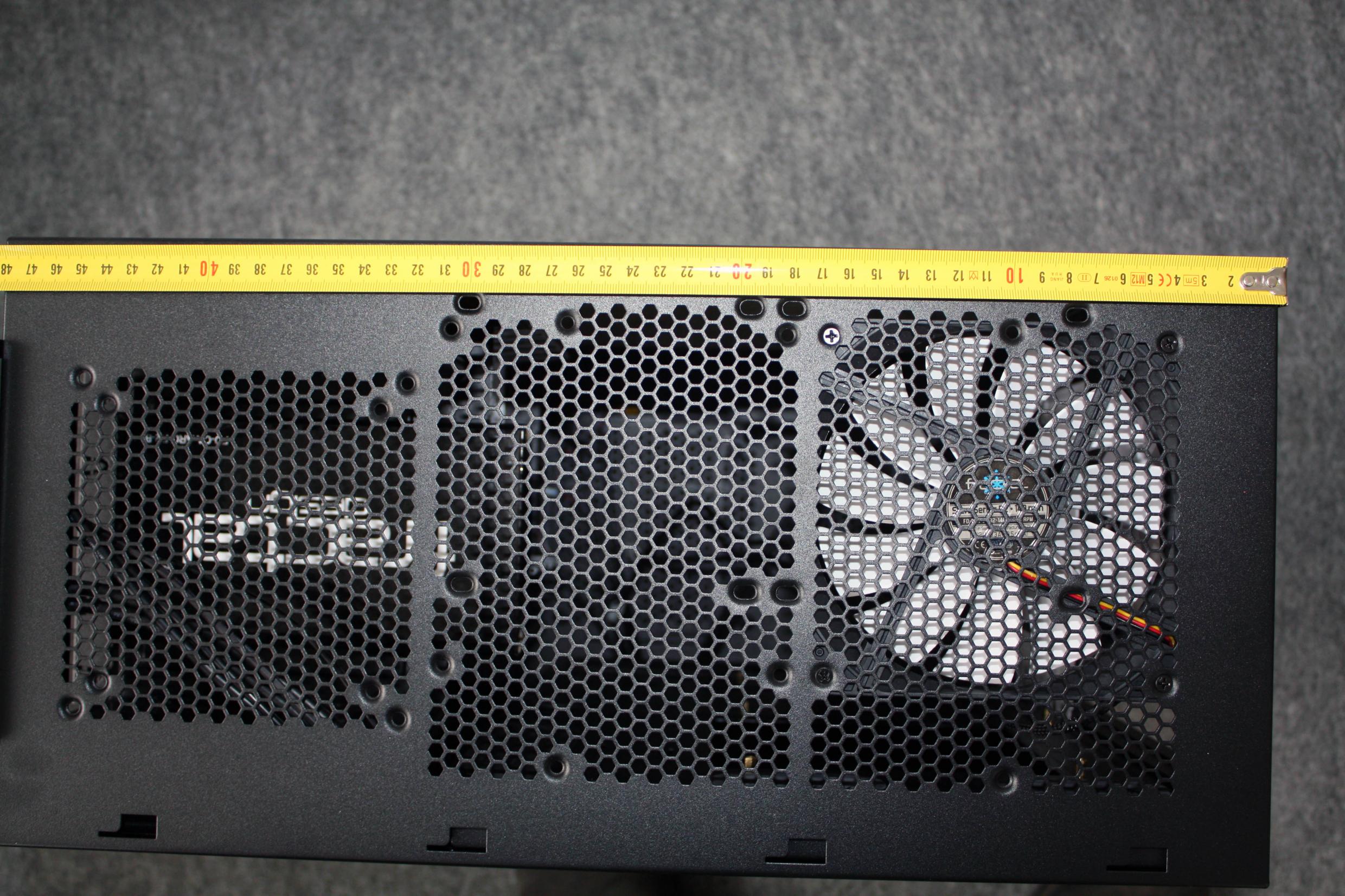

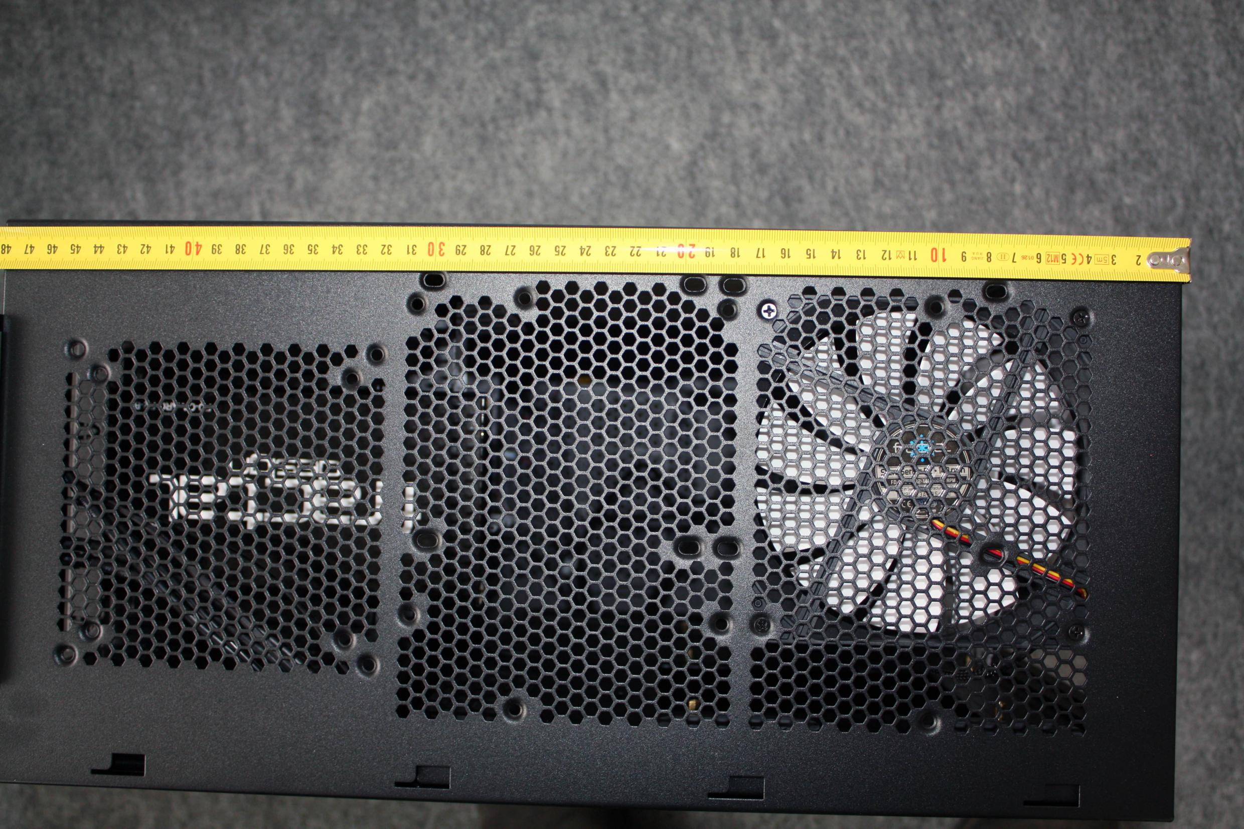

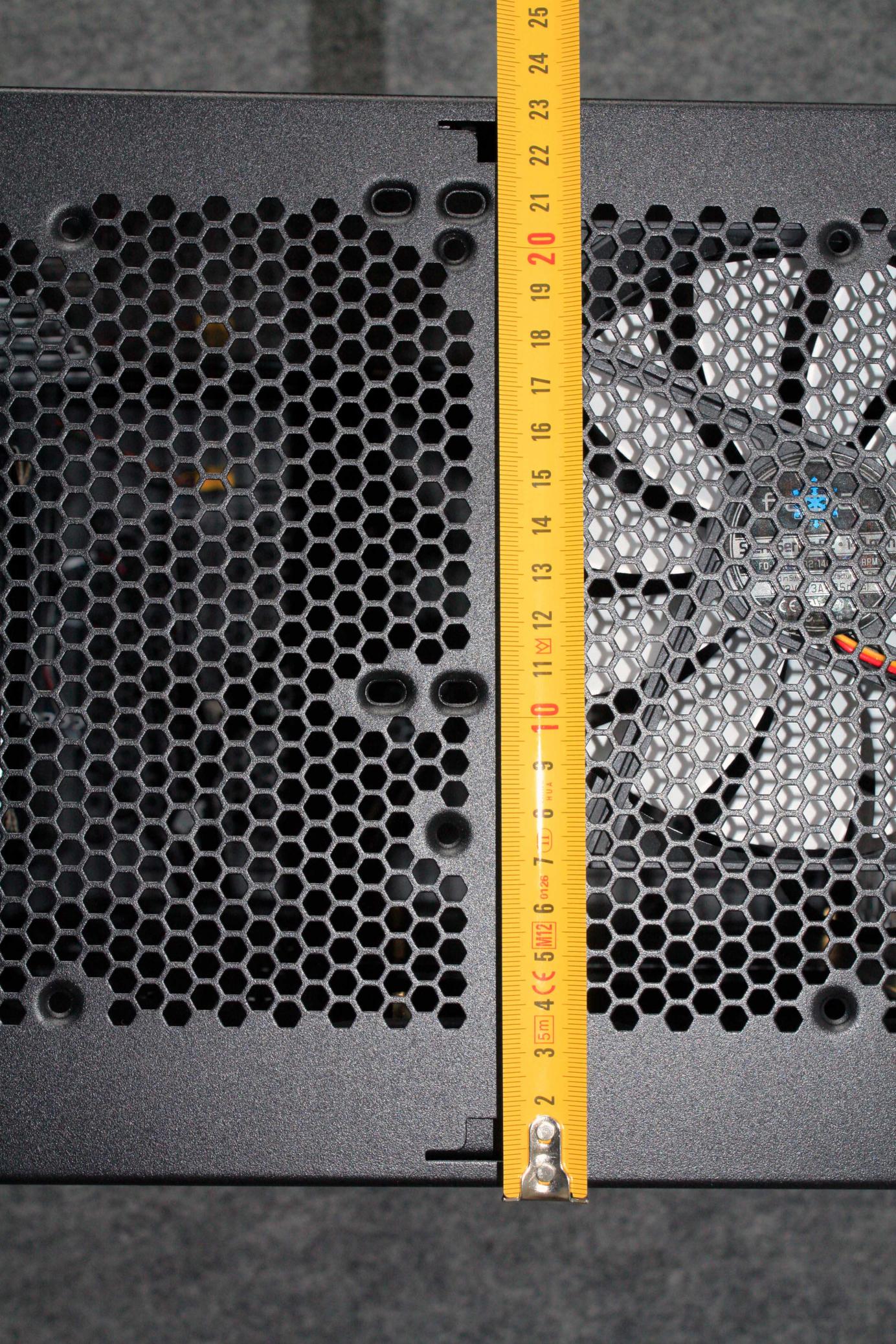

Wäre nett. Denn der Corsair H100i 240mm Radiator lässt sich nur mit den Schläuchen nach links bzw zum Lüfter an der Rückseite montieren. Andersrum ist der Laufwerkschacht im weg.
Ich hoffe das hilft euch weiter. :)
Weitere Ansichten gerne :) (Aber nicht übertreiben :D )
Ausprobiert, 360 Radiator soll ja angeblich auch nicht passen, mh passt aber :) , beim 280 und 360 auf dicke achten ab 60mm wird es eng.
kleine Ergänzung, es ist zu dem auch wichtig das vom Mainboard die Spannungswandlerkühler nicht zu weit abstehen sonst passt der Radiator inkl Lüfter nicht da man gegen den Spannungswandlerkühler des MB kommt.
